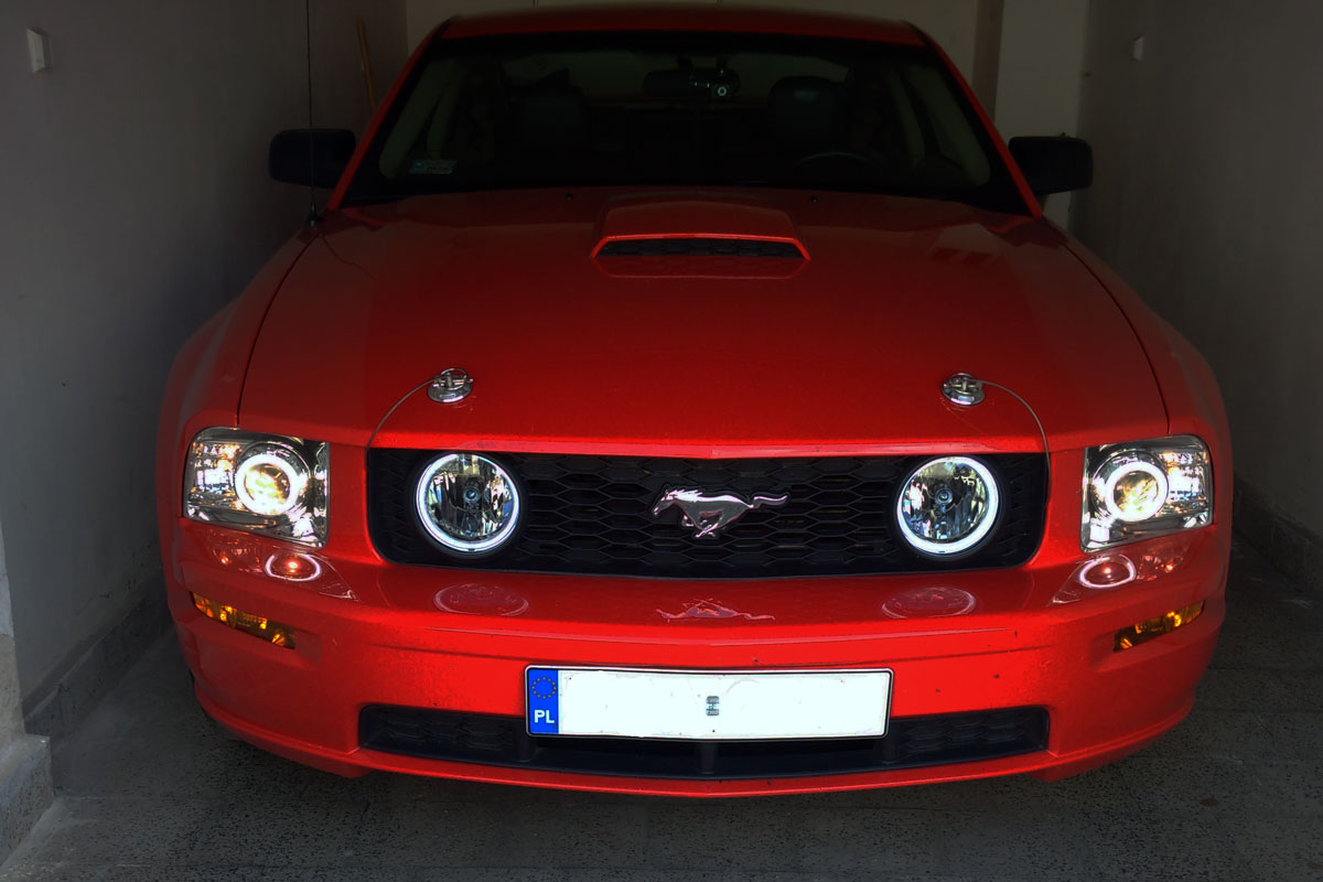

Soczewki zamontowane, przeciwmgielne w również. Byłem już na stacji i sprawdziłem piękna niesymetrię.
Wieczorem podmienię zdjęcie.
Chcę tylko dodać, że ringi świecą bardzo mocno. Na jazdę dzienną - idealnie. Żeby móc pokazać wieczorem jak to zajebiście wygląda muszę wziąć aparat z manualną przesłoną. Do kompletu brakują tylko ledowe pozycje - bo żarówka ze swoją temp psuje efekt.
Tak, czy siak - chcesz mieć asymetryczne światła, które rewelacyjnie świecą? Polecam!

Rozumiem, że to te lampy? http://www.ebay.com/itm/2005-09-MUSTANG ... 210af94f67" onclick="window.open(this.href);return false;
Jakim cudem są asymetryczne - trzeba je jakoś ustawić? Żarówki zwykłe halogeny H9?

Nie są asymetryczne cudem, tylko fabrycznie. Nie trzeba niczego ustawiać. Tak, H9.hunger pisze:Rozumiem, że to te lampy? http://www.ebay.com/itm/2005-09-MUSTANG ... 210af94f67" onclick="window.open(this.href);return false;

Chyba się skuszę, bo oryginalne reflektory są ładne, ale poniżej oczekiwań, jeśli chodzi o skuteczność świecenia. Jeszcze tylko kilka pytań: Te ringi świecą na włączonych pozycyjnych, czy na mijania? Działają światła długie (aka drogowe)? I czy trzeba coś kombinować przy kabelkach, czy pasują plug&play? Sorry za banalne pytania, ale w sumie po to jest forum, liczę na Waszą cierpliwość
Aha, jeszcze jedno, powiedzcie mi jeśli możecie, czy w poniższych linkach, to te same reflektory co w postach powyżej, a jeśli tak, to czy te na zdjęciach, które ma TPS to wersja 'black', czy może 'smoke'?

U mnie ringi świecą przy włączonych światłach pozycyjnych. Tak, są światła drogowe - lampa ma wbudowaną przysłonę, coś jak biksenon. Ja jestem bardzo zadowolony z tego, jak te lampy świecą. Na temat podłączenia się nie wypowiem, auto kupiłem już ze zmienionymi lampami, ale obstawiam, że domyślna konfiguracja to p&p. U mnie te dodatkowe żarówki są przerobione na światła dzienne.hunger pisze:Chyba się skuszę, bo oryginalne reflektory są ładne, ale poniżej oczekiwań, jeśli chodzi o skuteczność świecenia. Jeszcze tylko kilka pytań: Te ringi świecą na włączonych pozycyjnych, czy na mijania? Działają światła długie (aka drogowe)? I czy trzeba coś kombinować przy kabelkach, czy pasują plug&play? Sorry za banalne pytania, ale w sumie po to jest forum, liczę na Waszą cierpliwość

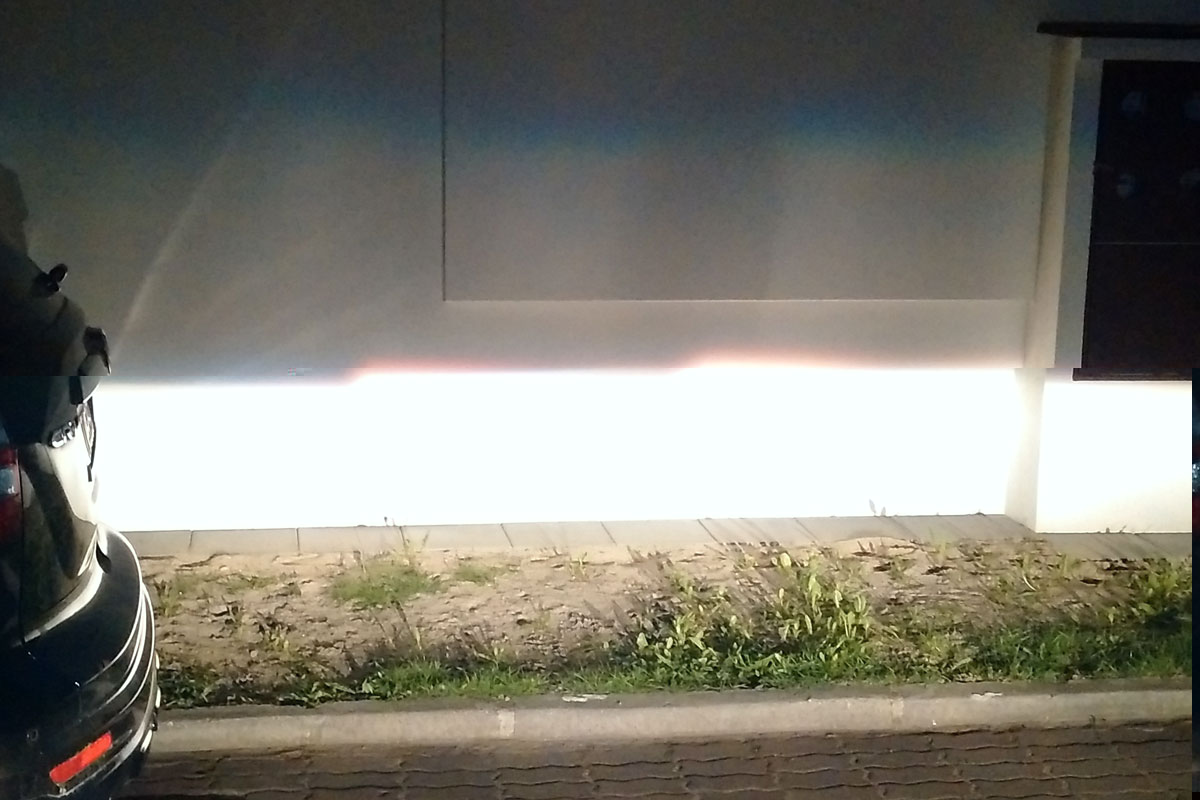

Na zdjęciu co wkleiłeś nie ma asymetrycznego światła - jeżeli to tyczy dokładnie tych lamp i reklamujesz je jako asymetryczne to wprowadzasz w bląd i jeszcze może ktoś się nabrać i kupi.....TPS pisze:Soczewki zamontowane, przeciwmgielne w również. Byłem już na stacji i sprawdziłem piękna niesymetrię.
TAK świeci światło asymetryczne:

Też mam wątpliwości, dlaczego akurat soczewki miałyby być asymetryczne... tym bardziej, że są pomyślane na rynek amerykański.
Re: 2008 GT - zmiana lamp przednich na soczewki?
Ale chyba wystarczy rozebrac lampe i podszlifowac przeslone zeby uzyskac efek asymetrycznosci?
Jeżeli się kupuje nową lampę to nie po to żeby ją rozbierać i próbować coś tam rzeźbić. No ale kto co lubis4e pisze:Ale chyba wystarczy rozebrac lampe i podszlifowac przeslone zeby uzyskac efek asymetrycznosci?
