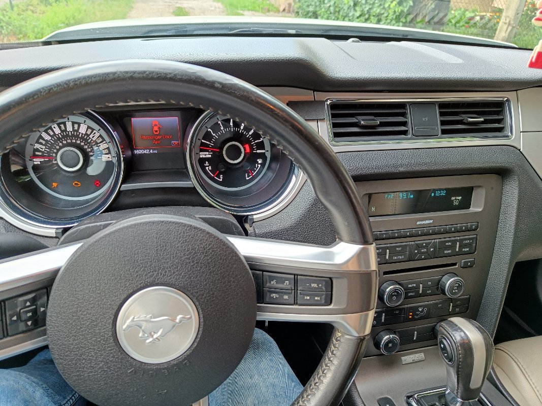

Słuchajcie mam pytanie. Na komputerku wyskoczyły takie komunikaty:
E8H
Kody usterek: P2254
Obwód zasilania minus
czujnika tlenu otwarty
Bank 2 czujnik 1
Czy ktoś z was się orientuje mniej więcej co to oznacza?
E8H
Kody usterek: P2254
Bank 2 czujnik 1
- Robot
- Posty: 18
- Rejestracja: 2018-10-18, 21:52
- Model: S197 13'
- Kolor: Deep Impact Blue
- Lokalizacja:: Trójmiasto
- Stajnia: Stajnia Pomorze
Sonda lambda przed katalizatorem prawdopodobnie jest uszkodzona (może być też sama wtyczka lub przetarty przewód, ale jednak obstawiam samą sondę).

Dokładnie, miałem już tak 4x w dwóch mustangach, wymiana sondy pomagała. Koszta OEM to okolice 300-400 zł zależnie skąd kupisz.

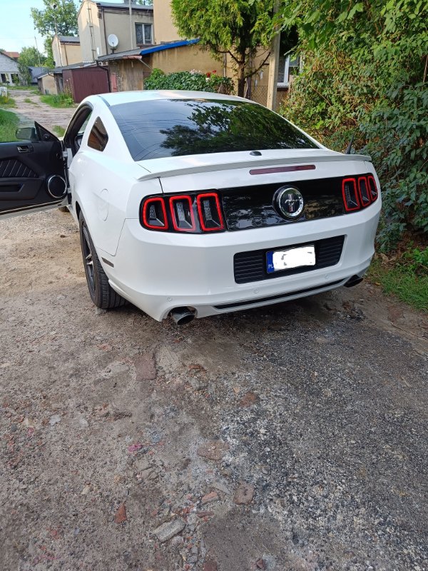

Michał, a orientujesz się może gdzie najlepiej na Śląsku zostawić Mustanga na taki dokładny przegląd? Mam na myśli sprawdzenie go od A do Z - silnik, hamulce, skrzynia, itp. Postawić go np na tydzień czy dwa i żeby został sprawdzony pod każdym kątem. Chyba nie byłoby problemu z czymś takim? Pisałem z chłopakami z Chorzowa, którzy zajmują się detailingiem i nie tylko to odpisali na temat renowacji wnętrza, zabezpieczeń lakieru, etc, ale nic o takim kompleksowym przeglądzie, więc nie wiem czy się czymś takim zajmują. A jednak przebieg dość spory(250tyś) i nie chciałbym się zdziwić za moment jak np silnik padnie.
No i jeszcze jedna kwestia. Czy brak przerobionych tylnych świateł na EU nie będzie problemem podczas przeglądu?

Bo to detailingowcy, ludzie od pasty polerskiej i mleczka a nie mechanicy
Tak jak napisał Torsen, przegląd auta, taki gruntowny to z 2-4 godziny max bo nikt nic nie będzie rozbierał, co najwyżej wyciągnięcie świec czy sprawdzenie klimatyzacji
a tak to nic więcej co nie zrobisz na stacji diagnostycznej, czyli szarpaki żeby sprawdzić zawieszenie, rolki - hamulce oraz pracę amortyzatorów. Do tego ewentualnie przemierzyć auto miernikiem lakieru aby potwierdzić zeznania sprzedającego co do naprawy i sprawdzić jakość naprawy (czy wyklepane/wymienione czy tona szpachli i rzeźba) . Dopiero po zakupie gruntowny serwis typu wymiana olejów silniku, skrzyni, dyfrze, klocki, tarcze.
Tak, brak przerobionych świateł na EU to dyskwalifikacja, auto dług jest w PL ? Jeżeli tak to dziwne, że tego nie ma zrobionego ...

Ogólnie sporo jeszcze aut jeździ bez przerobionych świateł. Lepiej jednak zrobić pomarańczowy kierunek, bo teraz policja lubi się czepnąć wszystkiego. Po co sobie robić problemy.

No niestety światła są na USA, ale porozmawiałem z właścicielem i myślę, że nie jest to temat na forum publiczne.
W każdym razie no czeka mnie przerobienie na EU i z tego co widziałem to jest to koszt w okolicach 1500zł. Reszta jest w sumie okej, po niedzieli jeszcze tylko zbieżność i z czasem przyda się renowacja foteli/wnętrza, ale już badałem temat i cenowo nie ma tragedii. Jedyne co mi siedzi w głowie cały czas to przebieg - 250.000km...
