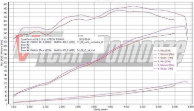

Wykres z hamowni po zainstalowaniu kolektora i przepustnicy GT500 Pmax 374 KM 472 Nm norma DIN

Trochę fale dunaju, podeślij loga jak odczytasz, może uda się wypatrzyć dlaczego.
Pytanie czy mierzyłeś afr? Bo bez tego ciężko też przyrost mocy opisać. Może wcześniej było 12.8 a teraz jest 13.5 i też tak będzie, a może też jest np 11 i następne 20 koni się wydusi.
