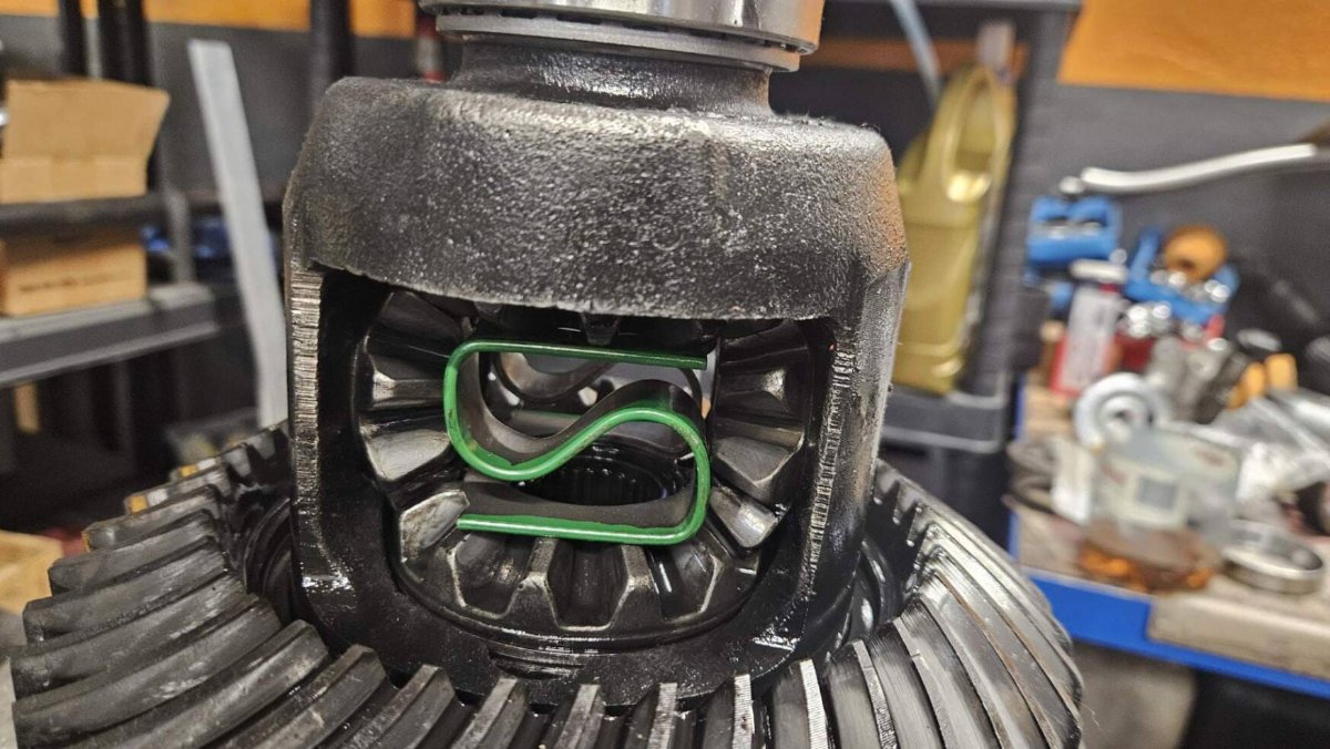

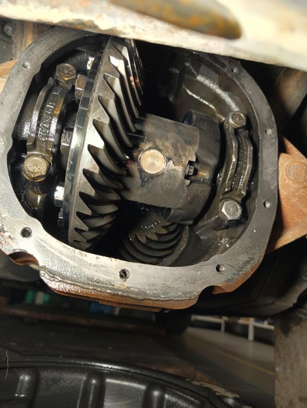

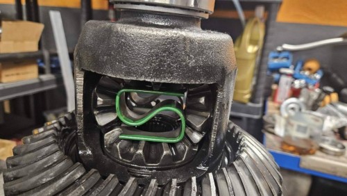

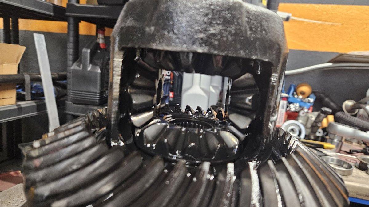

Autko trafiło do HD Custom. Po zdjęciu osłony mostu stwierdzili, że brakuje sprężyny a z powstawianymi tam jakimiś dystansami.
Gdybym sam wymieniał tam olej to nie wiem czy bym zauważył taki brak ale po specjalistach w serwisie aut amerykańskich spodziewałem się czegoś więcej.

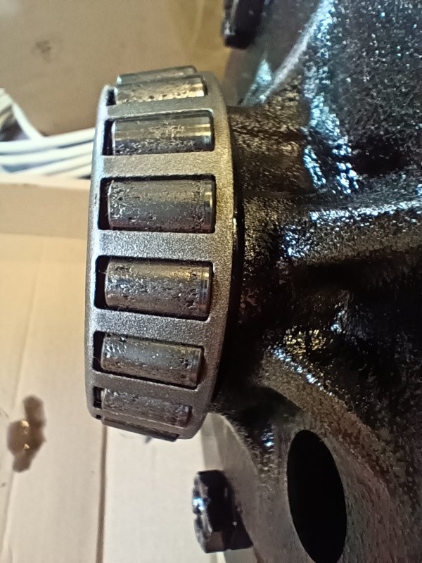

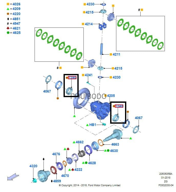

Łożyska stożkowe (na zdjęciu kolegi wyżej widać), nowe sprzęgła, dołożenie brakujących sprężyn, nowy olej + robocizna
