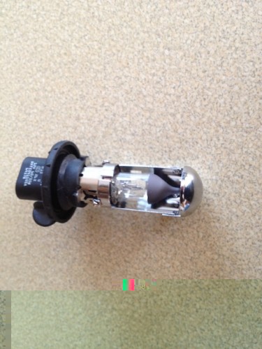

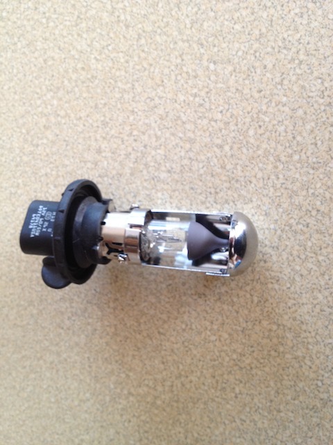

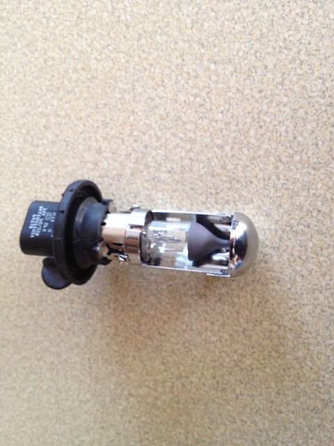

wpadłem na pomysł z przednimi światłami H13...
aby było odciecie światła jak w autach EU.
kupiłem po 37zł dwa żarniki BiXenon H4, zdemontowałem odbłyśnik i założyłem na H13, pasuje tylko na żarówki osram/silvenia.
odcięcia światła nie jest idealne, ale :
1. mój znajomy diagnosta powiedział że nie ma co się czepiać.... niektóre staruszki mają gożej,
2. Policja jak sprawdza to właśnie czy są odbłyśniki.
3. siła świecenia na światłach mijania (zwykłych) w zasadzie się nie zmieniła,
4. światła długie świecą mocniej z powodu odbłyśnika.
5. Super to wygląda, nie ma teraz gołej paskudnej żarówki w kloszu :)
zajęło mi to wszystko może 10 minut.
tak to wygląda po złożeniu.

Tylko, że oni się czepiają, że nie ma doświetlenia pobocza, światło ma być asymetryczne, chociaż to też dobry patent.
A nawet jak są asymetryczne, to i tak jakiś debil się doczepi że nie ma znaczka E, który powinien być nawet na szybie...

Przetestowałem ten patent. Niestety nie działa poprawnie nawet na odcięcie linii światła.
lamina
Posty: 1005
Model: GT390 1968
Kolor: Highland Green
Lokalizacja:: Pruszków/Pisz
Re: Żarówki H13 dla policji i diagnosty..
Post autor: lamina » 2012-12-11, 09:08
trzeba pamietac zeby oslona byla ponizej lini swiatla.... i po zabiegu reflektor trzeba uniesc do gory.
