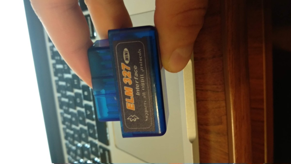

Interfejs ELM327 OBD2, (najlepiej na bluetooth, by podłączyć go z androidem)

Nie potrzeba 2 kluczyków! Wystarczy jeden i chyba byle jaki interfejs OBDII bezprzewodowy (ewentualnie z przełącznikiem protokołów HS MS lub automatyczny - ja miałem od brata jakiś niebieski chiński za 20zł z allegro i nie wiadomo, jak było w nim z tymi protokołami. Połączyło się! :) )
