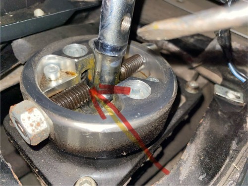

To zgodnie z kolejką czekam na info od użytkownika stang232 a postaram się w weekend rozebrać to raz jeszcze i go wyjąć…może coś wymyślę, na pierwszy rzut oka w okolicy środka wybieraka jest jakaś luźna blaszka, nie wiem co to jest i czy jest jakiś sposób aby jej się pozbyć.

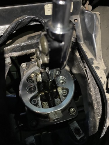

Otworzyłem dziś pacjenta bo nie dawało mi to spać…blaszka o której wyżej pisałem, zaznaczona strzałką okazała się być jednak sprężyna. Jak powinny być wyregulowane te śruby po prawej i lewej pod którymi są sprężyny? Z wyczuciem? Lewa śruba była luźna na tyle, że dało ją wykręcić się palcem i właśnie ten brzęczący dźwięk miałem na 1 i 2 biegu, po wrzuceniu wyższych sprężyna ją dociskała.
Tak sobie to narazie tłumaczę bo nie zrobiłem jazdy testowej, dziś idę spać spokojnie z dobrą myślą, że kolejna rzecz naprawiłem łatwo i bez kosztów.
Czy ruchome elementy wybieraka w tym te sprężyny powinienem czymś nasmarować? Pomyślałem o tym samym oleju który mam w skrzyni ale przecież zaraz tam go nie będzie.

Te śruby regulujesz tak, żeby po wbiciu biegu lewarek siedział w miarę sztywno opierając się na śrubie ale też nie był naprężony żeby nie wybiło biegu na luz

Chodzi mi o te na imbus po prawej i lewej patrząc na pierwsze zdjęcie. Właśnie pod nimi są sprężyny.
