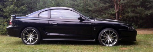

Ja miałem podobny pomysł aby założyć europejskie a konkretnie niemieckie Tomasony, było trochę nerwów i stresu kiedy nie chciały od tak pasować, ale dało radę i 3ci sezon mnie juz cieszy taki widok
