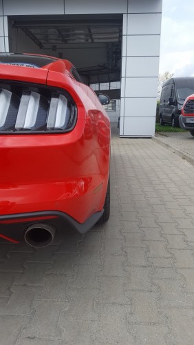

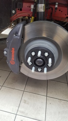

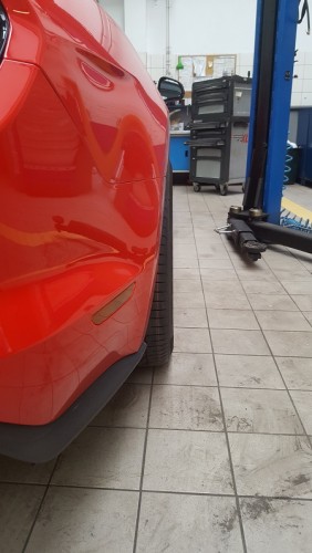

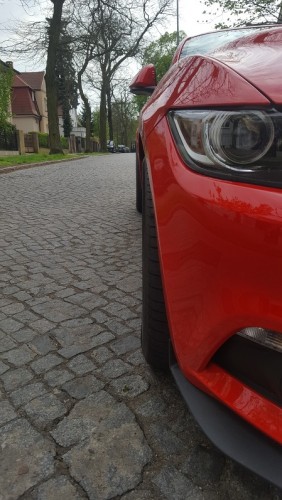

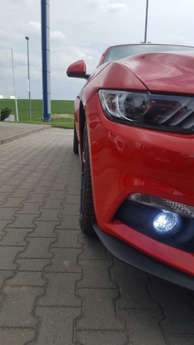

No i mam dystanse Eisbach 20 mm na strone,felgi fabryczne. Zmiescily sie sruby od dystansow bo w feldze sa otwory i wszystko pasuje bez jakiegokolwiek ciecia. Oto fotki przed i po zalozeniu
same dystanse black
po zalozeniu
przed
