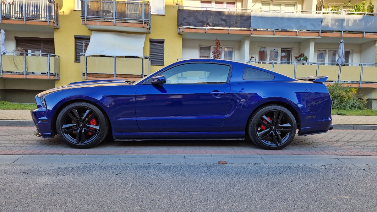

Witam, obecnie na kołach letnich 19"/9,5 ET35 są założone opony w rozmiarze 275/40/19 i szczerze mówiąc nie jest najgorzej ale jest jednak walec :] bo 275 jest z przodu i z tyłu. Tak został kupiony a,że opony były dobre tak jeździłem.
Aktualnie auto jeździ już na kołach zimowych w rozmiarze 255/40/19 przód i tył i jeździ się na tym rewelacyjnie :D przy czym ET felg zimowych jest mniejsze 9. Dlatego powstał dylemat :zdziwko:
Czy na felgach 19"/9,5" ET35 założyć opony:
255/40/19 przód
275/40/19 tył
Czy...
255/45/19 przód
275/40/19 tył
Czy może...
255/40/19 przód
255/40/19 tył
A może nawet
255/45/19 przód
255/45/19 tył
Autko na kołach zimowych prezentuje się następująco:
Niby miejsce jeszcze jest stąd pomysł na wysokość 45
Będę wdzięczny za podpowiedzi. Autko to V6.

Kalkulator nie jest tu do niczego potrzebny. Z przodu powinieneś mieć oryginalnie szerokość felgi 9 cali, a z tyłu 9,5 cala. Prawilne rozmiary opon w takim przypadku to 255/40ZR19 oraz 275/40ZR19. Nawet jeśli coś jest pokombinowane i faktycznie masz wszystkie 4 felgi 9jx19, to nic to nie zmienia.
