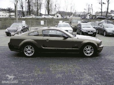

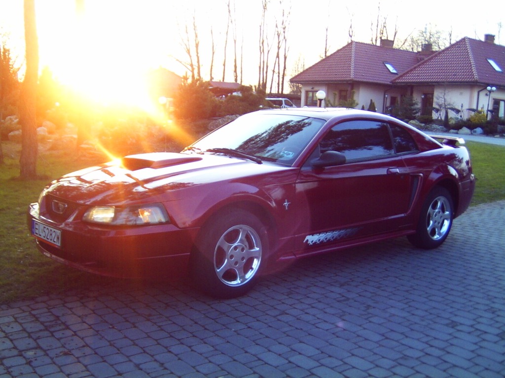

potrzebuje rozmiaru felg oryginalnych od mustanga 2005 i 2003r, mam takie do sprzedania i dzwonil do mnie jakis koles z pytaniem o ET,a ja tego nawet nie sprawdzilem a jestem teraz w pracy. chodzi o standartowe felgi 17" do 2005r i 16" do 2003r,zaraz wstawie fotki,17" zostaly mi po GT ktorego sprzedalem,a 16" mam do V6 z 2003r, ale moge je sprzedac bo mam jeszcze szare 18tki;) zreszta je tez moge sprzedac;) mam jeszcze oryginalne felgi do firebirda 95' jakby ktos chcial;)
17" a jakie ET?

a to te 16"

ET w tych felgach 17'' to 45.

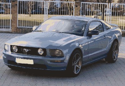

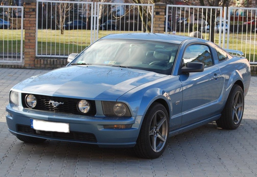

a to te 18" ktore moge sprzedac;) ET bodajze 24 rozmiar felgi 9/18 a opony 255/45
