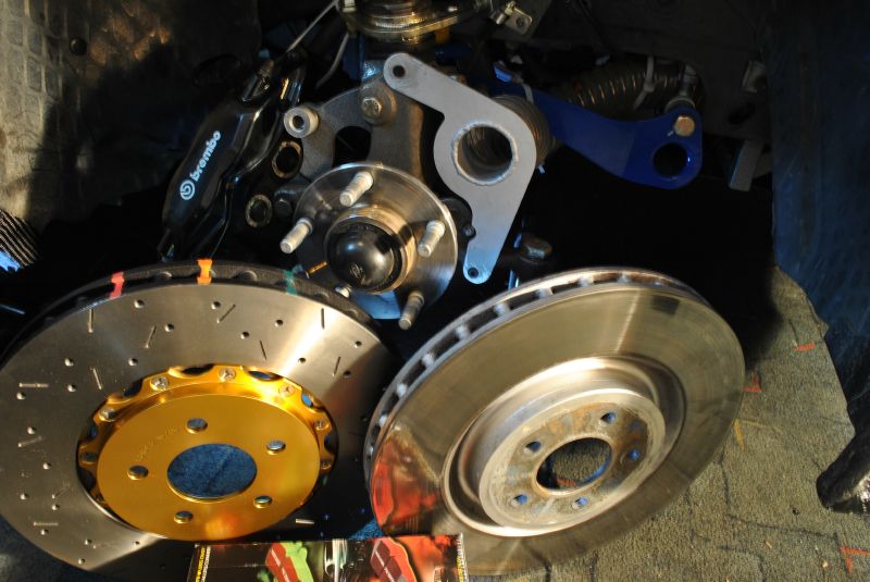

jest opcja wymiany jednej szpilki? wymienial ktos? jak sie za to zabrac?
na jednej szpilce nie mam do polowy gwintu bo sie sciachal :) i jezdze na 4 srubach. moze da sie nagwintowac to ale malo prawdopodobne bo wtedy bedzie mniejsza srednica szpilki.

Wybij ja - nie jest to skomplikowana rzecz ( posiada rowki ) - moze bedziesz musial zdjac piaste ?!

tzn nie mam jeszcze nawet szpilki. poki co stara siedzi. wlasnie chcialem sie dowiedziec czy ktos robil cos takiego juz?pewnie bez zdjecia piasty sie nie obejdzie.
gdzie dostane nowa? czy to trzeba se jakos wyrzezbic samemu?

nie trzeba zdejmować piasty , a z tyłu wyjmować półosi wystarczy jak odkręcić zacisk hamulca i jarzmo
wtedy szpilka wyjdzie nawet sam byś to zrobił jeżeli ty wymieniasz u siebie sam klocki ham.

Musisz odkrecic oslone tarczy 3 x klucz 10. Odkryje sie tyl piasty i spokojnie wybijesz szpilke.
Podobnie to u Ciebie wyglada - tu masz juz zdjeta oslone .
