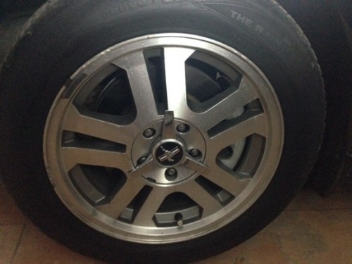

Mam standardowe felgi Mustang 2006 - jak widać na zdjęciu :), i opony na nich 225/55/17 przód oraz 235/55/17 tył.
Czy do tych felg będą mi pasowały opony 245/45/17 ?? czy będzie jakiś problem w czasie jazdy albo będą się szybciej zużywały ?? albo głupio wyglądały :) ??
z góry dzięki za info.

Moim zdaniem przy profilu 45 będziesz miał zauważalnie mniejszą średnicę koła - różnica w średnicy między 235/55/17, a 245/45/17 to około 4cm.

Różnica między tymi co masz, a tymi co chcesz to nawet nie jest 3 cm na średnicy, czyli taki dobry centymetr na strone. W jeździe zauwazysz lekką różnice bo szersza opona i będzie łapać koleiny wiec na koleinach może trochę myszkować ( kwestia przyzwyczajenia). Wskazaniem prędkościomierza bym sie zbytnio nie przejmował, ja w Pontiacu miałem fabrycznie 225/60/16, zmieniłem na 245/45/18 i praktycznie nie widzę tej różnicy co pokazują kalkulatory. Musiałem (chciałem) jedynie usztywniać zawieszenie bo nadkola trochę tarły co w Twoim przypadku nie grozi bo Ty wizualnie zakładałbyś mniejsze opony ale własnie dla wizualności może razić przestrzeń w nadkolach.

ja u siebie mam 285 na tyle i 255 przod - 20" i musze stwierdzic ze jest to kwestia przyzwyczajenia, na dziurach zwalniam ale za to na dobrym asfalcie moge ........ :) troche myszkuje na koleinach, ale z drugiej strony sa na tyle szerokie ze jest ok. zastanawialem sie nawet na szerszymi ale pewnie oski za mocno dostana po du....

Hmmm ... czyli reasumujac wejda na moje felgi, jazda ogolnie ok czyli nie poczuje roznicy ... ale moga gorzej wygladac bo optycznie beda mniejsze ??
