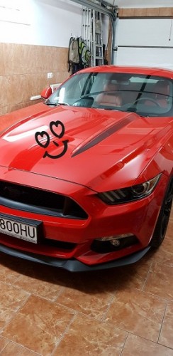

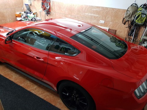

Po kupnie Mustanga ..hm... zaczelo sie...myslenie co by tu zrobic co dodac co usprawnic w koniku ...znacie to na pewno bardzo dobrze. Ja zaczelem od lektury na temat zabezpieczenia lakieru i oczywiscie powlok ceramicznych. Wlos mi sie zjerzyl jak zobaczylem ile to kosztuje Pomyslalem poczytalem i zdecydowalem sie na polozenie ceramiki samemu i serdecznie polecam. Samochod odebrany z salonu od razu wjechal do mojego garazu dodam ze dobrze oswietlony i ogrzewany. Obejrzalem dokladnie caly lakier, byl nie porysowany.
Najpierw mimo ze byl czysty zostal umyty dwa razy aktywna piana CAR MAX firmy TENZI nastepnie plynem do usuwania zabrudzen ze smoly i kleju TG CEANER GT firma TENZI. Nastepne mycie szamponem tej samej firmy SHAMPO NEUTRO NANO. Po dokladnym osuszeniu na drugi dzien caly samochod zostal odtluszczony IPA CLEANER GT TENZI. Teraz trzykrotnie zostala polozona powloka ceramiczna Q 7 CRYSTAL TENZI. SZyby zostaly zabezpieczone kwarcem G2 TENZI tzw niewidzialna wycieraczka. Felgi zabezpieczylem powloka kwarcowa R1 TENZI.
Calosc chemii oraz sciereczek z mikrofibry....troche ich bylo i nie wolno na nich oszczedzac....to kwota ok 600 zl
Polecam filmiki instruktarzowe na YOU TUBE firmy TENZI.
Mysle ze warto samemu pobawic sie przy swoim Mustangu ,korzysc podwojna kasa w kieszeni i satysfakcja
Efekt....prosze popatrzec
