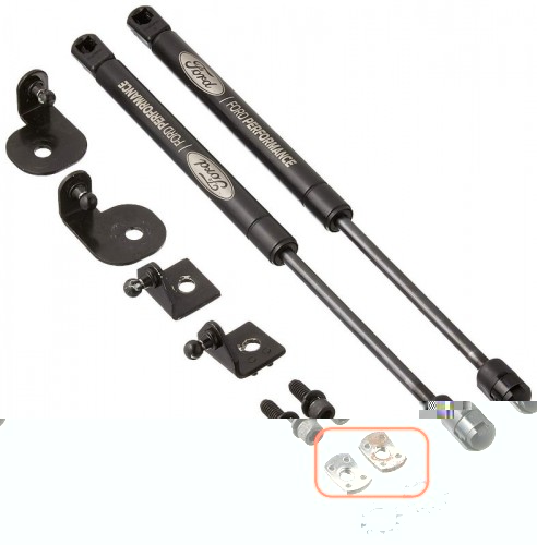

Ostatnimi czasy "udoskonaliłem" konia o set amorów maski od Ford Performance - taki jak tutaj Obrazek.

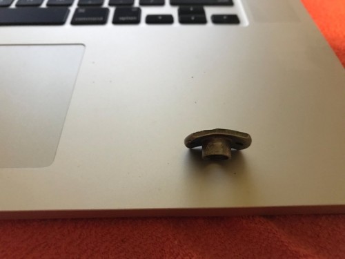

Pierwsza z "ciekawostek" jaka mnie napotkała to problem ze zblokowaniem mocowania w prawym błotniku (strona pasażera). Jak się później okazało to dostałem nakrętkę (to co trzyma od spodu mocowanie amortyzatora w błotniku) ze źle ustawionym zagięciem (powinna być lekko wygięta ku górze - poniżej foto z internetów z prawidłowym wyprofilowaniem nakładek, a moja była wygięta w dół) przez co nie dość, że mocowanie latało mimo dokręcenia z siłą powyżej 20 Nm to jeszcze wyłaziło mi z dziury (blacha przy dziurze wyginała się w górę). Załączam poniżej real foto "sprawcy". No, ale udało się dokupić nakrętkę (w sklepie z częściami do klimatyzacji :D ) - znacznie szerszą i dłuższą niż nakrętka forda, o grubości 5 mm, która wyprasowała mi na nowo okolice dziury w błotniku i mocowanie wreszcie leży jak trzeba, dokręcone z zalecaną przez producenta siłą (bodajże 27 Nm).
