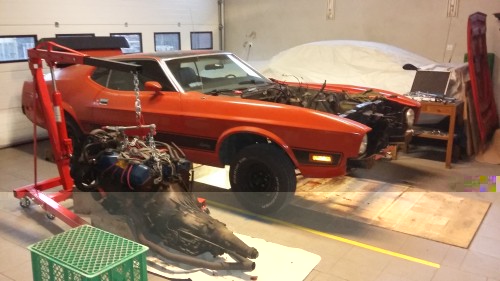

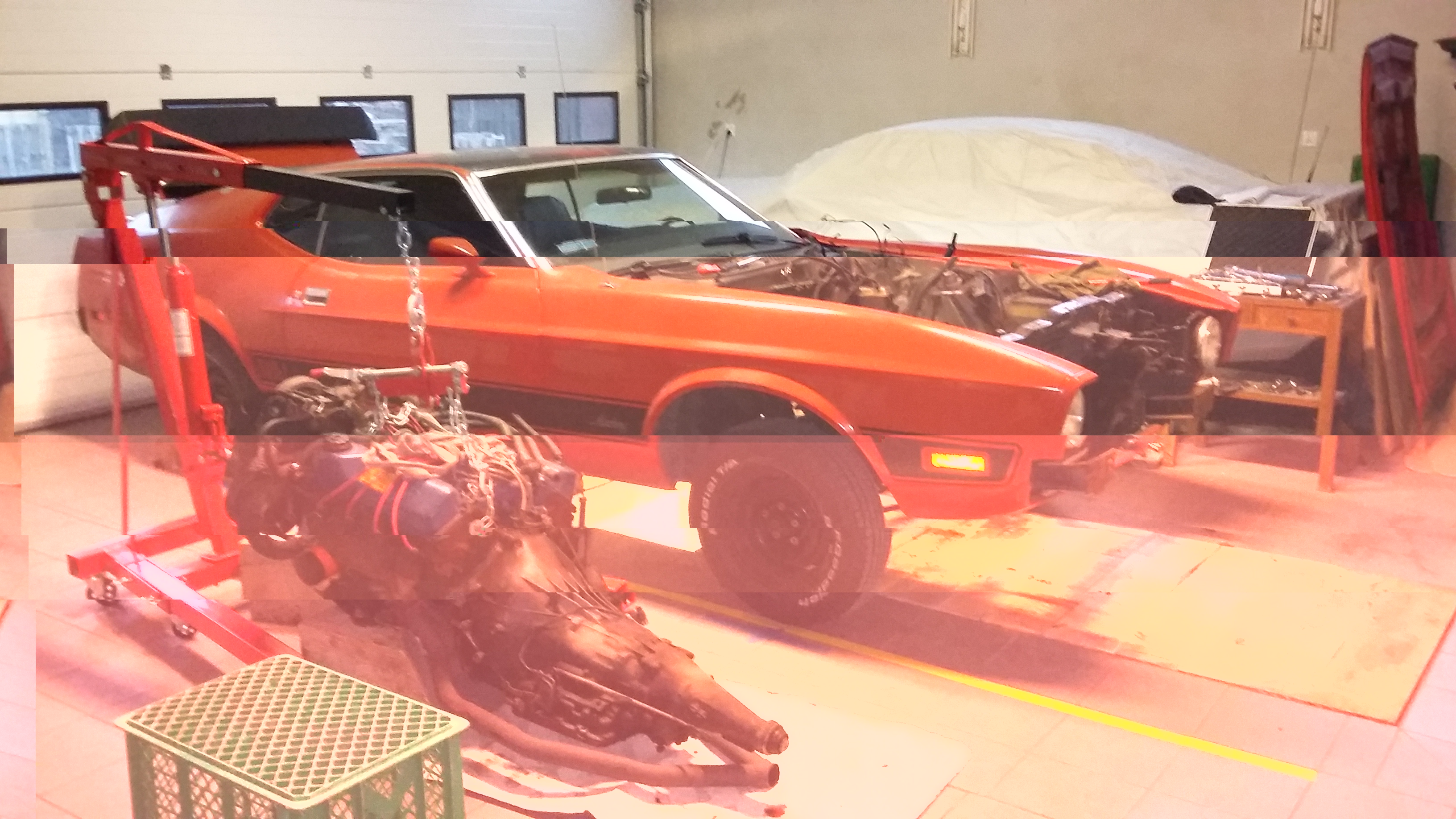

No i się zaczęło , na początek silnik out " pokaż kotku co masz w środku" :hyhy:
dobrze że zakupiłem żurawia ( jakaś chińska podróbka ale dała radę - na moje amatorskie naprawy wystarczy)
pierwsze co na pewno mam wyciek z shiftera skrzyni biegów i tylny uszczelniacz wału , luz na wieloklinie wyjścia skrzyni biegów

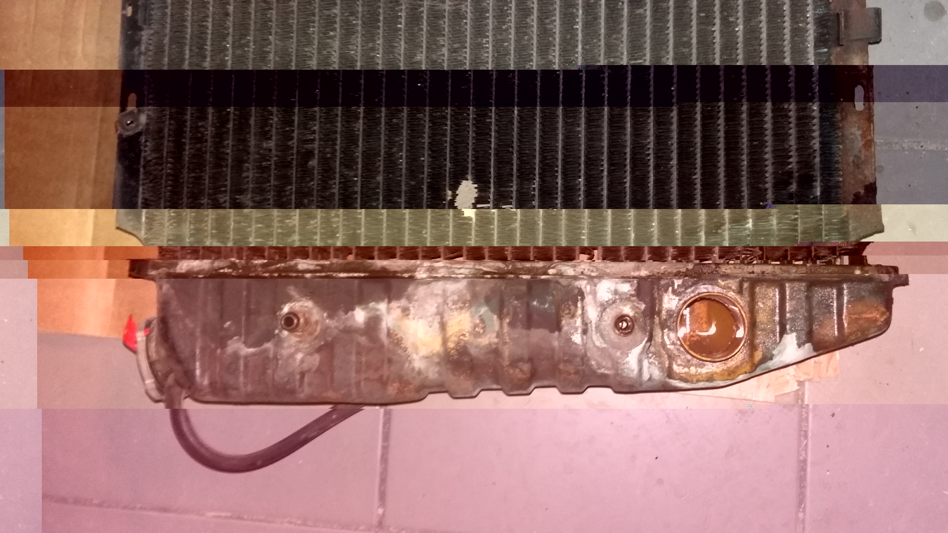

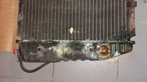

biała plamka na chłodnicy to ktoś wcześniej wlał jakiegoś środka do klejenia i w tym miejscu była dziura na razie nie cieknie ale...
chłodnica do wymiany lub regeneracji , podobno takie u nas dorabiają
nagrzewnica środkowa też dziurawa nawet ten środek nic nie pomógł , ale nowa już zamówiona

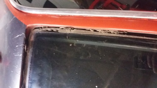

szyba wklejana na jakiś kit mam zamiar ją wyciągnąć i wkleić na dobry klej

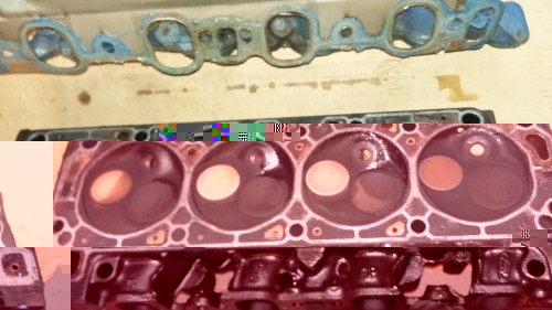

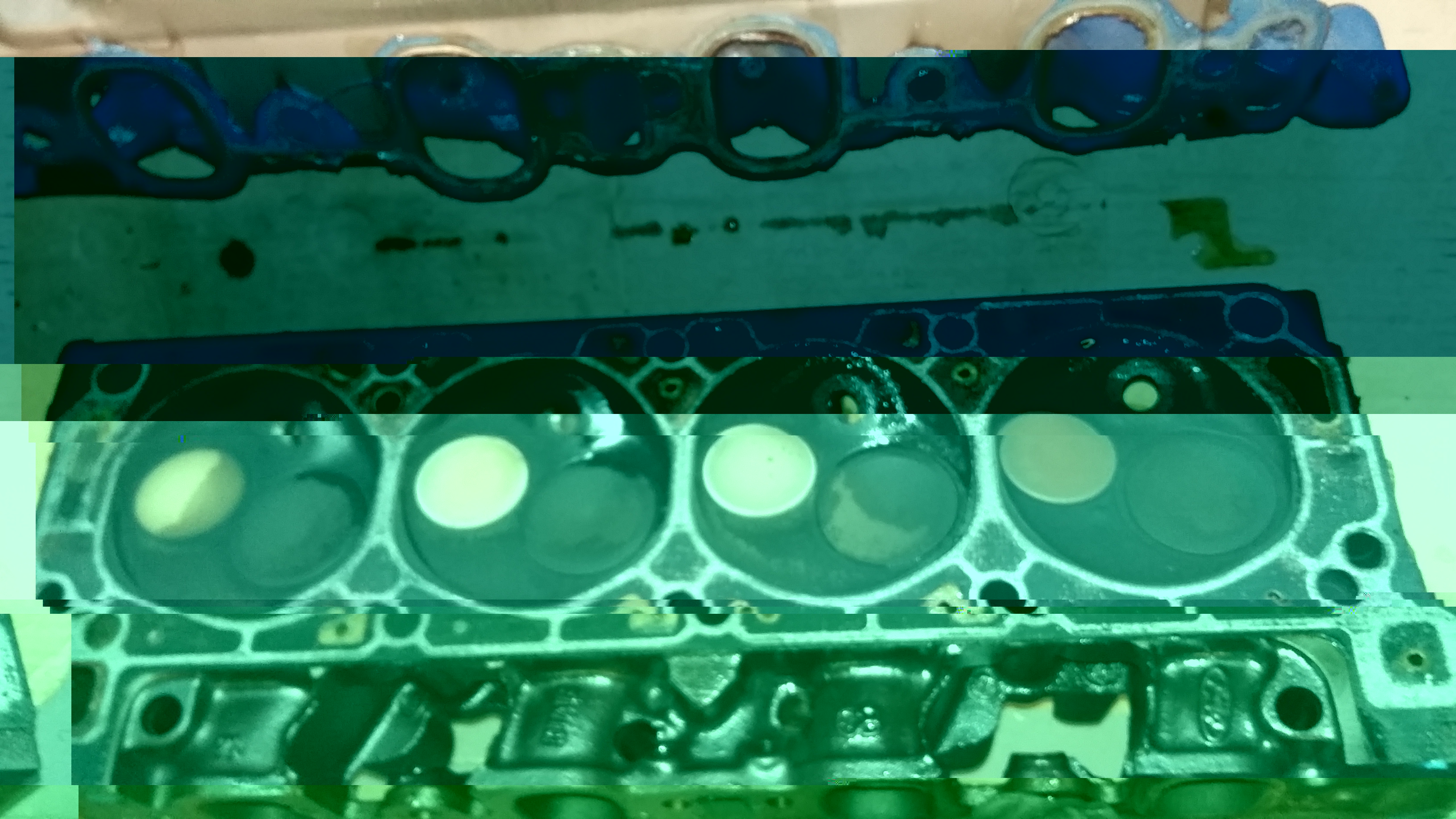

głowice zrzucone dziwnie lekko były zakręcone teraz na pewno idą do planowania i myślę ściągnąć z nich z 1mm czy to zwiększy stopień sprężania ?
prze demontaże sprawdzałem ciśnienie i po prawej stronie miał ok 9,5 atm a po lewej 9-9,2 atm

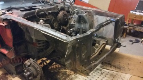

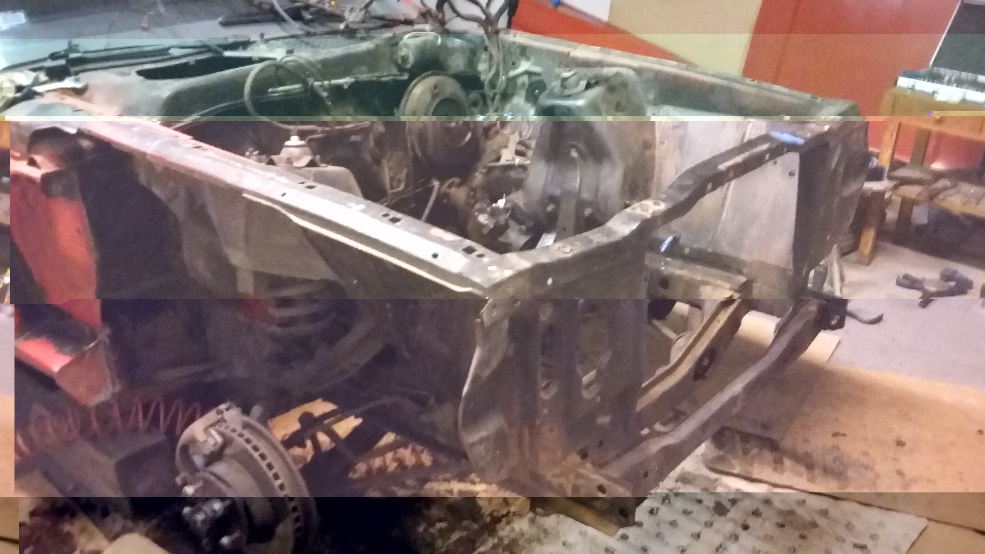

czyszczenie aż do słupków i będzie nowa komora tzn. lakier w komorze bo blacha jest w świetnym stanie pomogło że ktoś wcześniej zrobił konserwację

Tak planowanie głowicy zwiększy kompresję ale zanim zdecydujesz ile przelicz cały silnik i sprawdź ile masz luzu tłok / otwarty zawór żeby nie było ała , są zmiany których już nie odwrócisz.

Można odprężyć uszczelką grubszą
yoozeq
Posty: 1357
Model: 68,69,69, ..?
Kolor: ładny
Re: POPRAWIENIE 42-LATKA "MACH 1"
Post autor: yoozeq » 2015-12-07, 14:52
ERTE pisze:Można odprężyć uszczelką grubszą
Jasne że można i tak ale 1 mm to już sporo do odprężania uszczelką mimo wszystko. Lepiej sobie policzyć najpierw i przemyśleć wszystko.

1mm to nie jest aż taki problem, pod turbo daja "kanapki" o wiele grubsze a jeszcze dochodzi doładowanie które nie wypluwa tych przekładanych uszczelek

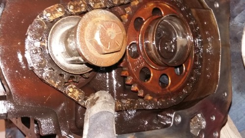

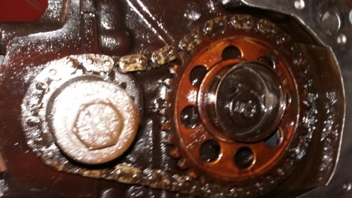

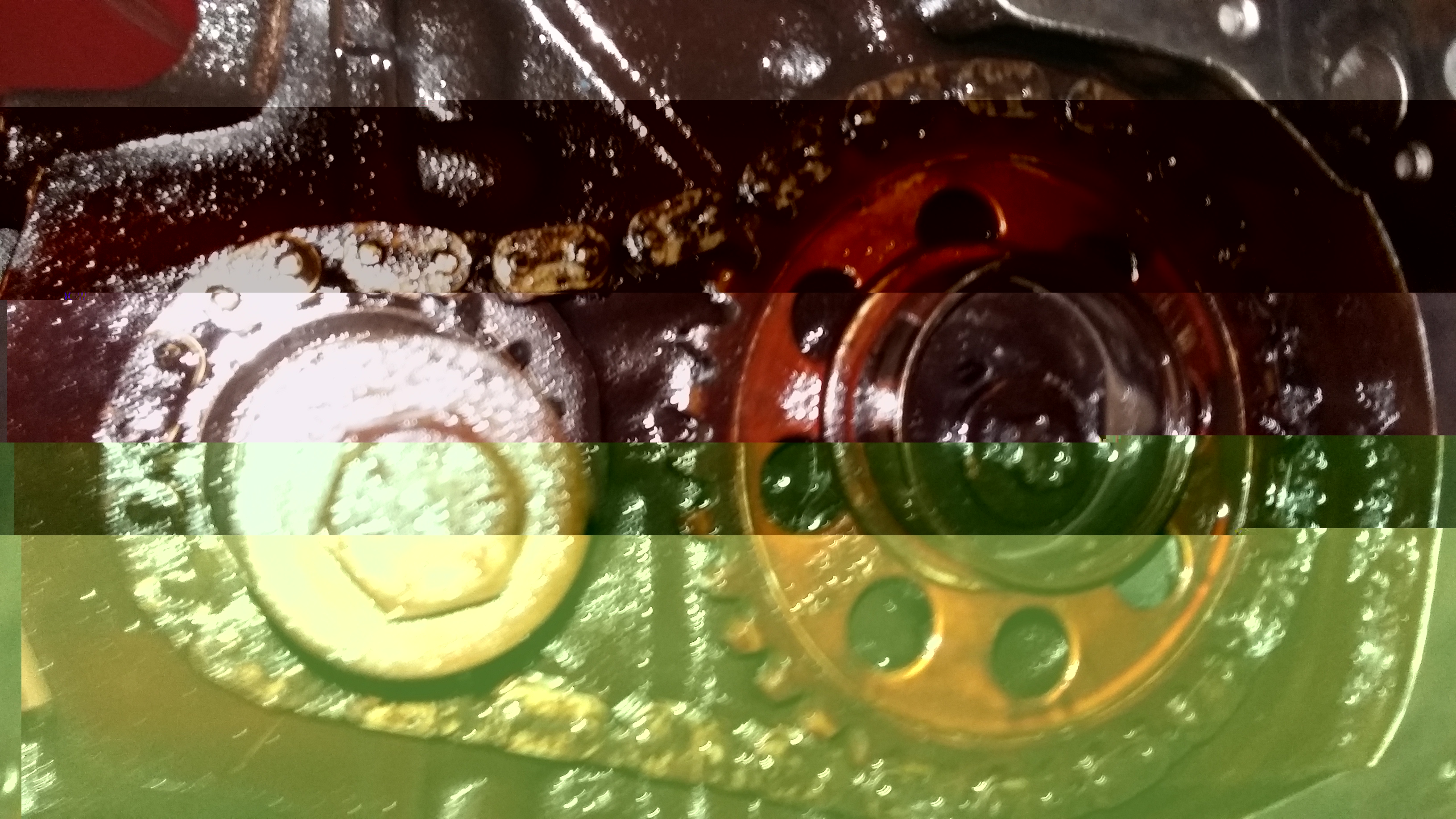

Post autor: RAFAŁ (GROSZEK) » 2015-12-16, 20:12

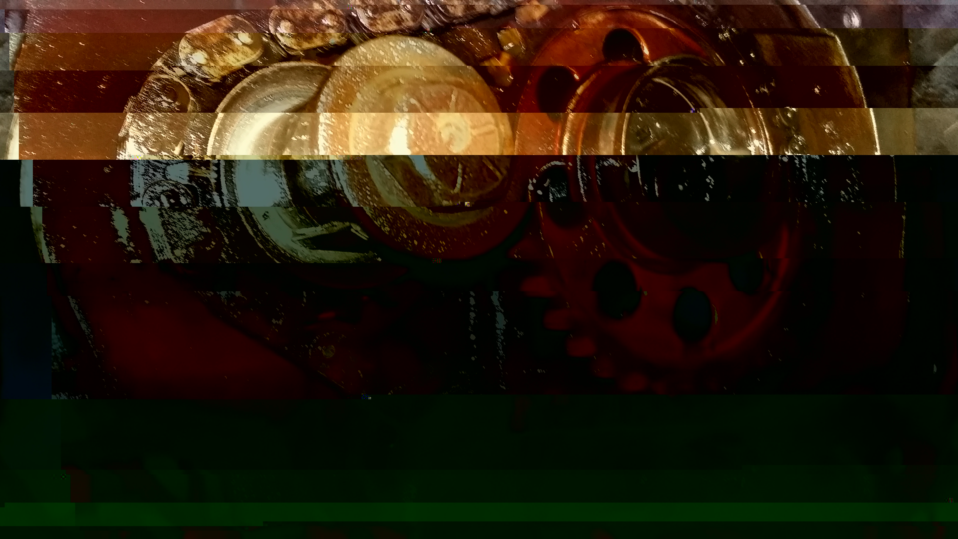

po odkręceniu pokrywy od rozrządu okazało się że jest za duży luz na łańcuchu ok.3cm
większe koło zębate jest plastikowe ciekawe czy w zdarzało się w tych silnikach do przeskoczenia zębów
ogólnie jest tyle nagaru że skrobię najpierw szpachelką , a po ściągnięciu miski na wierzchu mułu był taki biały osad - z czego to może być ?

Post autor: MAX » 2015-12-16, 20:56
Ze starości panie, jest starszy od ciebie spójrz na Title :przestraszony:
