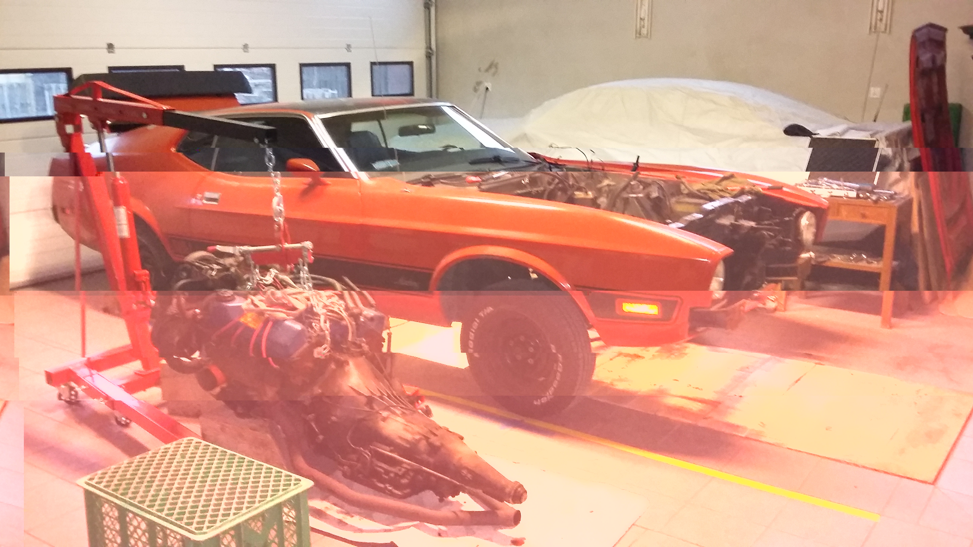

No i się zaczęło , na początek silnik out " pokaż kotku co masz w środku" :hyhy:
dobrze że zakupiłem żurawia ( jakaś chińska podróbka ale dała radę - na moje amatorskie naprawy wystarczy)
pierwsze co na pewno mam wyciek z shiftera skrzyni biegów i tylny uszczelniacz wału , luz na wieloklinie wyjścia skrzyni biegów

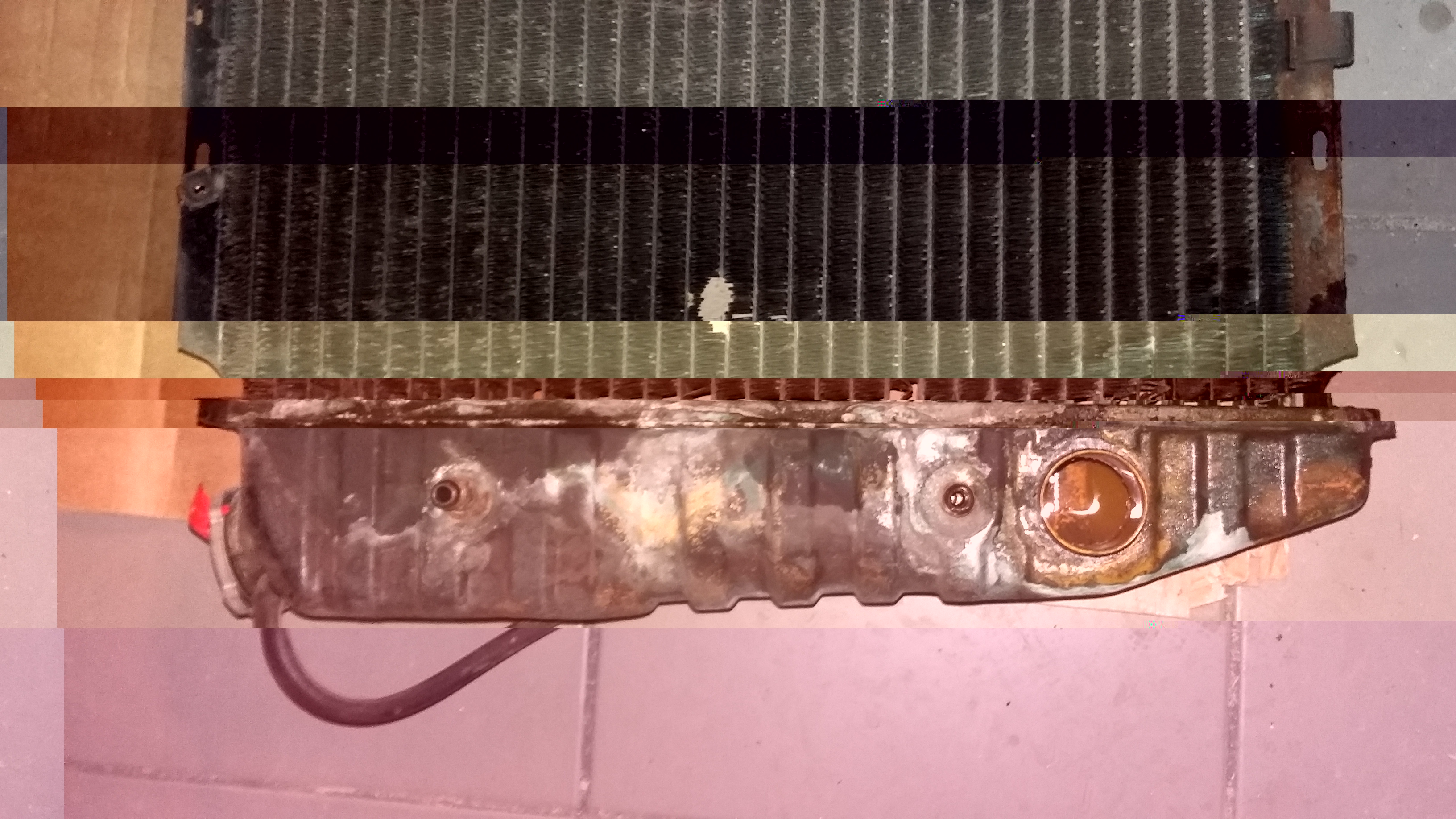

biała plamka na chłodnicy to ktoś wcześniej wlał jakiegoś środka do klejenia i w tym miejscu była dziura na razie nie cieknie ale...
chłodnica do wymiany lub regeneracji , podobno takie u nas dorabiają
nagrzewnica środkowa też dziurawa nawet ten środek nic nie pomógł , ale nowa już zamówiona

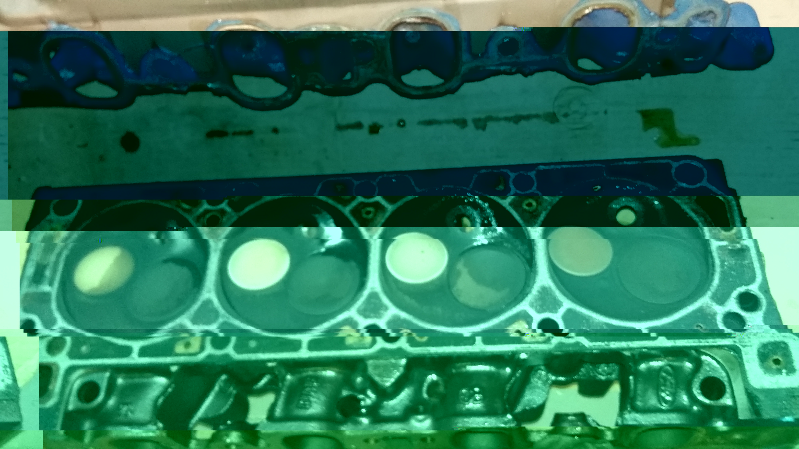

głowice zrzucone dziwnie lekko były zakręcone teraz na pewno idą do planowania i myślę ściągnąć z nich z 1mm czy to zwiększy stopień sprężania ?
prze demontaże sprawdzałem ciśnienie i po prawej stronie miał ok 9,5 atm a po lewej 9-9,2 atm

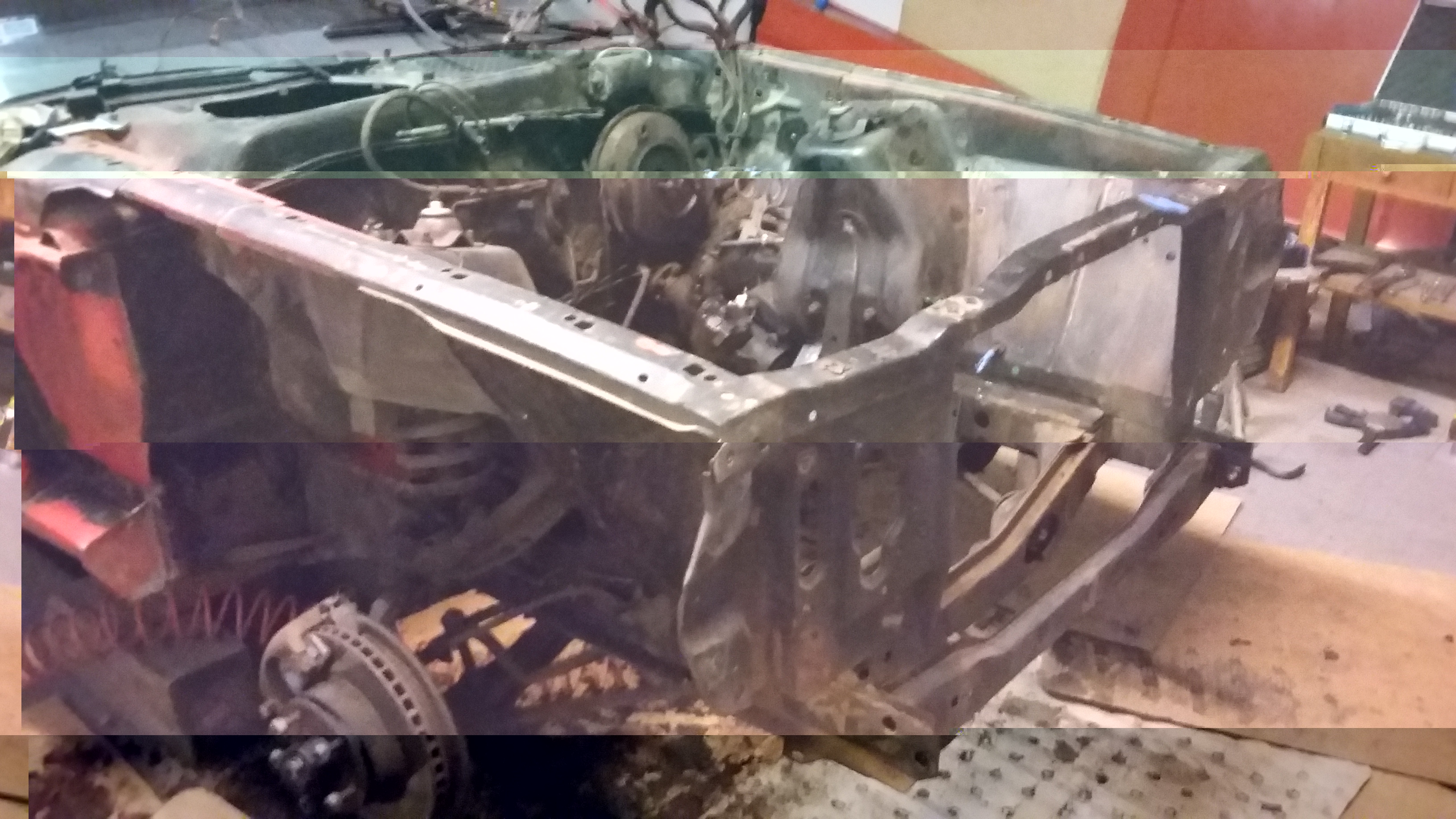

czyszczenie aż do słupków i będzie nowa komora tzn. lakier w komorze bo blacha jest w świetnym stanie pomogło że ktoś wcześniej zrobił konserwację

Tak planowanie głowicy zwiększy kompresję ale zanim zdecydujesz ile przelicz cały silnik i sprawdź ile masz luzu tłok / otwarty zawór żeby nie było ała , są zmiany których już nie odwrócisz.

Można odprężyć uszczelką grubszą

ERTE pisze:Można odprężyć uszczelką grubszą
Jasne że można i tak ale 1 mm to już sporo do odprężania uszczelką mimo wszystko. Lepiej sobie policzyć najpierw i przemyśleć wszystko.

1mm to nie jest aż taki problem, pod turbo daja "kanapki" o wiele grubsze a jeszcze dochodzi doładowanie które nie wypluwa tych przekładanych uszczelek

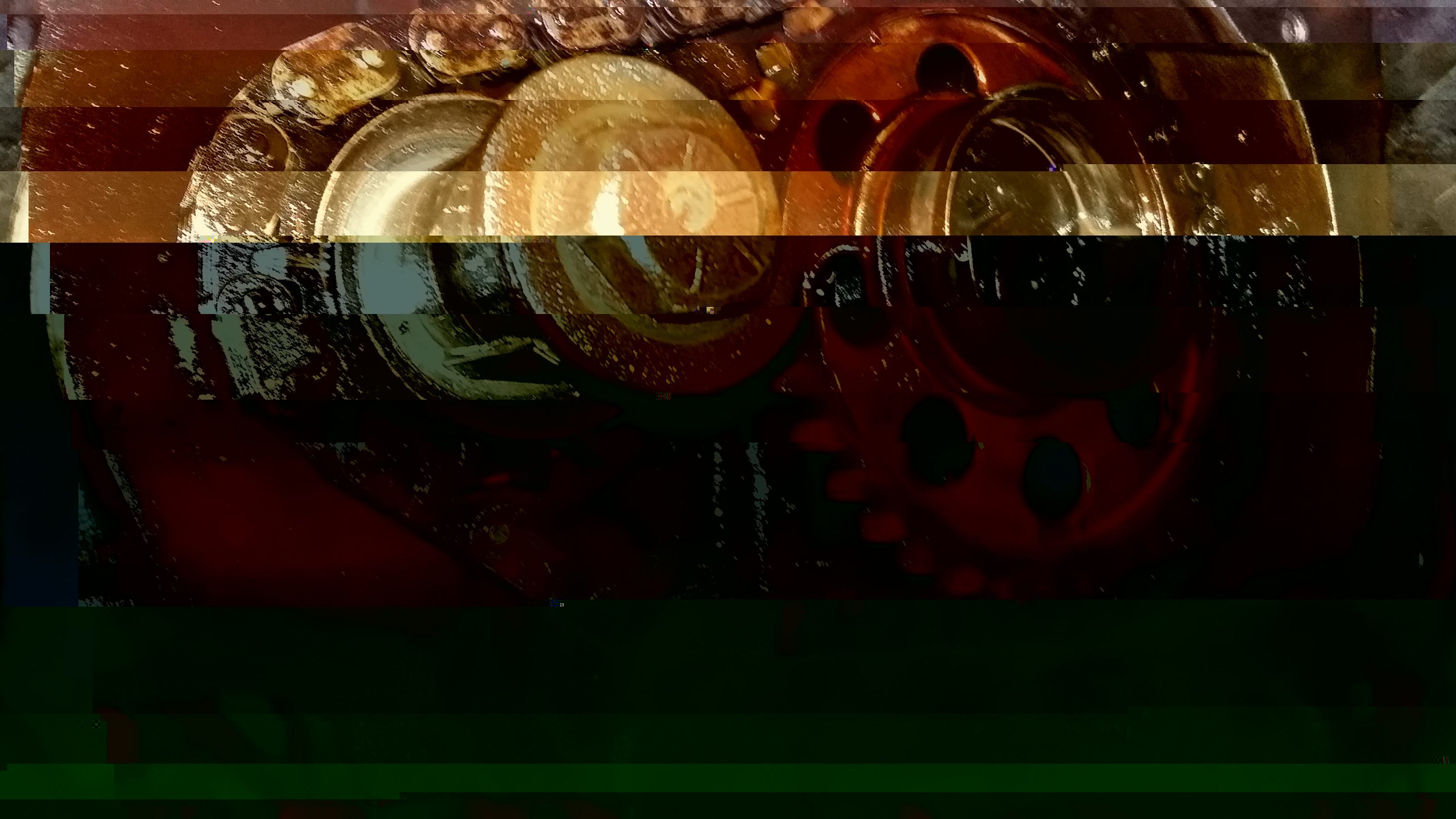

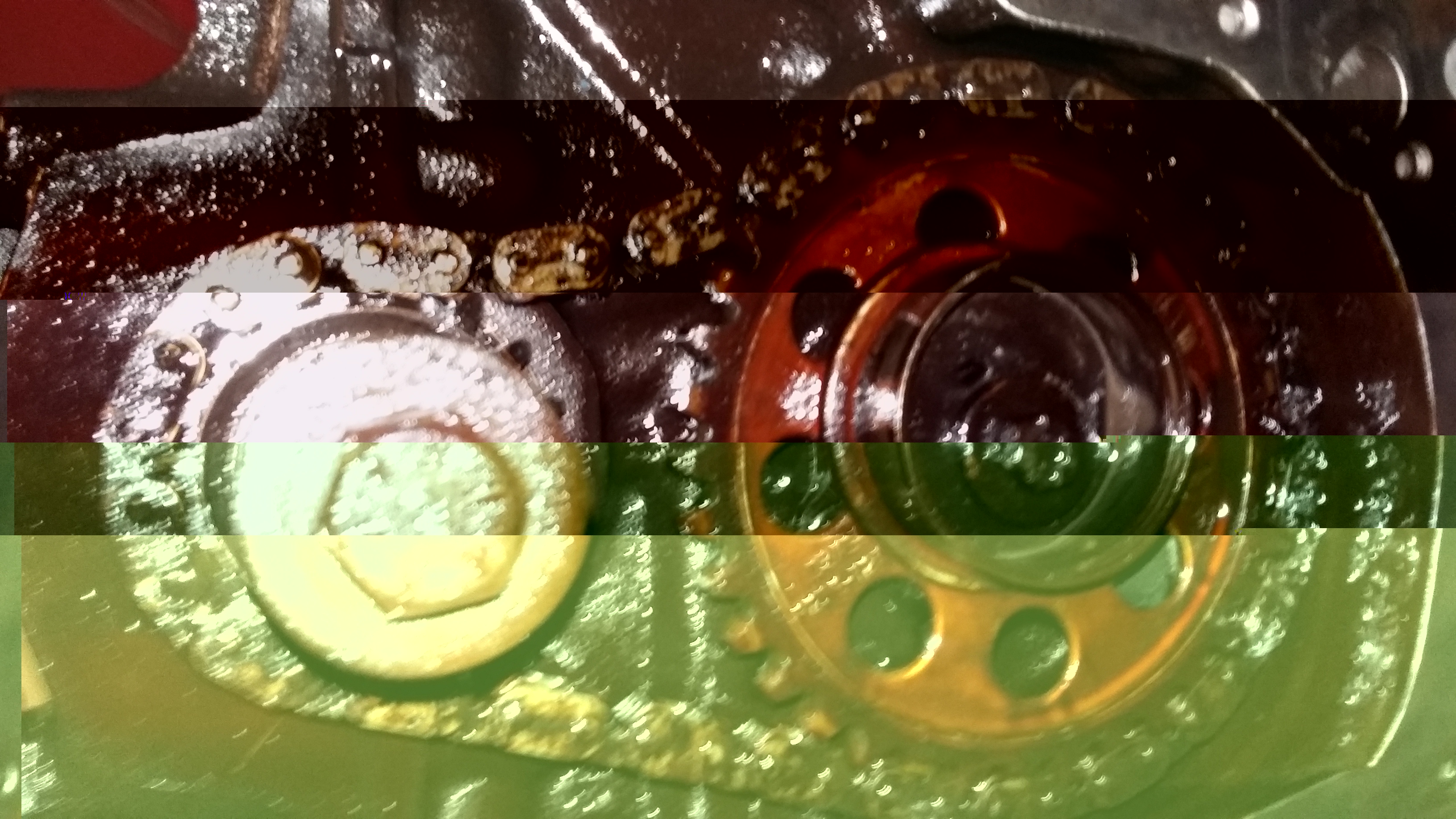

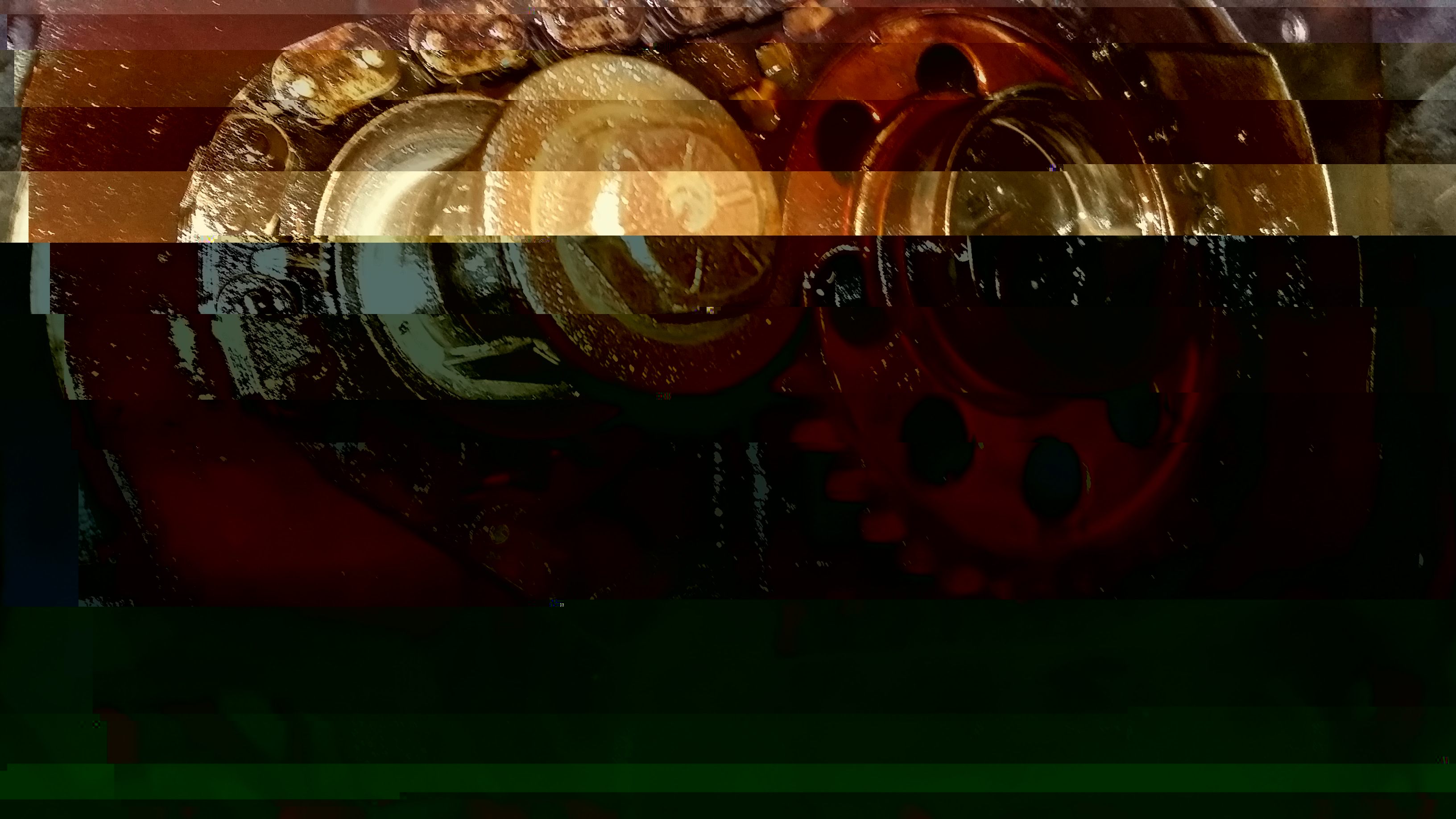

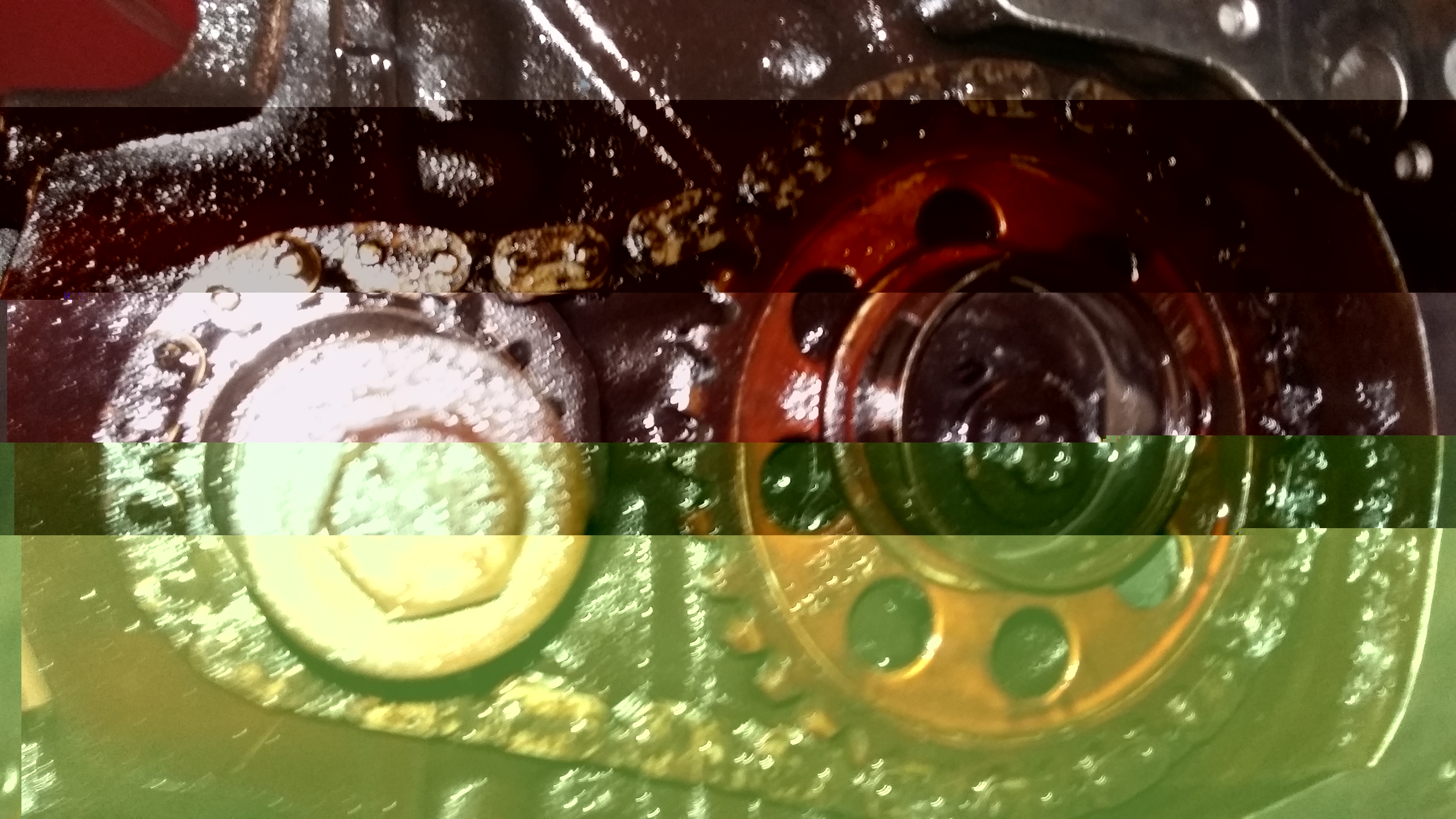

po odkręceniu pokrywy od rozrządu okazało się że jest za duży luz na łańcuchu ok.3cm
większe koło zębate jest plastikowe ciekawe czy w zdarzało się w tych silnikach do przeskoczenia zębów
ogólnie jest tyle nagaru że skrobię najpierw szpachelką , a po ściągnięciu miski na wierzchu mułu był taki biały osad - z czego to może być ?

Ze starości panie, jest starszy od ciebie spójrz na Title :przestraszony:
