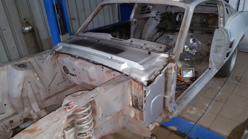

również rozmowa z moim blacharzem wywołała we mnie konsternację... z jednej strony ludzie malują cowl panel przed spawaniem, a z drugiej strony nie powinno się tego robić bo spawanie uszkodzi lakier a tym samym powierzchnię po której powinna spływać woda (tworząc dodatkowe dla niej bariery????), co więcej w fabryce nie malowali tego od środka a jedynie było to pryskane po złożeniu całego mustanga
jest jeszcze jedna kwestia, jak prawidłowo naprawić cowl panel, otóż wszyscy mówią zrobić 178 dziur i wtedy wymieniać cały/ćwiartki, wstawić i zespawać, ale usłyszałem o innej metodzie, mniej inwazyjnej, szybszej, a jedynie może trudniejsze w spawaniu, otóż niektórzy wycinają w górnej części ćwiartki, bez rozwiercania całego cowl panelu, po wycięciu górnych ćwiartek dokonują napraw, a na koniec wstawiają górne ćwiartki i spawają na płasko - prostsze, szybsze.
Jakie są wasze doświadczenia?

U mnie blacharz miał dokładnie ten sam pomysł - wyciąć górne ćwiartki i jakoś przez nie wstawić nowe dolne ćwiartki. Absurd według mnie. Oczywiście się na to nie zgodziłem.
Jeśli wymieniasz tylko dolne ćwiartki a nie całość to zwróć uwagę czy w nowym lewym panelu masz otwory pod montaż przegubu wycieraczek. Ja miałem panel bez otworów, dlatego u mnie blacharz wymienił panel tak że zostawił ''stare'' otwory.

Przy naprawie najlepiej zostawić oryginalne miejsca mocowania wycieraczek bo w reperaturkach ich nie ma.
Zawsze też będzie pewność we właściwym ustawieniu otworów i współosiowości z górnym panelem.
Nigdy nie ciąć górnego panelu !!
Jeśli trzeba to tylko odtworzyć krawędzie i zostawić jak najwięcej oryginału

Ja tak zrobiłem w coupe i nie narzekam na razie ale to był szybki remont. W fastbacku zrobione jest już tak jak trzeba. Dodatkowo wymalowane jeszcze proszkowo od środka.
