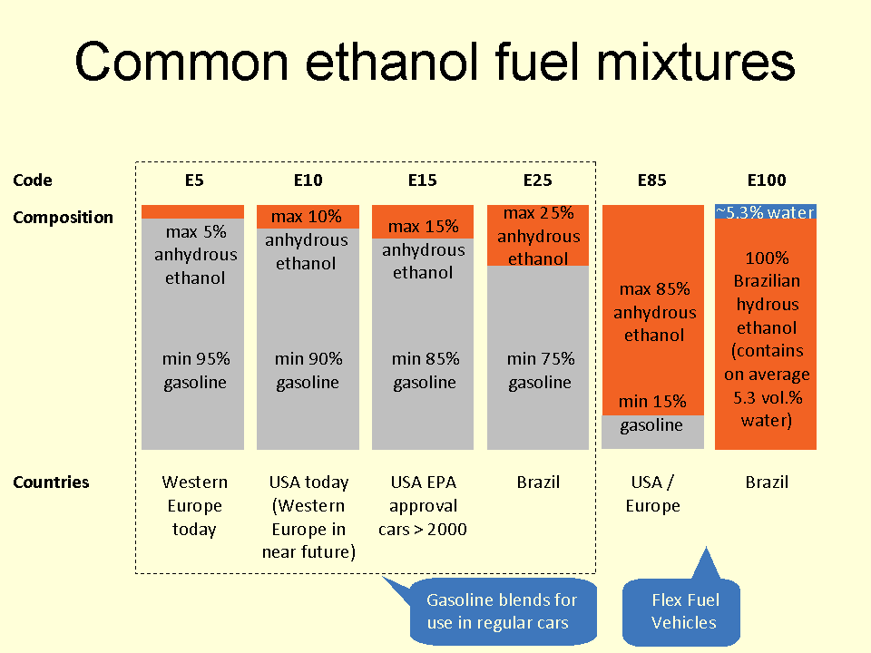

Z tego co wiem E10 może faktycznie być problematyczne dla klasycznych samochodów, szczególnie tych z metalowymi elementami układu paliwowego, jak baki i przewody. Dodatek 10% etanolu wpływa bardziej agresywnie na starsze materiały niż E5. Używanie E10 może powodować korozję metali i rozpuszczanie niektórych elementów gumowych, co na dłuższą metę grozi uszkodzeniem układu paliwowego.
Jeśli chodzi o Twój Mustang z silnikiem 351 z 1969 roku, najlepszym rozwiązaniem jest unikanie E10 i tankowanie E98. To paliwo nie zawiera etanolu, więc jest bezpieczniejsze dla klasycznych układów paliwowych, a przy tym oferuje wyższą liczbę oktanową, co dodatkowo wspomaga starsze silniki o dużej pojemności. Dodatkowo, wielu właścicieli klasyków dodaje specjalne dodatki do paliwa, które mają na celu ochronę przed korozją i wspierają właściwości smarne paliwa. Niektórzy rekomendują wymianę gumowych przewodów na te odporne na etanol, jeśli nie da się unikać tankowania E10. Jednak E98 pozostaje bezpieczniejszą opcją na dłuższą metę.
