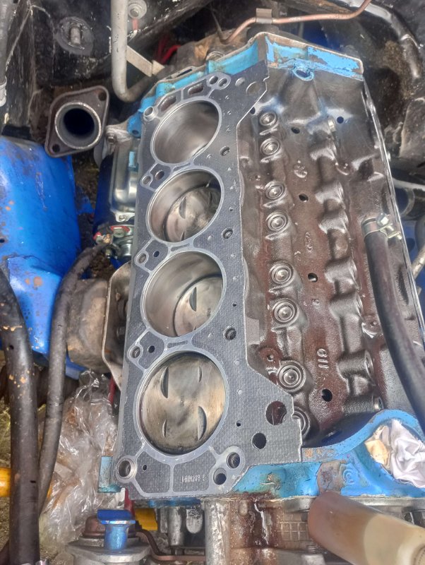

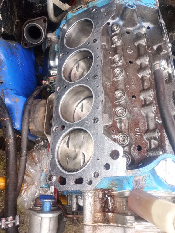

Witam. Mam pytanie odnośnie uszczelek pod głowicą. Można je założyć na dwa sposoby. Tak by kanały wodne były otwarte od strony skrzyni biegów. Lub w ten sposób by kanały wodne były otwarte z przodu silnika. Jak to powinno wyglądać? Pytam tylko osoby które miały silnik 4.2 v8 255" lub ktoś kto składał taki silnik.

Post autor: Parynero » 2024-07-10, 16:02

Post autor: Parynero » 2024-07-10, 16:05

składałem 302 i 357 , ale zawsze na uszczelce pisało front . nigdy nie zastanawiałem się które mają być otwarte . w obydwu przypadkach używałem uszczelek fel-pro

Odpisywałem Ci już na FB kanały mają być drożne od tyłu sinika, a z przodu zaślepione
