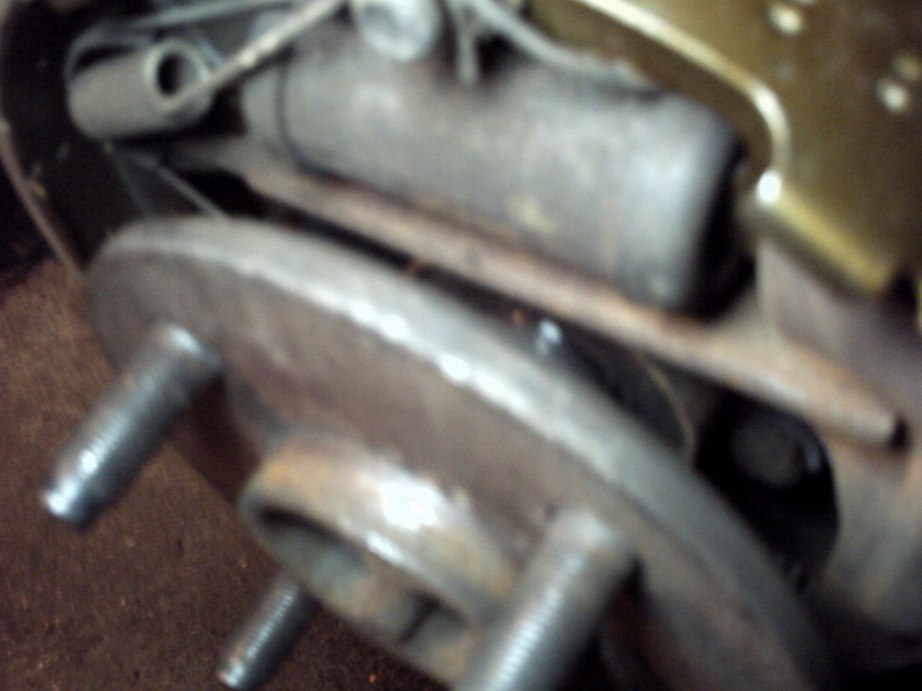

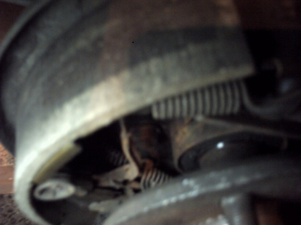

Cześć,
Chciałem wymienić łożyska tylnego koła (te z wątku viewtopic.php?f=51&t=3943" onclick="window.open(this.href);return false; ).
Zastałem tarczę jak na załączonych obrazkach.
Widać na nich jak tarcza z półośką wchodzi w simmering i dalej w łożysko (tak sądzę).
Efekt jaki chcę uzyskać to oczywiście taki:
http://webwheeling.com/gallery/d/3263-2/100_7754.JPG" onclick="window.open(this.href);return false;
Pytanie, to jaki jest mechanizm wyjęcia tej półośki - czy do tego jest potrzebny ściągacz czy gdzieś są śruby mocujące (ale chyba nie)?
Tyle co się naszukałem w necie i na youtubie to są najczęściej śruby mocujące tarczę albo tarczę z półośką.
Pozdrawiam Wszytkich
PS: mróz się zrobił a mnie się na roboty zebrało...., ehh
Mustang '88 - tylna tarcza koła+półośka

Re: Mustang '88 - tylna tarcza koła+półośka
nie jest to trudne, ale trzeba zdjąć tylną pokrywę, aby usunąć plikiktóre trzymają oś. Należy również odpowiedniego narzędzia lub uczynić narzędzie do usuwania łożyska
http://www.explorerforum.com/forums/sho ... p?t=214805" onclick="window.open(this.href);return false;
- RAFAŁ (GROSZEK)
- Posty: 2393
- Model: był SN95 jest GT2011
- Kolor: SREBRNY
rick dobrze napisał
musisz zdjąć pokrywę różnicowego
wykręcić tą małą śrubkę z kosza
wyciągnąć swożeń ze środka kosza
i jak wciśniesz półosię do środka to wtedy z jej końca należy usunąć półksiężyc
i półosia wychodzi
i półosia wychodzi
I życie od razu staje się prostsze.
Wielkie dzięki rick i Rafal.
To do zdejmowania łożysk to znalazłem na youtubie, tylko nigdzie nie widziałem procedury wyciągania półośki. Tak myślałem że jakiś diabełek musi to trzymać od drugiej strony, inaczej bym koła na zakrętach gubił.
