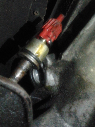

Czasem mam wrażenie że jest poskładany z wielu pasujących akurat części - jak ten gościu z filmu. Nie chcę robić nowego wątku i zarazem bałaganu skoro już taki zacząłem.
Na linku w pierwszym poście powyżej jest pokazany czujnik - widziałem go wiele razy w różnych e-sklepach.
A tu jest jak wygląda mój po wyjęciu:
2012-11-19 18.10.22-1.jpg (88.46 KiB) Przejrzano 5583 razy
W dodatku ma (chyba widać) zjechane zęby. Nie ma na końcu takiej sztycy - jakby przedłużenia linki - tylko krótki, gruby kawałek plastiku.

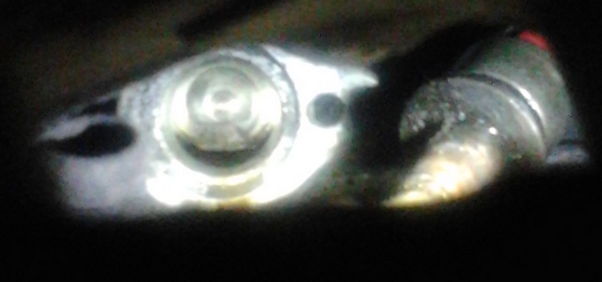

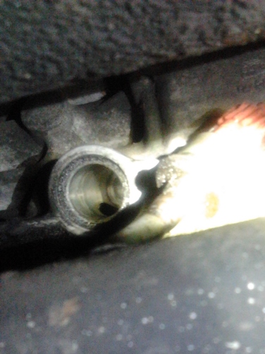

mało tego jego "norka" w skrzyni wygląda tak:
W tym drugim widać trochę głębie tej dziury i w miejscu osi przedłużenia linki nie ma na nią dziurki tylko delikatne wytoczone zagłębienie - w sam raz na ten czerwony gruby bolec wystający z tej zębatki.
Od dołu widać przestrzeń (na tę zębatkę chyba), ale w niej ni huhu nic nie widzę.
Teraz niech mi ktoś powie kto widział już w tym gatunku skrzynię manuala - czy to jest ok czy ktoś tu podstawił coś co akurat pasuje. Nawet przez myśl mi przemknęło że może jest wstawiona jakaś inna skrzynia (od razu dreszcz mnie przeszył).
Bo skoro oryginalny jest tu ten czujnik z pierwszego postu to nie bardzo mi pasuje do obecnego. Rick chyba najwięcej grzebał w Fox'ach, może coś wie o tym więcej.
Z góry dzięki za info.
