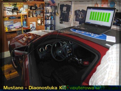

Dzis mialem przyjemnosc troche pobawic sie IDS-em .
jedna z wielu funkcji to:
- Test Silnika .
- MAF itd itd ..
- SąD ..
- wtryskow
- pomp itd.. Tego jest cala masa ..
Ale powiem ze ocena przez program zuzycia silnika ( kompresji ) zanieczyszczenia MAF i td itd dala mi pewnosc ze autko dziala poprawnie i jest gotowe do walki w tym sezonie .
R E W E L A C J A ...
Zrobilem , sprawdzilem co sie dała. - I to po Polsku.
Jestem pod wrażeniem możliwości .

Tydzień temu byłem u Rafała w Starachowicach i oprócz tego, że dorobiłem sobie kulczyk do kuca, to dowiedziałem się od Niego wiele pożytecznych i praktycznych rzeczy o użytkowaniu, konserwacji, tuningu i diagnostyce Mustangów.W czasie diagnozowania mojego kuca wyjszło, iż pomimo, że jest to 7-letni sprzęt i ma na liczniku ponad 71 tys. km, silnik nie wykazuje nawet 0,5 % zużycia. Wszystkie 8 garów są w 100% sprawne. To cieszy. Arek nie sprzedał mi lypy. To cieszy. A wrażenia z mojej pierwszej końkretnej podróży Mustangiem. Bajka. Zarówno przy szybkiej jeździe, jak i spacerowej. W takie podróże dobrze jest jechać samemu, żeby nikt nie zawracał gitary gadaniem. Skupić się można wtedy tylko na sprzęcie i tego jak on żyje.

hej,
na jakiej podstawie jest obliczany ten procent sprawności garów?
pozdro Pudel
