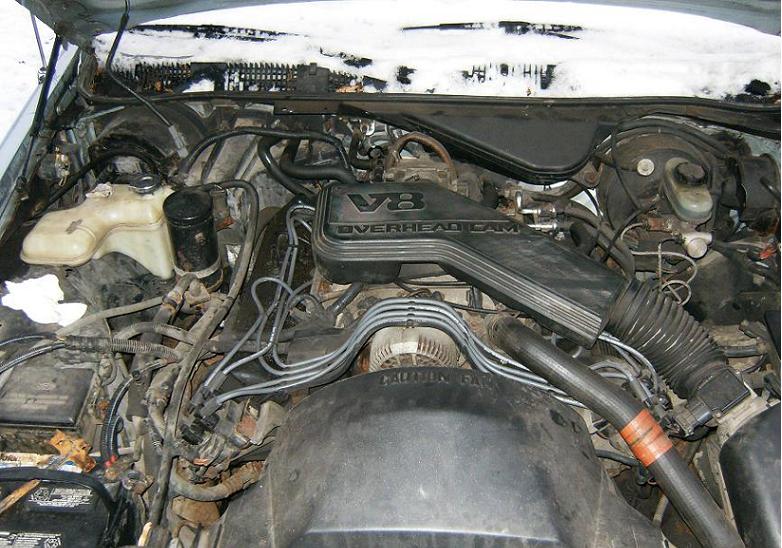

Mial ktos problemy z rozrusznikiem w tym silniku? . U mnie zaczelo sie od klikania po przekreceniu kluczyka jak do uruchomienia silnika. Myslalem ze to starter solenoid znajdujacy sie po wewn. stronie prawego przedniego blotnika. Wyjalem go i przeczyscilem. Auto odpalilo potem znowu to samo ale zamiast kilku klikniec slychac tylko jedno. Czy ktos mial taki problem i czy udalo sie go rozwiazac?

Dobra auto naprawione... Podlubalem troche dluzej przy nim i w 4.6 v8 ktorego zdjecie widnieje w pierwszym poscie jest tak:
Jesli slychac kilkukrotne klikniecie przy probie odpalenia auta to jest to sprawa z rozrusznikiem. Jesli klikniecie jest jedno po czym auto zamiera to jest to 50% akumulator lub sprawa powazniejsza czyli starter solenoid. Jesli po wymianie akumulatora dalej slychac jedno klikniecie to starter solenoid.
Pjechalem dzis po akumulator i go zamontowalem ale efewktu brak nawet sie nie dalo uruchomic kontrolek. Wyczyscilem klemy rozebralem je i przeczyscilem przewody a potem je zlozylem Wyjalem wszystkie bezpieczniki przekazniki oraz sprawdzilem wszystkie kable pod maska poza kablami do swiec. Wszystkie masy jakie znalazlem odkrecilem i czyscilem sruby ktorymi byly przykrecone.Podobnie dostalem sie do rozrusznika i go zdemontowalem i tak samo starter solenoid. Okazalo sie ze starter solenoid miaw pod obudowa z tworzywa sztucznego sporo wilgoci a kawalem blachy do ktorej pbyla podlaczona masa z niego zardzewiala wiec zrobilem w innym miejscu mocowanie. Potem zaczalem spradzac jak sie zachowuje auto gdy sie odlaczy poszczegolne elementy izeby wiedziec co daje jaki sygnal dzwiekowy:)
