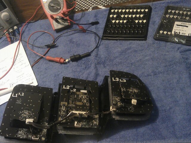

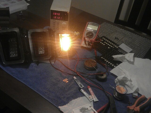

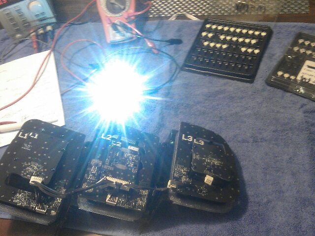

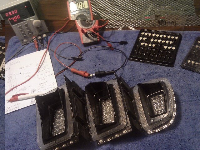

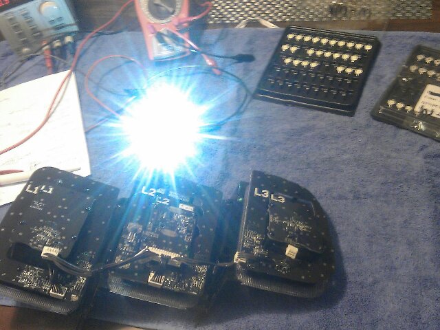

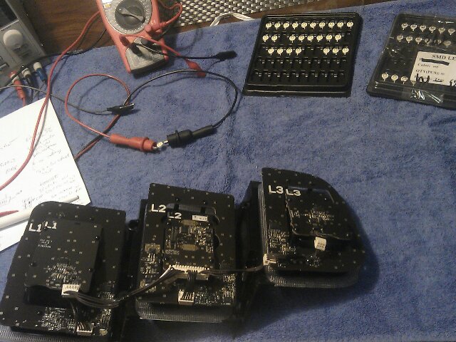

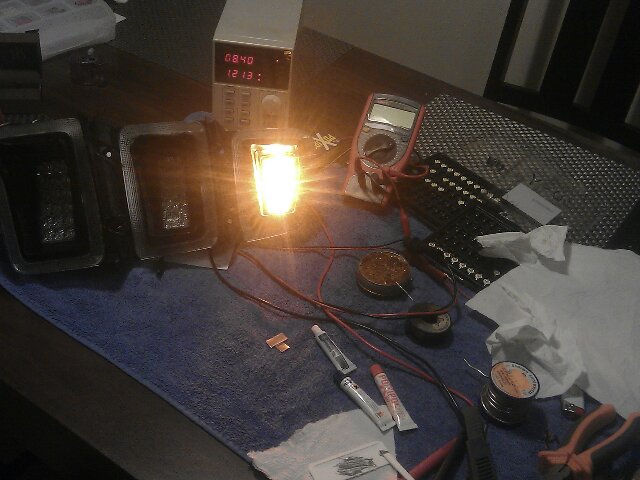

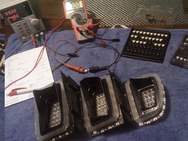

Tak wyglądają bebechy.
To świecące na ostatnim zdjęciu podłączone do zasilacza, to jedna z osiemnastu dioda od stopu.
A pierwsze zdjęcie to już pierwszy kierunek:)
