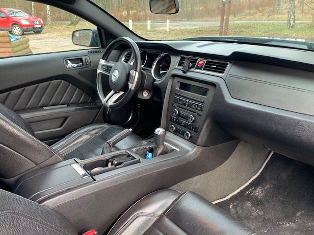

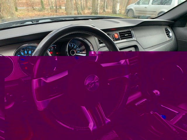

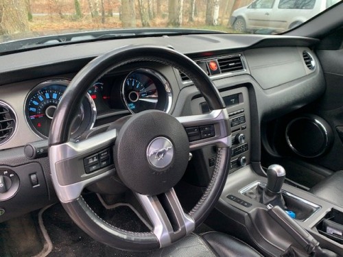

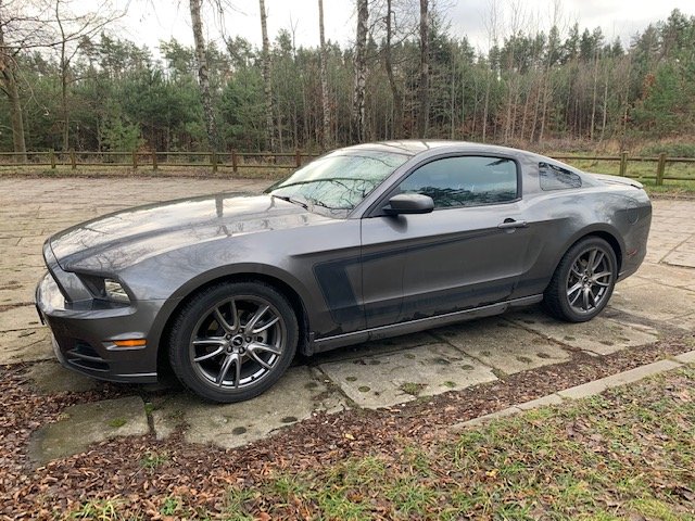

dodaje parę fotek. Mustek jest od forumowicza.

Moim zdaniem to jest Base i ktoś go doposażył w fotele z premium (skórzane), kierownice premium (skórzana).
Przycisk jest dołożony i kiedyś widziałem taki zestaw do kupna ale polegał tylko na tym, że kluczyk i tak musiał być w stacyjce, jedyny + to był fakt, że sobie można nacisnąć "start". Jeżeli się nie mylę, to zdalne odpalenie jest tylko w wersji z skrzynią automatyczną.
Fotele raczej nie są podgrzewane tak samo lusterka.
USB powinieneś mieć w schowku pomiędzy fotelami, ten z klapką otwieraną do góry (jest bliżej tylnych siedzeń), tam powinno być USB, gniazdo zapalniczki.
13-14 mają taką kierownicę w standardzie nawet w wersji BASE ;)
Matt84
Posty: 680
Model: 2013
Re: V6 3,7 manual 305 hp z 2014r. - brak wiedzy w temacie
Post autor: Matt84 » 2020-01-20, 12:21
Zgadza się z kierownicą, w 13-14 Base już miały taką jak Premium.
Wygląda na Base z wieloma elementami Premium, albo ewentualnie Premium z niektórymi z Base (dekor wnętrza i liczniki - np. wymienione po dzwonie i wystrzale poduszki na takie, jakie akurat były). Z premium są:
- klamki wewnętrzne chromowane
- głośniki w drzwiach (albo same boczki - może tam nie ma głośników?)
- koła
- lakierowane obudowy lusterek
- fotele (a przynajmniej poszycie - bez podgrzewania)
Do kompletu premium musiałoby być jeszcze:
- podświetlenie uchwytu na kubki, progów etc.
- dekor wnętrza od lewej do prawej w aluminium, nie plastik
- zegary z kolorowym wyświetlaczem pośrodku
- podgrzewane lusterka,
i wszystko to da się zrobić bez większych problemów. Najlepiej wrzucić VIN do sieci i sprawdzić wersję.
P.S. To wersja poliftowa. A gniazdo USB powinno być w pojemniku podłokietnika.
