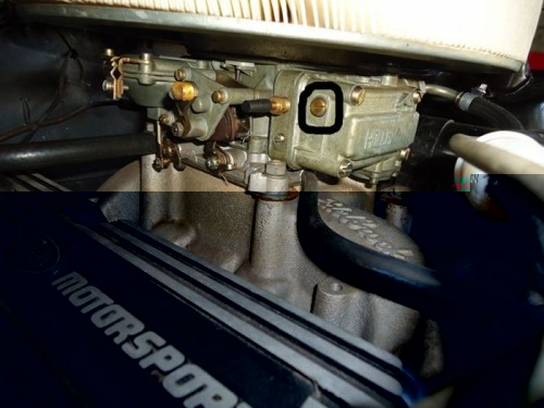

Nie wiem co to jest na tej aukcji, to do elektrycznego ssania??
Ja mam mechaniczne czyli jest taka dźwigienka coś jak do gazu, tylko po drugiej str gaźnika i do tego przychodzi linka ssania(której nie mam) z kabiny
O mam fotkę nawet jak to wygląda u mnie
Wygląda na taki jak u mnie...tylko u mnie brakuje tej śrubki, jak na fotce:
Re: Mach 1 1971
To jest poziom paliwa w komorze plywakowej czesto w miejscu srubki jest taki plastik/szkielko do podgladu poziomu paliwa. Z ciekawosci to jaki jest numer na kolektorze ssacym? 6t07t- masz racje poprostu nie zrozumielismy sie;]
