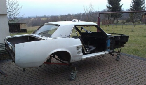

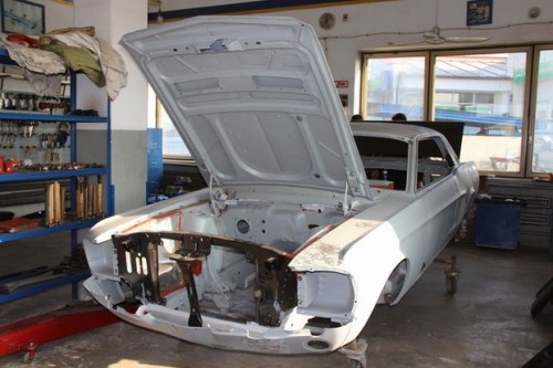

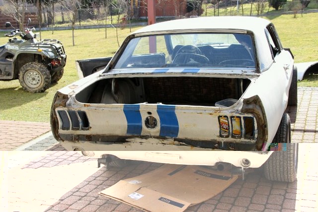

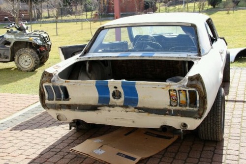

Witam wszystkich pasjonatów Forda Mustanga :) od niedawna jestem szczęśliwym posiadaczem modelu Coupe V8 1967 - prace nad samochodem trwają od marca więc chyba pora żeby się pochwalić :D.

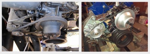

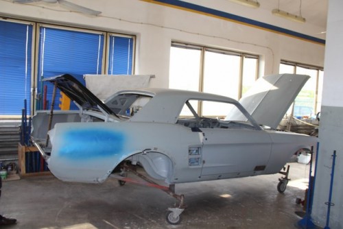

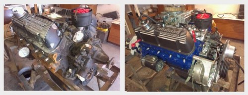

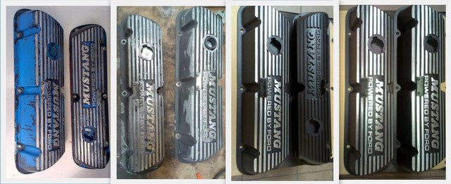

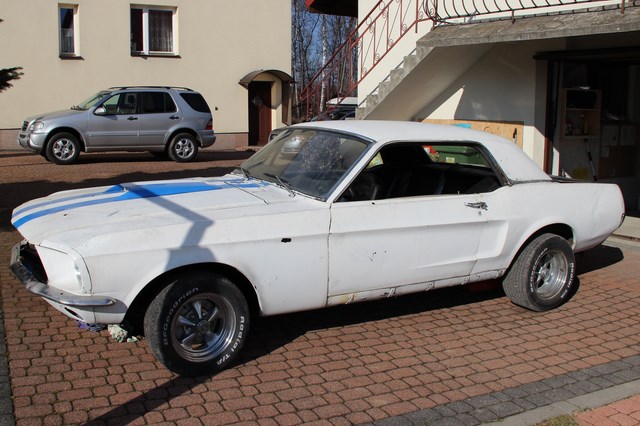

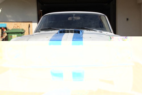

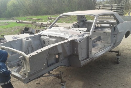

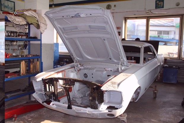

Hej, witamy :) Hah, z jednej strony ma wloty, z drugiej nie ma... :P Zostawiasz tak?

Gratulacje ! Każdy nowy Koń mile widziany;) a ze wlot jest i znika - to pewnie model przejściowy 67-68 i dlatego :rotfl: A na poważnie - musisz cos z tym zrobić, bo po prostu masz wstawiony jeden blotnik z 68' ale wyglada to słabo... ;)

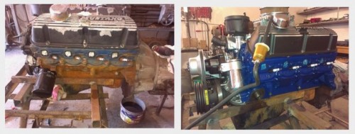

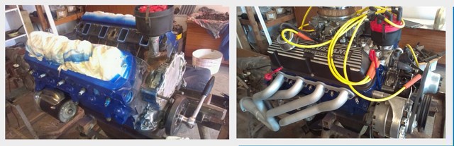

Za to silnik fajnie zrobiony ;)

Błotnik z lewej strony nie jest oryginalny - został już kiedyś wymieniony z resztą tak samo jak lewe drzwi i przednie nadkola - ale ponieważ jest w dobrym stanie to zostaje a prawy z wlotami jest już wycięty i wymieniony :hyhy:

Moim zdaniem te wloty są najładniejszym elementem w '67, ale chyba nie wszyscy tak myślą :/ :P

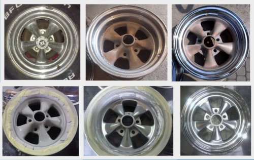

Czepiacie sie , bedzie sie wyrozniac ;) napisz co robiles zfelgami mam takie same i sa w kiepskim stanie

Mi też podobają się wloty ale szkoda mi było wycinać ''zdrowy'' błotnik...
a co do kół - połączenie stalowej obręczy z aluminiową piastą nasuwało pewne problemy panu od chromowania (cyt: panie... nie da się... to by trza było chromować osobno..), więc obręcz wypolerowałem staliwem i pastą do chromu, a środek: 1) piaskowanie; 2) kilka warstw lakieru wypełniającego nierówności/wżery; 3) szlifowanie papierem wodnym do uzyskania jednolitej gładkiej powierzchni; 4) lakierowanie baza + bezbarwny. Biorąc pod uwagę fakt że felgi są z 1981 to wyszło to wszystko całkiem fajnie.

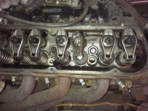

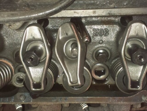

Oznaczenie na bloku C8-OE-6015-A wskazuje na to że to może być 289 z blokiem 302
"Near the end of the 1967 production run, Cleveland ran out of 289 blocks and substituted their new 302 block, C8-OE-6015-A and marked with 302 in the lifter valleys".
Ale u mnie głowice również oznaczone są jako 302 więc pewnie jest po swapie. Taka zagadka.
I jeszcze ciekawostka:

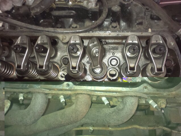

Przed rozebraniem samochodu na śrubki, wykonałem rytualne palenie gum i wszystko wskazywało na to że silnik jest jak żyleta - ładnie się wkręcał, bez większych wibracji itd., a po zdemontowaniu pokrywy zaworów niespodzianka: :orany: :przestraszony:
Co ciekawe szpilka musiała się urwać dawno temu bo zużycie trzonka zaworu jest praktycznie zerowe w porównaniu do pozostałych które są mocno wyklepane, szczęśliwie jednak popychacz i dźwigienka zaworu zblokowały się w takim położeniu że nie miały kolizji z innymi pracującymi elementami.
