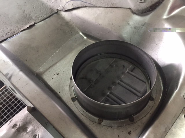

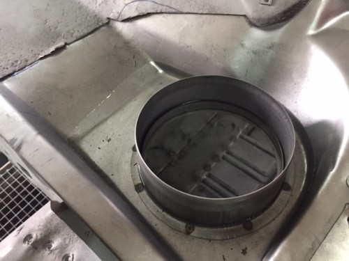

Post autor: radoslawstalowy » 2017-03-21, 19:31

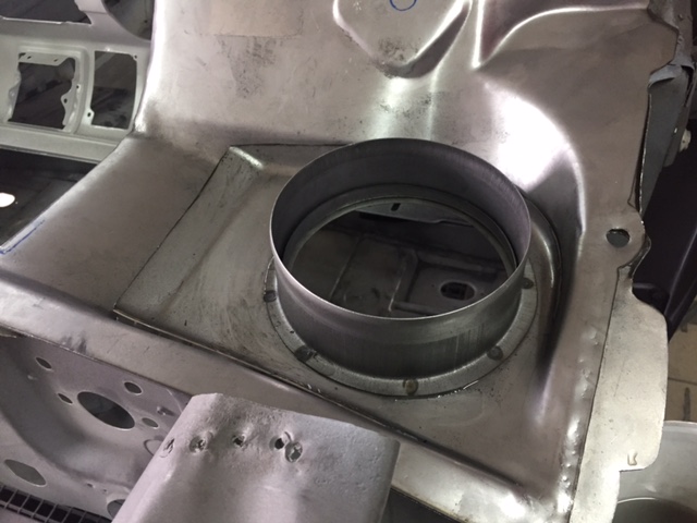

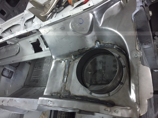

Kolejne niespodzianki :/
Po wpasowaniu komina (od kierowcy) do "teoretycznie poprawnej pozycji" po nalaniu wody pozostaje dobre "pół litra" które nie ma prawa zlecieć?
Ciekaw jestem,czy to wina reperaturki,czy może tak to wymyślili.
Nie wnikając w przyczyny,komin został "pocięty" i zmieniłem kąt jego dolnej części.
Część od pasażera pasowała "jako tako" :D
pływająca niespodzianka
dobre 1,5cm w górę!
kolejna "popsuta" nowa część:)

od spodu komina dokręcony jest zaciąg powietrza, nie będzie on zbyt skoszony i nie będzie przeszkadzał innym elementom ? z ciekawości pytam

Post autor: radoslawstalowy » 2017-03-24, 21:01
Myślę,że dam sobie z tym radę :D
Oczywiście u mnie go nie było, jak by ktoś miał na zbyciu to chętnie przyjmę ;)
Jak by ktoś wrzucił fotkę jak to wygląda zamocowane od dołu byłbym wdzięczny http://www.cjponyparts.com/fresh-air-ve ... 966/p/AV1/" onclick="window.open(this.href);return false;

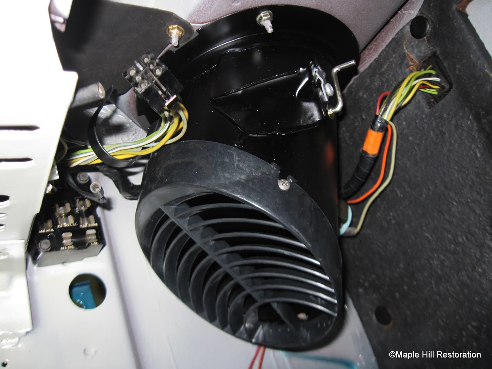

Szkoda, że wcześniej nie mówiłeś... Miałem taki nawiew do 1966.
Tu widać różnicę między 1966 (bez kratki) i wcześniejszymi (z kratką).
http://www.allfordmustangs.com/forums/a ... r-vent.jpg" onclick="window.open(this.href);return false;
Sam montaż do podszybia jest taki sam jednak ustawienie w 1966 jest trochę inne.
http://4.bp.blogspot.com/-v4mjjaWObSA/U ... ly+019.JPG" onclick="window.open(this.href);return false;
http://4.bp.blogspot.com/-GQEnAoPJ83E/U ... G_8386.JPG" onclick="window.open(this.href);return false;
http://i29.photobucket.com/albums/c257/ ... CN0564.jpg" onclick="window.open(this.href);return false;

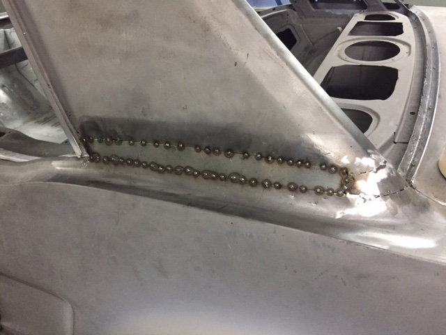

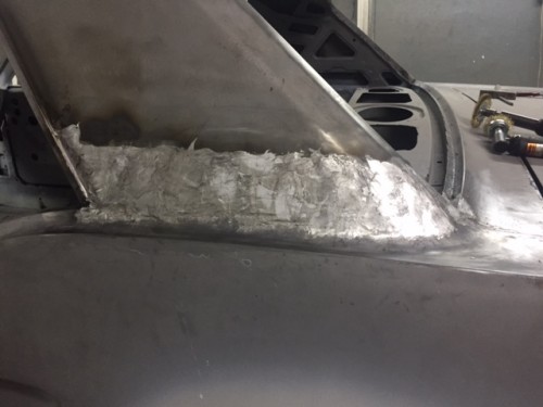

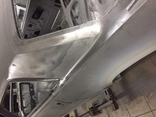

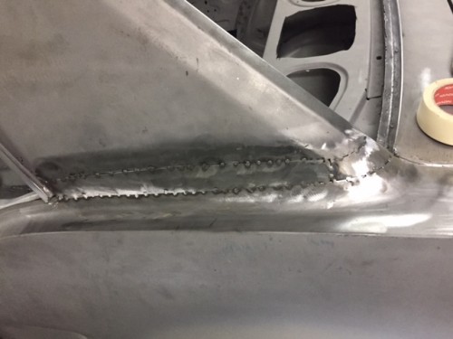

Post autor: radoslawstalowy » 2017-03-28, 19:27
A to tak żeby koledze Kominowi nie było smutno ;)
mój "durszlak"
Jutro montaż cowla...uff
jeszcze dziursko

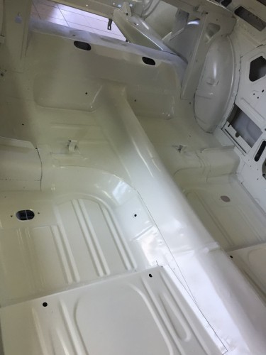

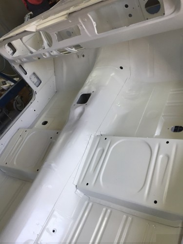

No a w środku już w 'kapciuszkach" chodzimy :D
