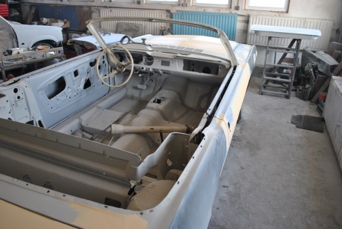

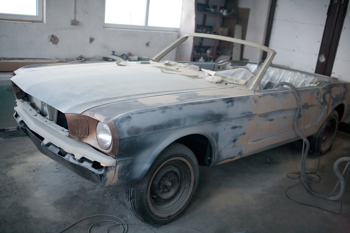

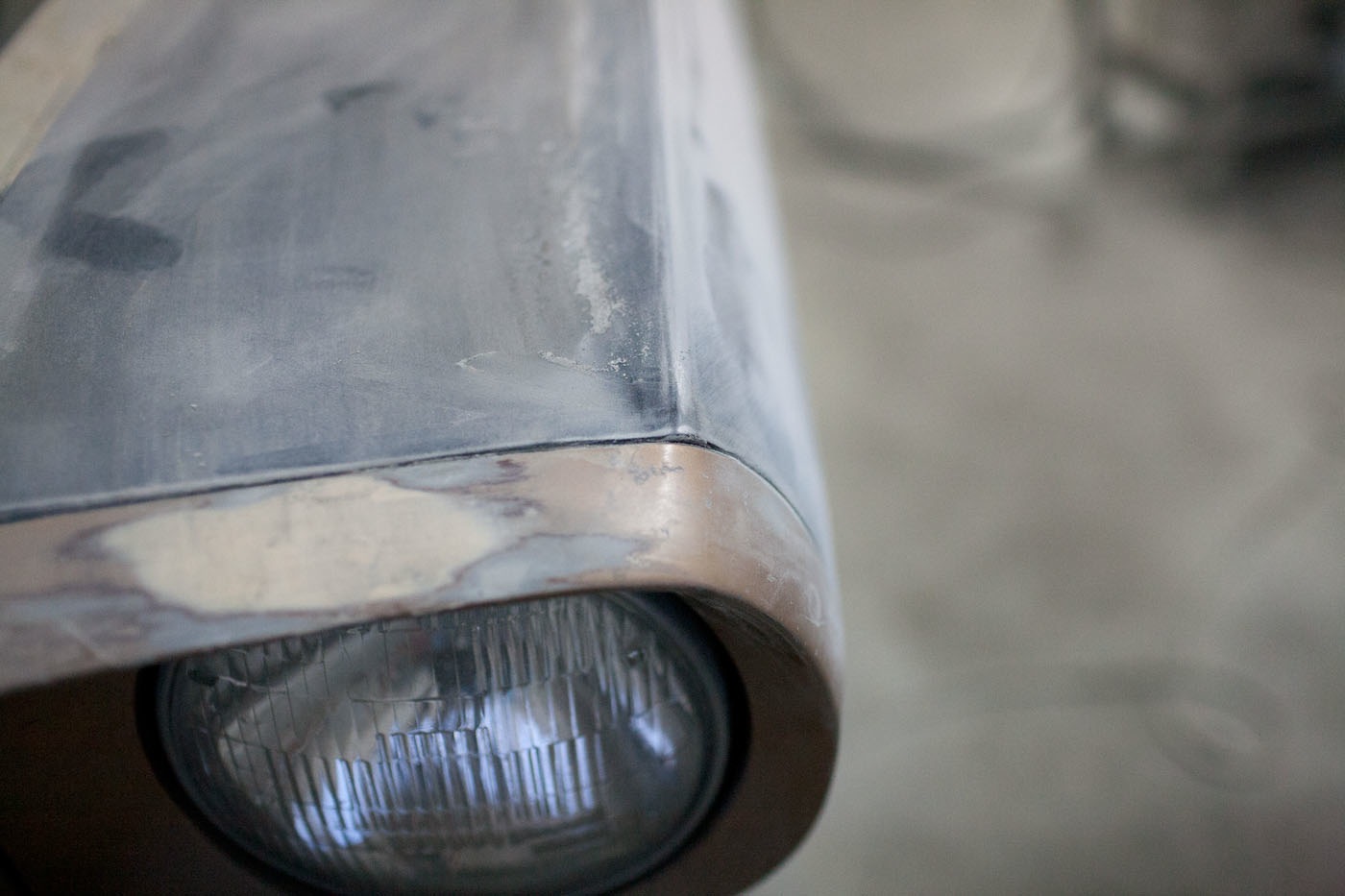

w najblizszym czasie jade go zobaczyc :-) musi byc szybko skonczony bo moj ma juz zaklepana kolejke jako nastepny do kolorowania :-)Pavulon_ pisze:Po skończeniu blacharki, spasowaniu itd. autko trafiło dziś do lakiernika, kilka fotek jak zjechało z lawety. Na luty ma być gotowe, na kiedy będzie to się okaże![]()

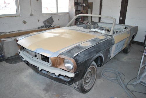

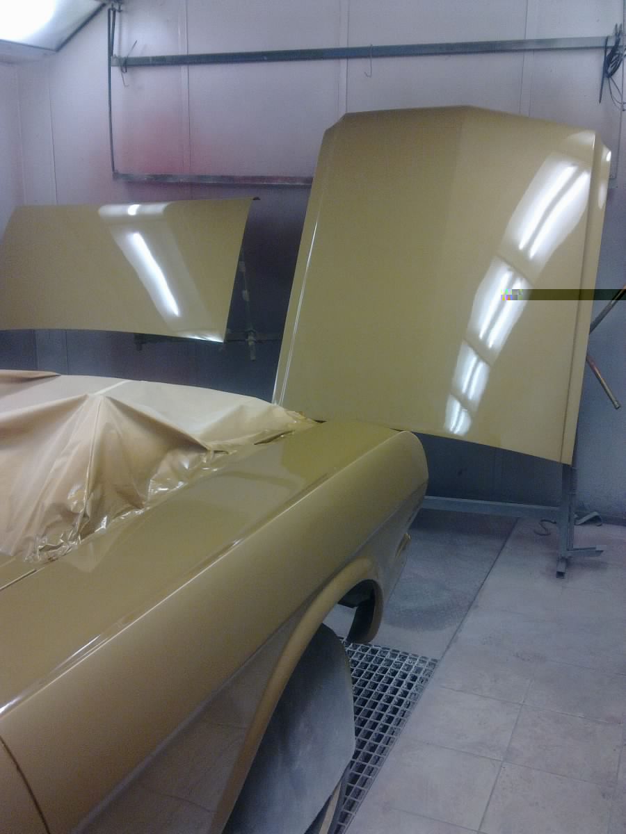

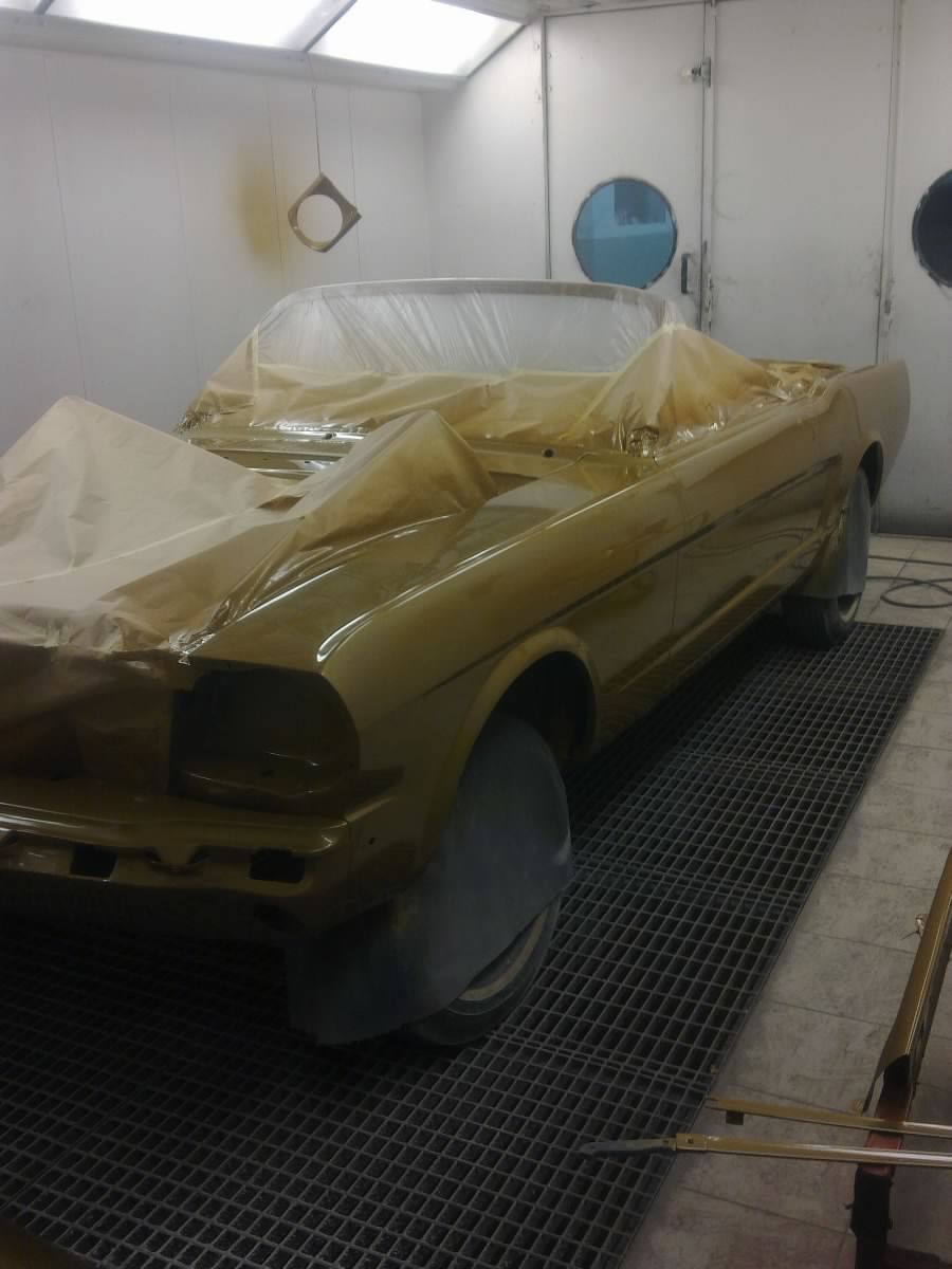

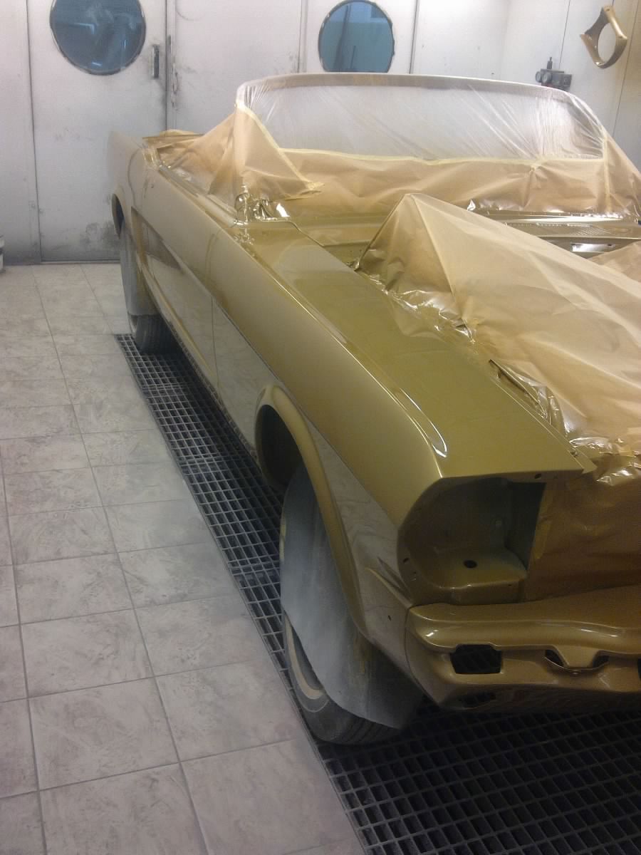

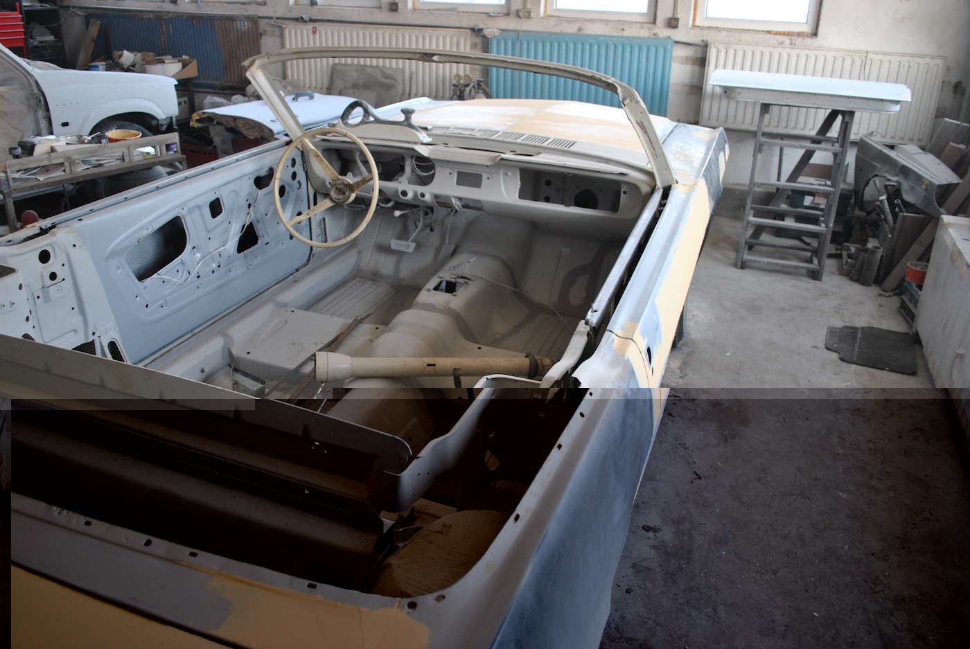

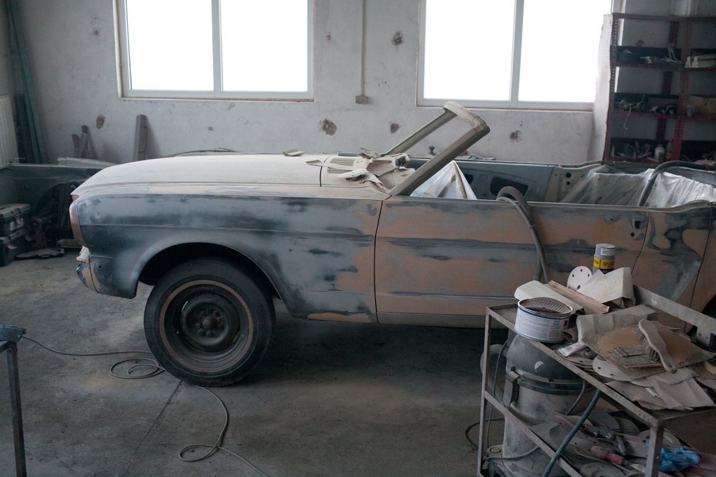

odbyłem wczoraj świąteczną wizytę u lakiernika w Starachowicach
najlepszy prezent to widok postępujących prac na autem
wszystko wskazuje na to że idziemy zgodnie z harmonogramem !!!

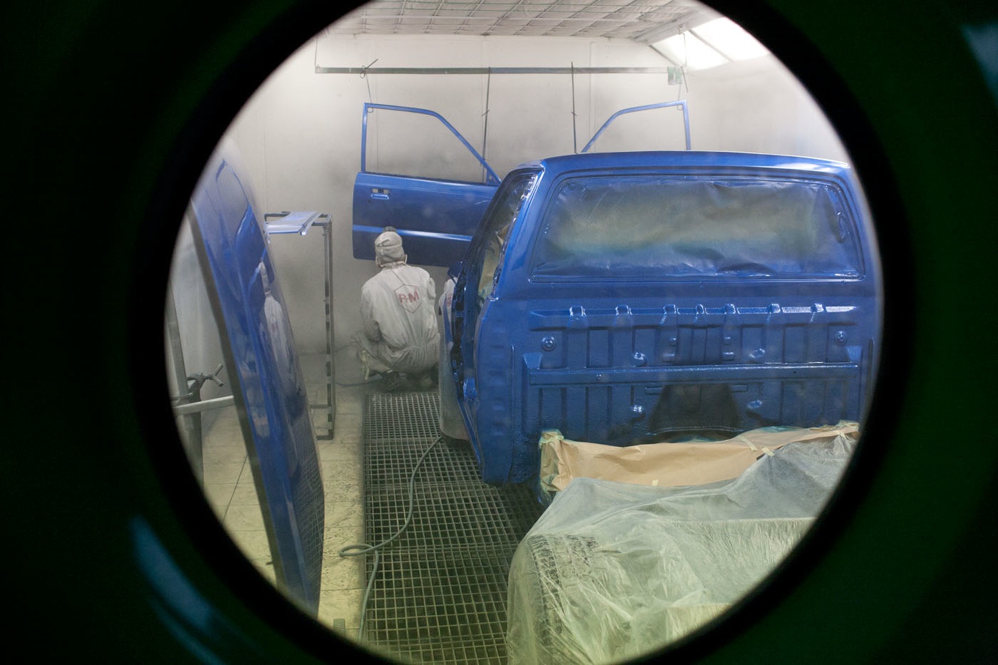

komora w której conv będzie lakierowany
Przy okazji dla Wszystkich najlepsze życzenia ! dużo zlotów, pięknych klasyków, dupowozów
radości z jazdy, wiatru we włosach, bulgotu z wydechu życzy Pavulonik z rodziną

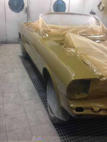

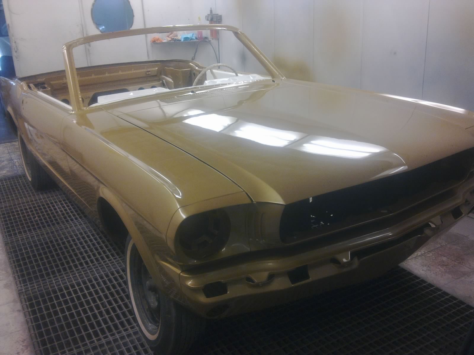

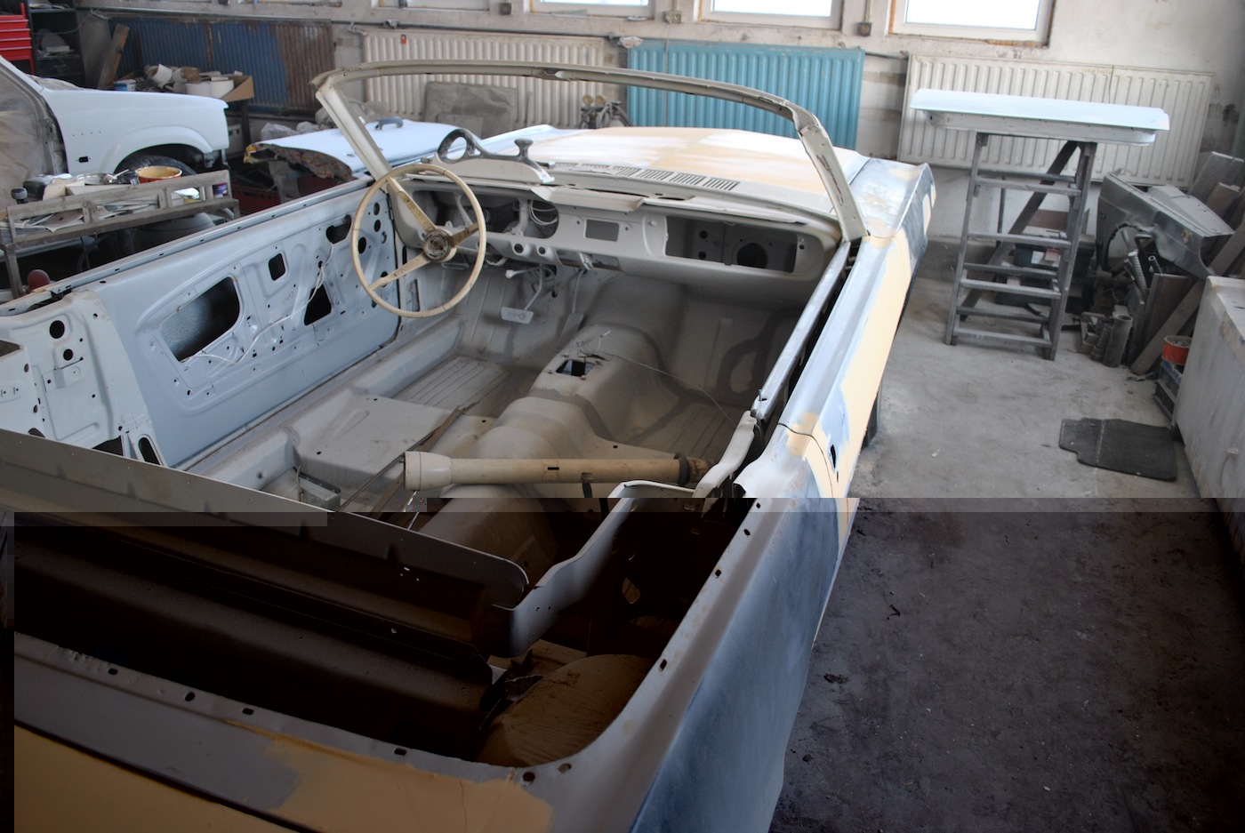

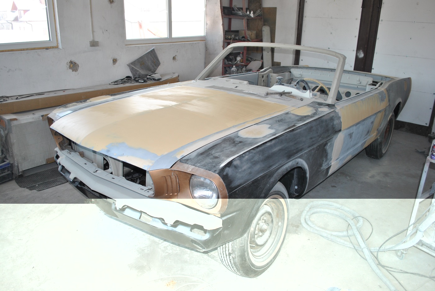

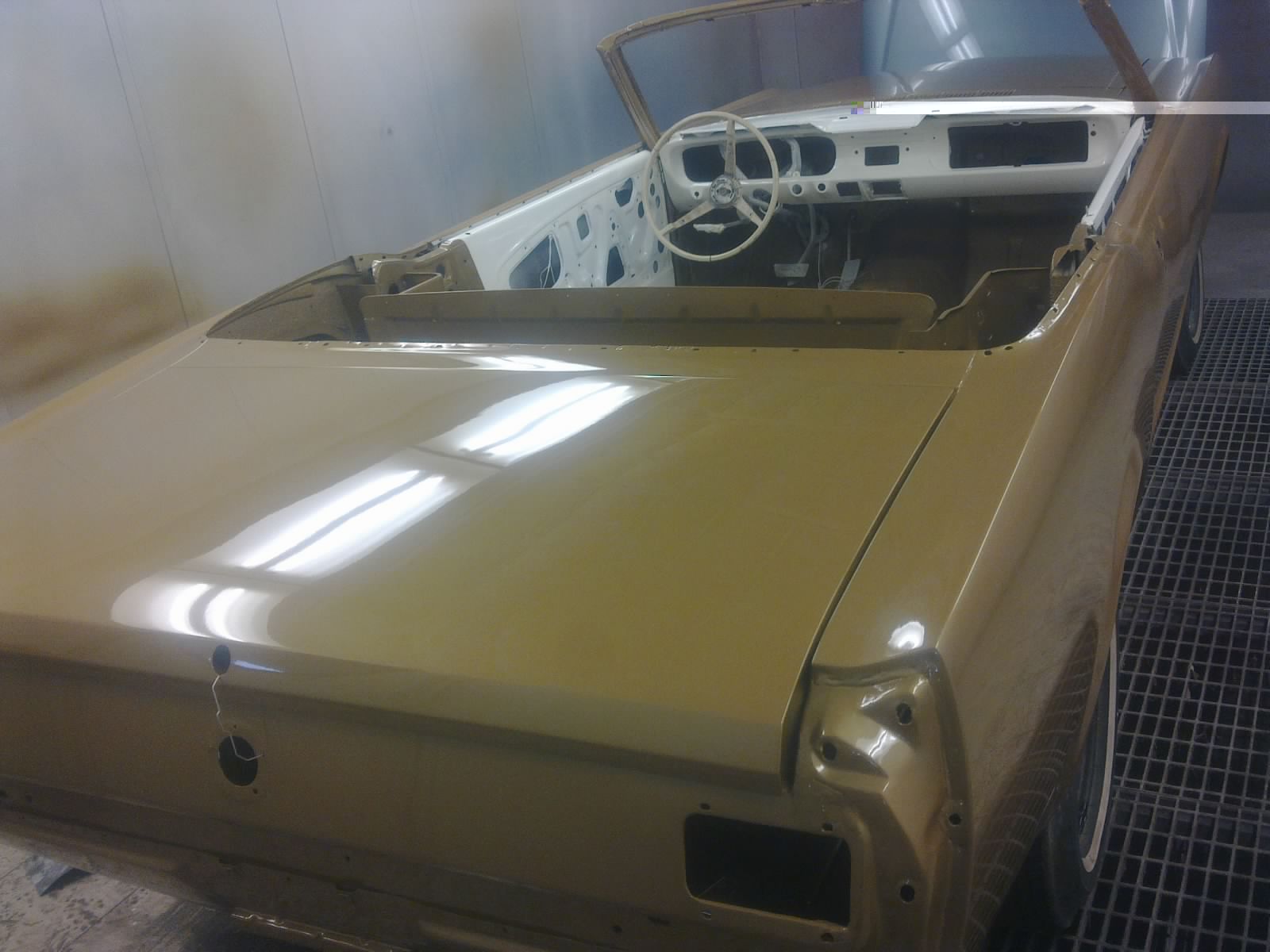

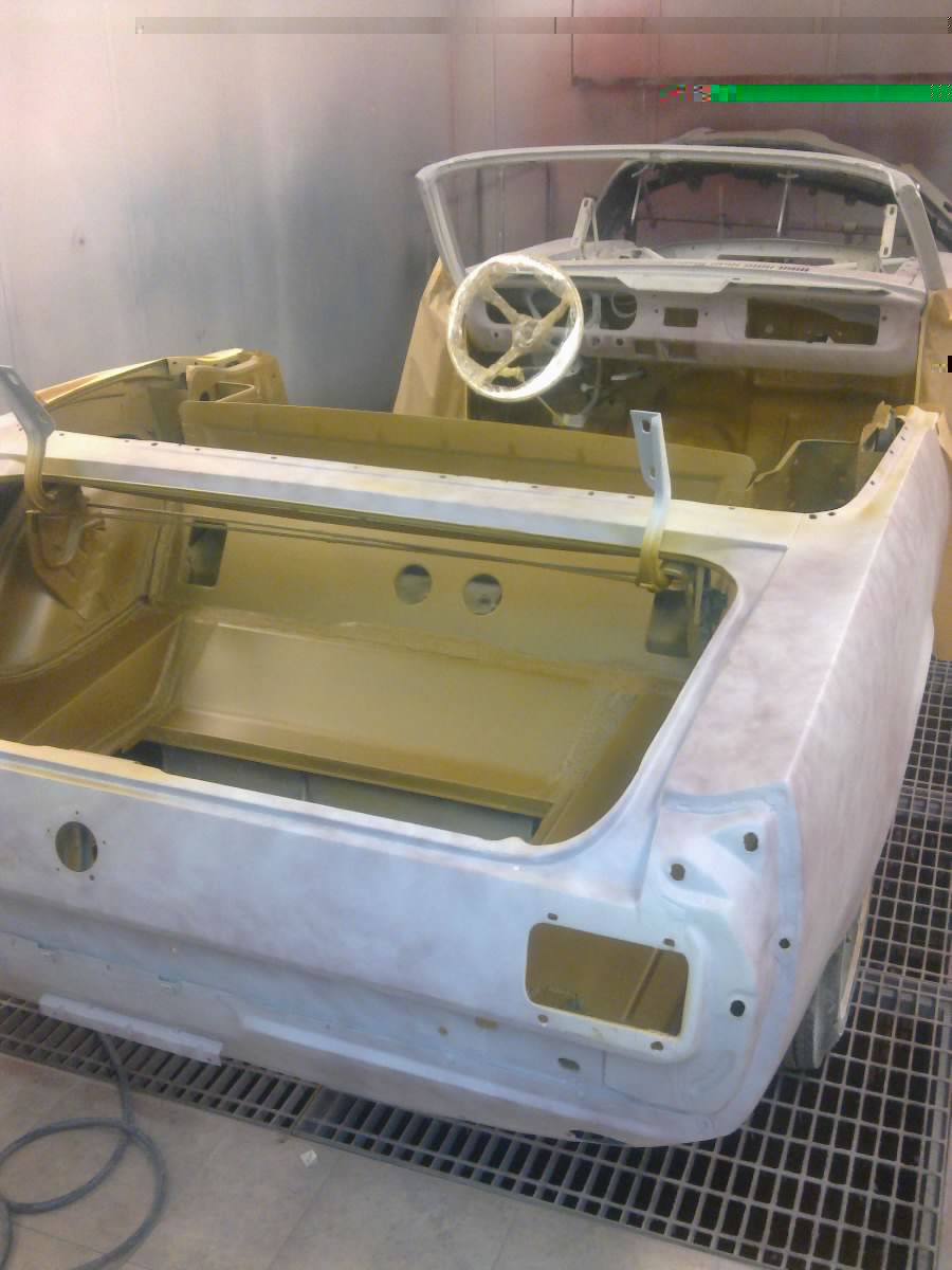

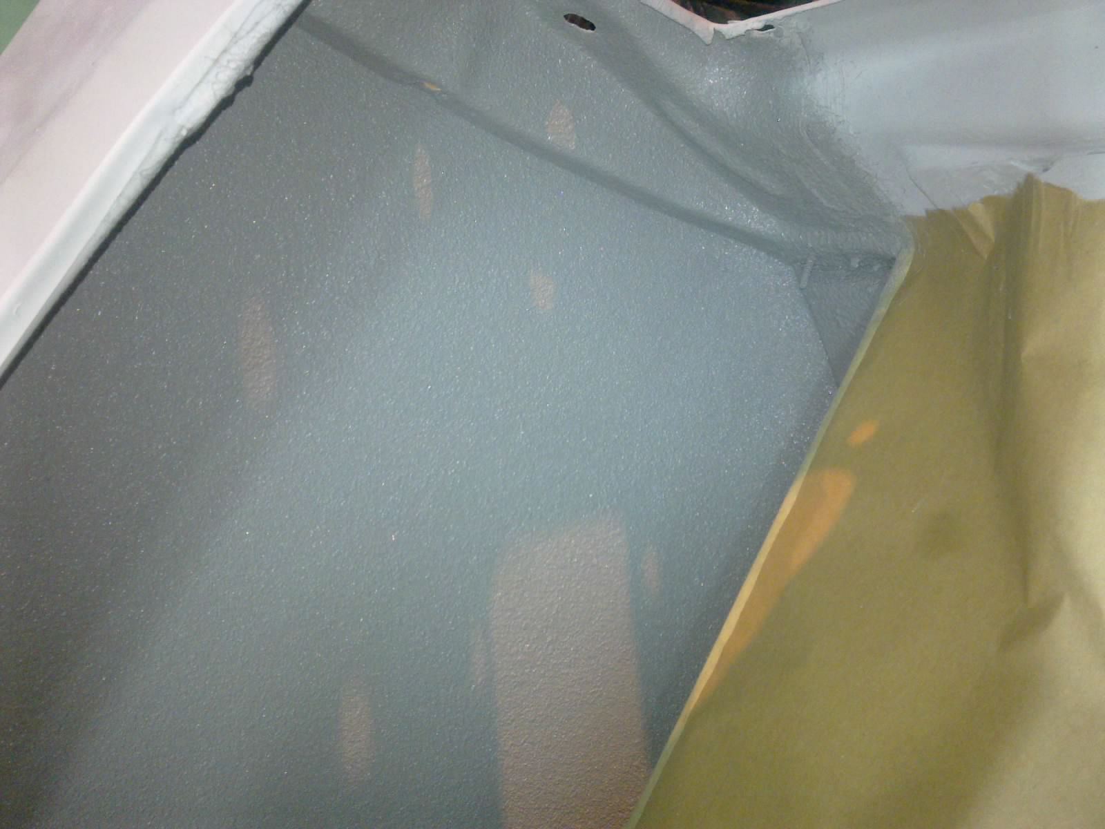

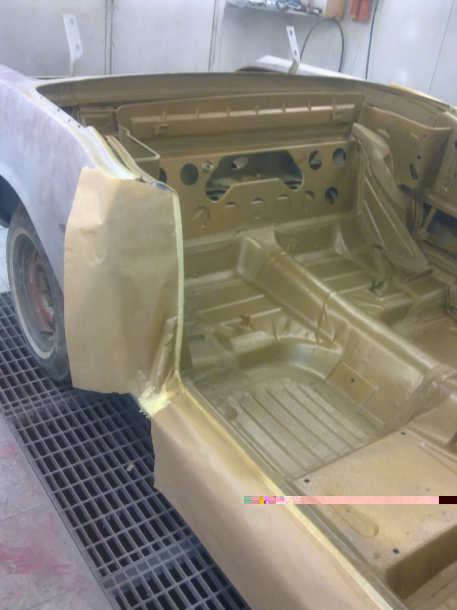

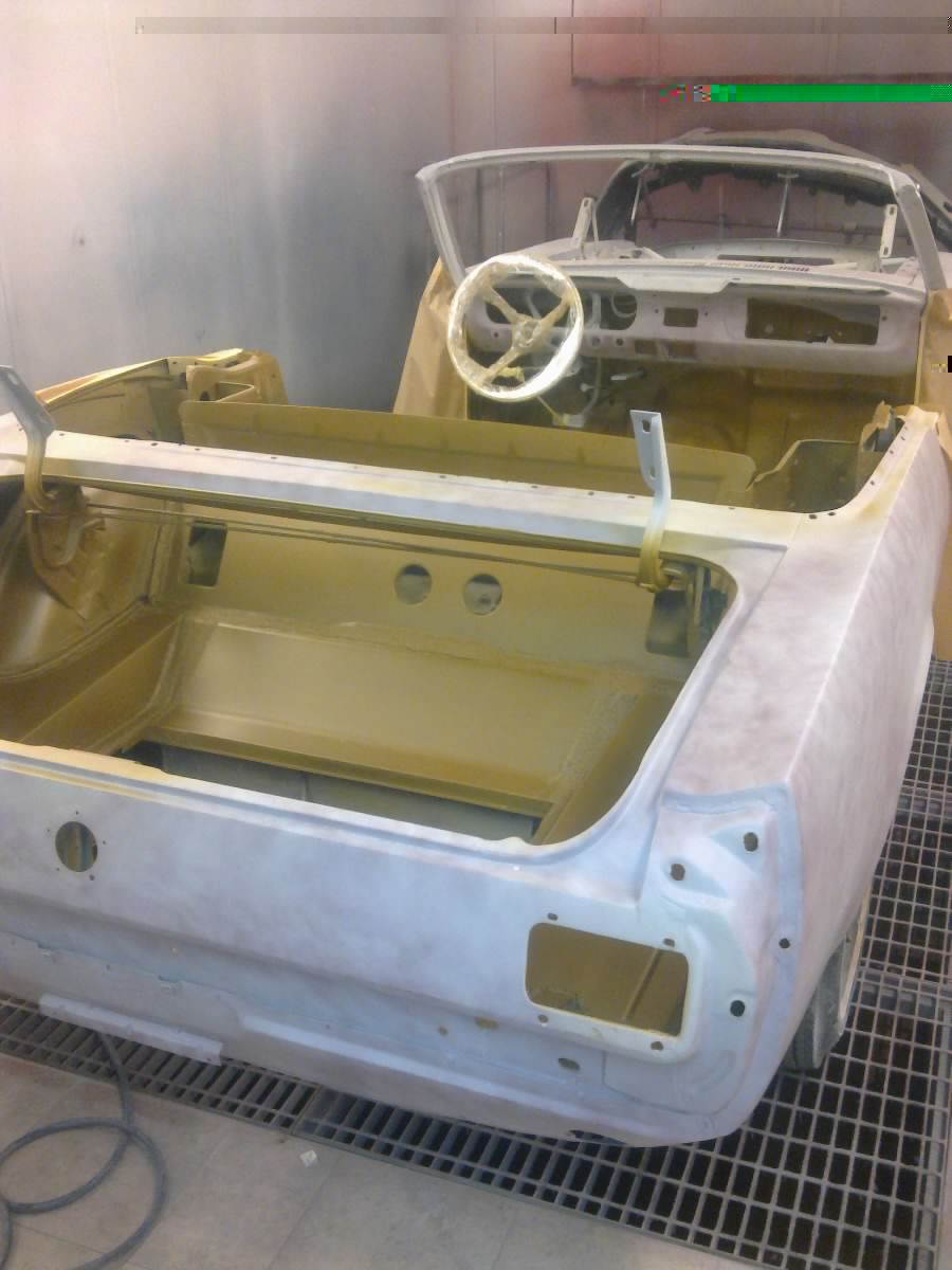

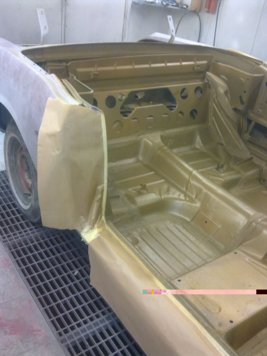

kolejny update z prac u lakiernika ....
kasta jest już przygotowana pod lakier, kolor wybrany, dziwne że w żadnej mieszalni nie mieli receptury lakieru o nazwie prairie bronze z 65 roku
dobraliśmy lakier z pakietu Ford USA i będzie to medium gold sand metallic z 79 roku - bardzo zbliżony wizualnie do oryginału. Lakier firmy Speis-Hecker.

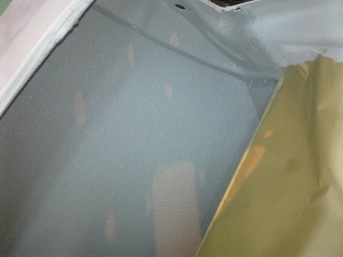

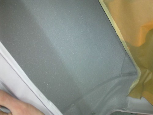

co zostało zrobione w ostanich dniach:

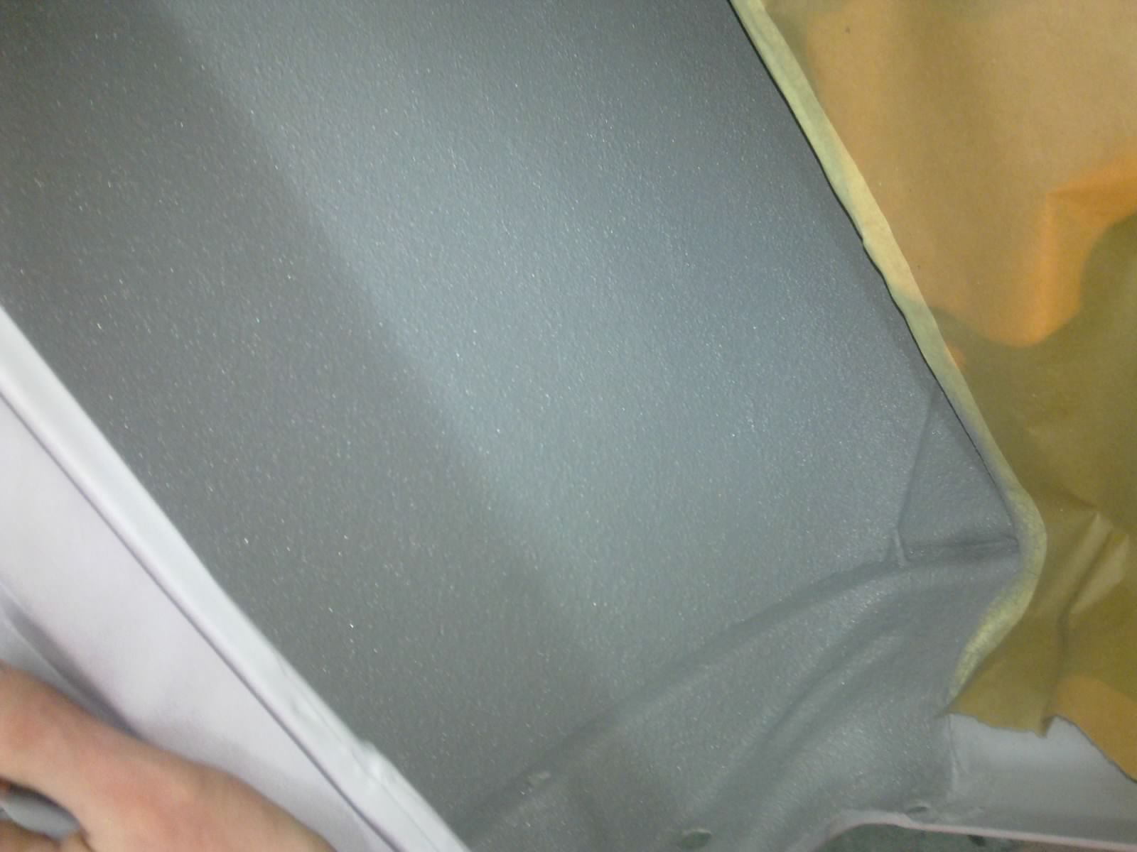

- podłoga wewnątrz zabezpieczona barankiem, a łączenia blach masą elastyczną Wurth,
- błotniki wewnątrz bagażnika również zabezpieczone w/w masą.
- karoseria z zewnątrz przygotowana pod lakier
najbliższe dni:
- komora silnika --> czarny półmat
- bagażnik wewnątrz --> na kolor nadwozia
- maska od wewnątrz --> na kolor nadwozia
- ... i finalne lakierowanie autka

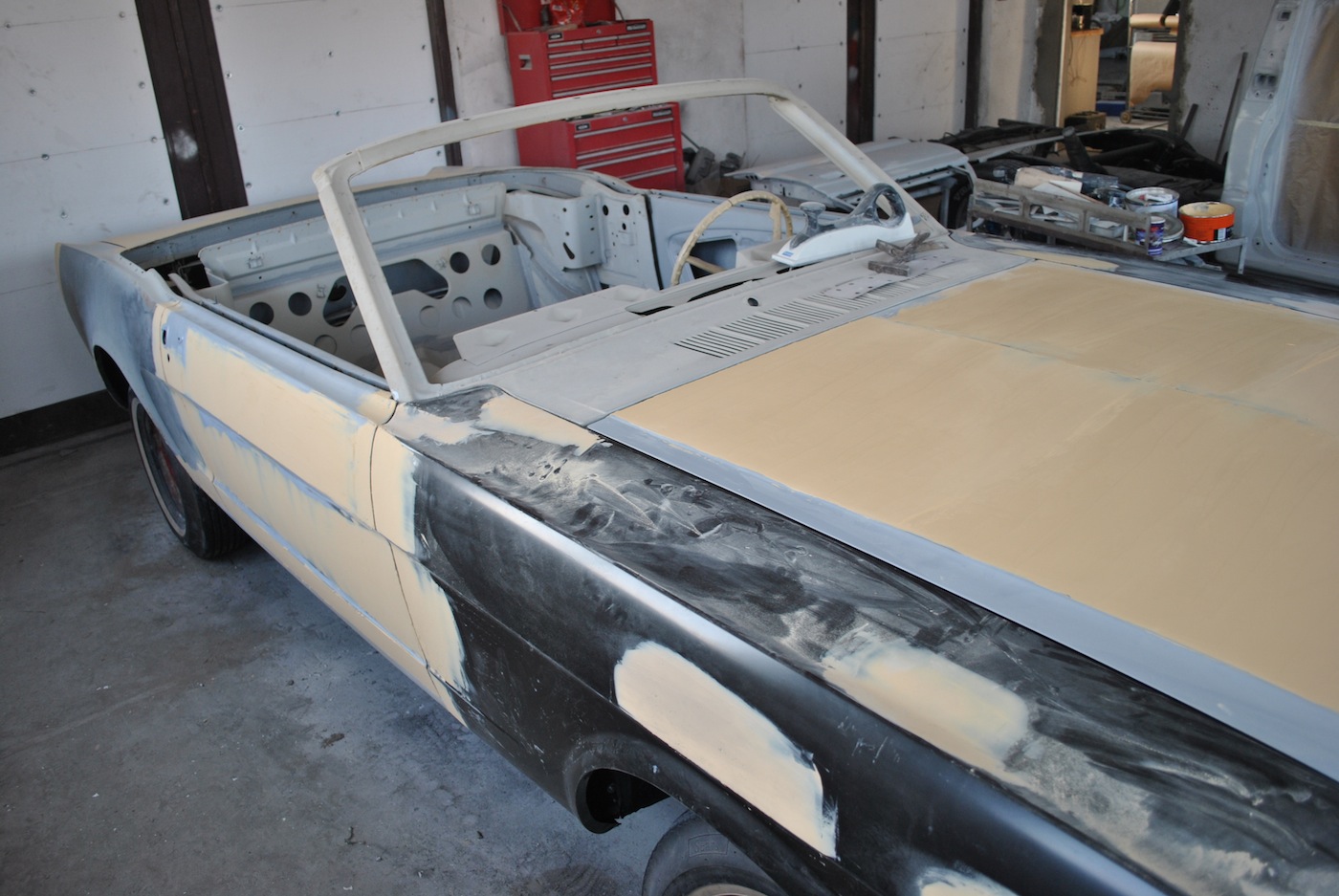

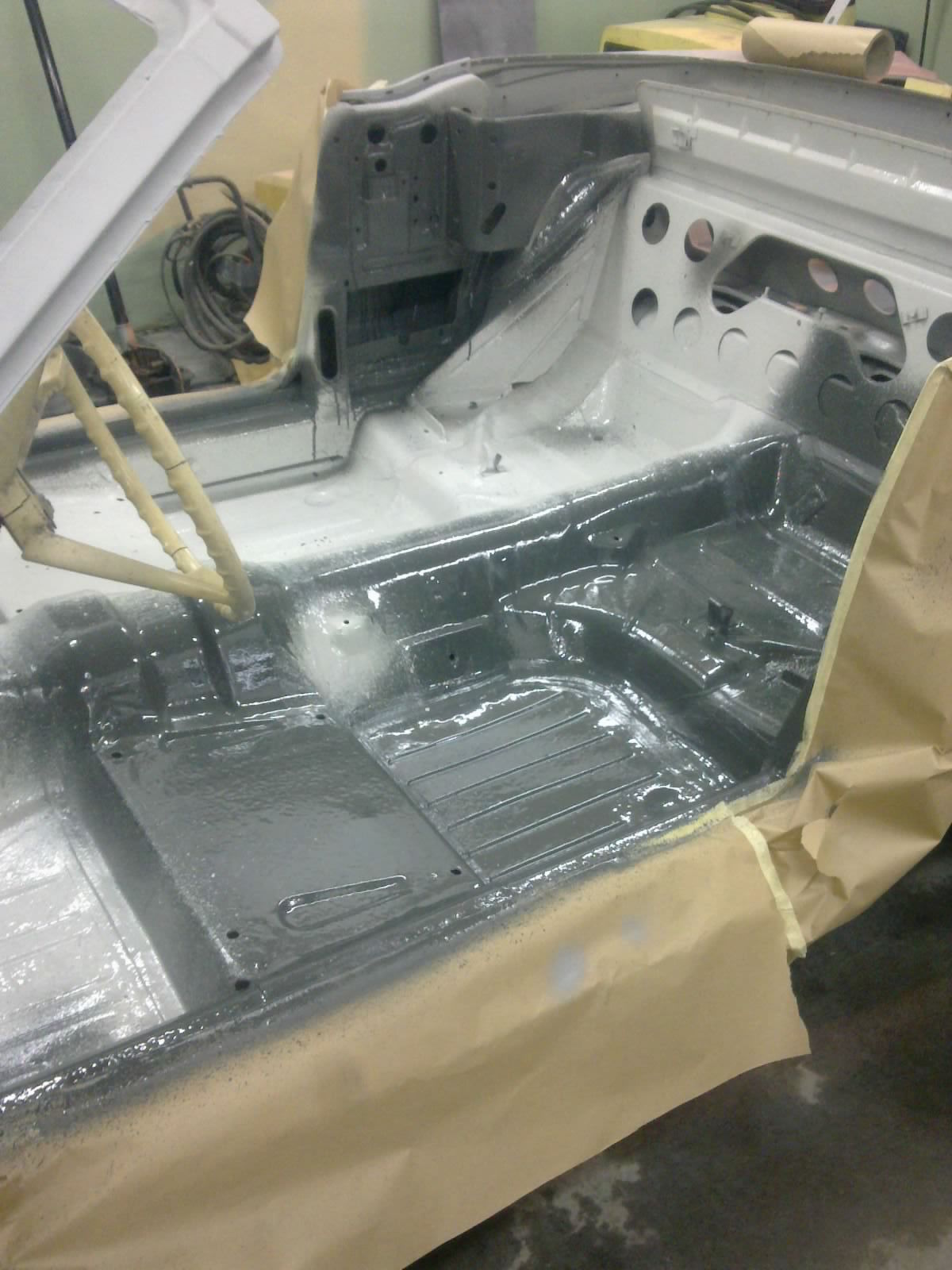

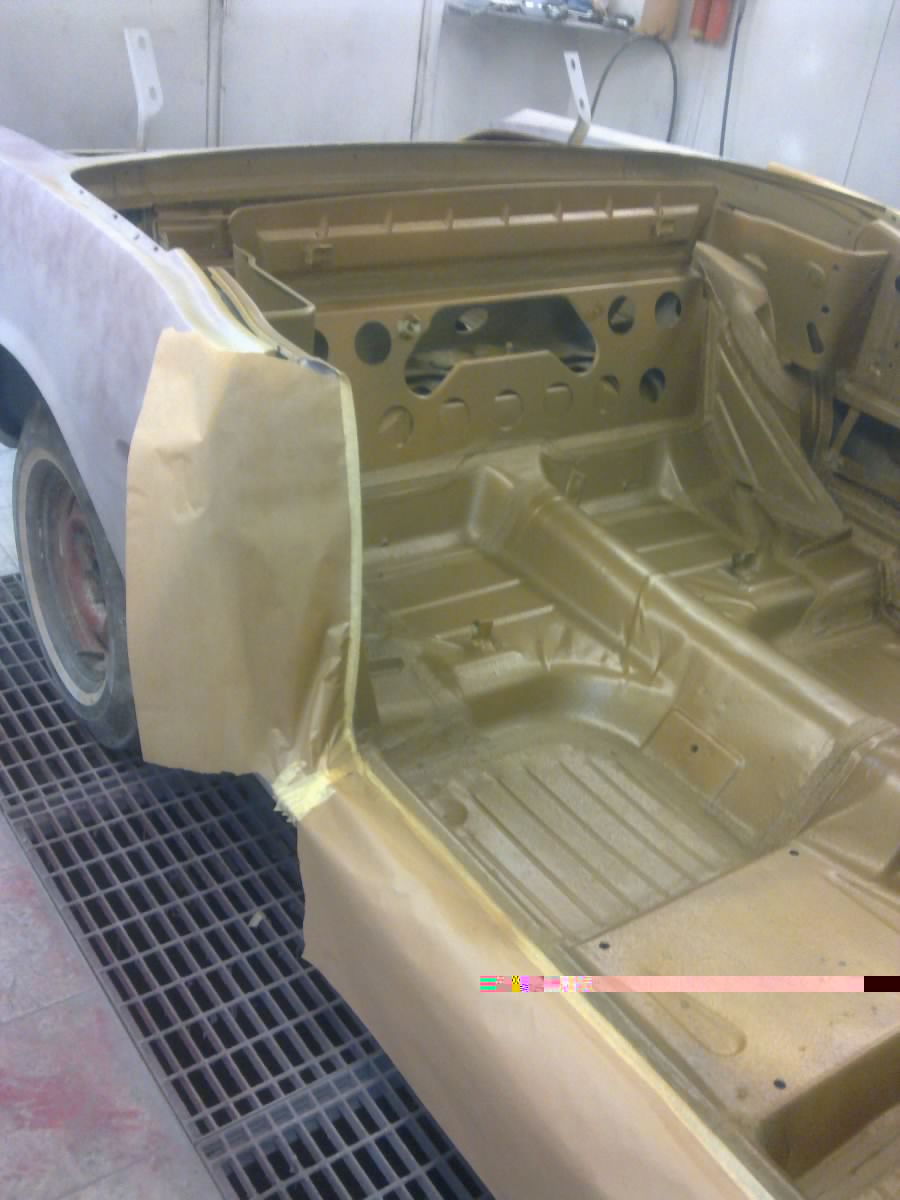

tylne błotniki od wewnątrz:
i podłoga wewnątrz:
wszystko wskazuje na to że prace idą zgodnie z planem
w dalszym ciągu jednak prowadzone są rozmowy z firmą która ma auto finalnie poskładać, zrobić remont silnika, skrzyni biegów (są zawaleni robotą). Przy założeniu że się dogadamy i znajdą czas realny czas ukończenia renowacji to MAJ 2011.
najbliższe dni:
i podłoga wewnątrz:
