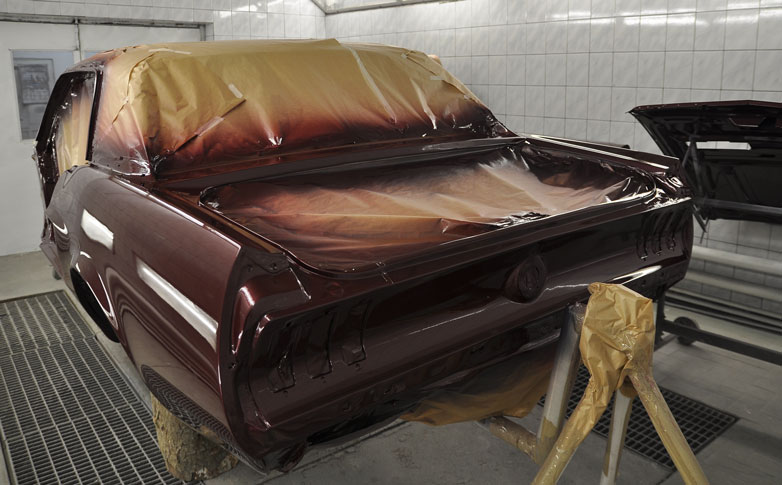

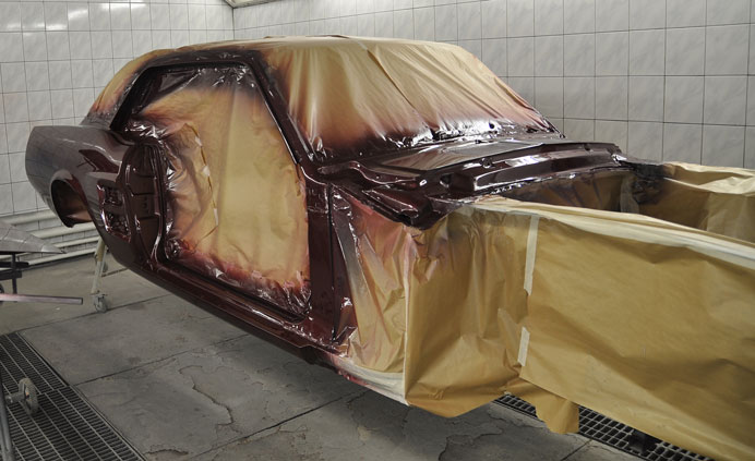

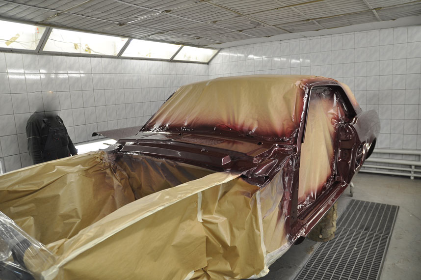

quc w końcu doczekał się nowego umaszczenia
po przyjeździe do domu zastanawiałem się co ze środkiem i komorą bagażnika... może ja tu czegoś nie wiem, ale maluje się osobno?
mam jeszcze jedno pytanie: pomiędzy pióra tylnego resora można włożyć podkładki teflonowe, by nie skrzypiało, jak to zrobić?

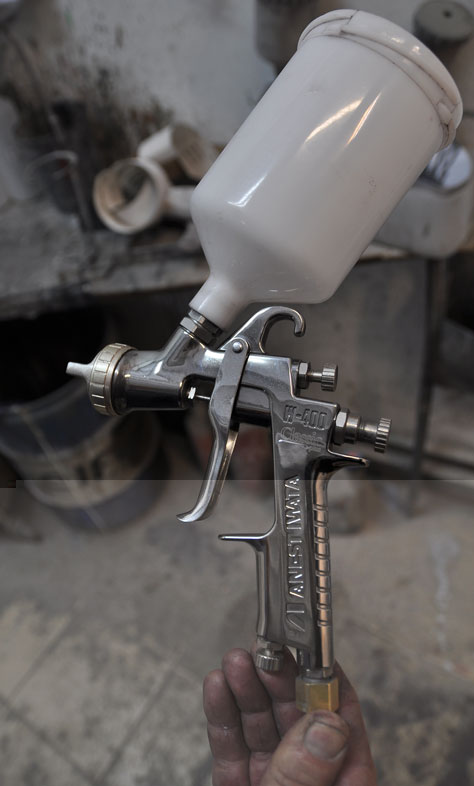

A tam - mam podrobke Iwaty za 500 stoff i maluje dobrzeCzyTyTez pisze:duma lakiernika(p.s. jedyne 2k pln)

Komora bagażnika ma być w kolorze nadwozia z zawiasami i śrubami włącznie.
Komora silnika (tylko przednia część karoserii) w czarnym półmacie. Maska od wewnątrz w kolorze nadwozia.
Kabina w kolorze nadwozia.
Deska rozdzielcza, wewnętrzne strony drzwi (do uszczelki), kolumna kierownicy z mocowaniem, tylne blaszane tapicerki, panele przy nogach, konsola mają być w kolorze wg typu wnętrza.

Re: [CzyTyTez] W końcu!! Mustang 1967 V8 Sports Sprint!
tak, wydaje mi się że to wiedzą bo upewniałem się kilka razy... dla pewności jutro jeszcze raz ich upewnię
może podzielili to na kilka etapów bo drzwi i przednie błotniki jeszcze czekają...
i dzięki za kolejne upewnienie
pewności nigdy za mało
