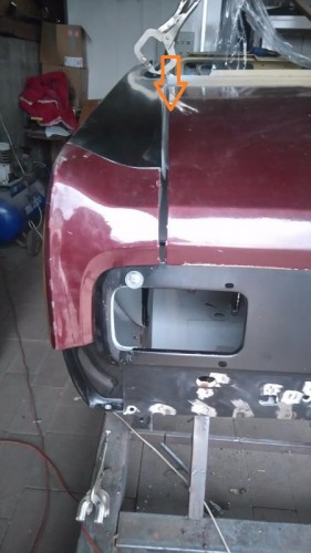

"ładna" szczelina wg mnie powinna mieć od 4 do 6mm ale jak mam na siłe robić takie szczeliny i popsuć coś innego to wole tak zostawić. CzyTyTez chyba dał optymalną odpowiedź, równe i symetryczne. a jeszcze mam pytanie klapa na środku mi wychodzi do góry z obu stron- nowy panel jest źle wykonany?

:D To chyba standard.
Odradzam próbę wygięcia oryginalnej klapy ( przyłożone równomiernie 3X prawie tona ...brak odkształcenia:),nie wiem jak z zamiennikami:)
Ja dociągnełem poszycia do klapy( ponieważ były zamiennikami).

Ludziska - pamiętajcie ze mówimy o myśli technicznej sprzed niemal 60 lat... I podejrzewam,ze szczelina rzędu 6-8 mm była norma...fabryczna. Nie oczekujmy ze drzwi beda chodzić jak w nowym Mercedesie a spasowanie szczelin bedzie idealne. Oczywiscie sporo rzeczy mozna poprawić - ale blachy sa tłoczone wg. Oryginałów wiec pewnych rzeczy po prostu nie przeskoczymy..

zamienniki trzeba dopasowć, u mnie błotnik musiał być rozcinany w tylnym narożniku bo był schodek pomiędzy błotnikiem a klapą...

Wszystko zależy od tego jakie mamy oczekiwania....reszta jest do zrobienia kosztem spędzonych godzin i PLN-ów możemy zrobić prawie wszystko.
Jeśli zaplanujemy sobie,że szczeliny mają mieć 4mm to po prostu je tak zróbmy ,oczywiście nie będzie to już zgodne z oryginałem ale to przecież nasze auto.
Lecz jeśli idziemy drogą zgodną z oryginałem to nie widzę potrzeby kombinacji.
Fakt faktem jak szczeliny są równe i symetryczne to nawet bez lakieru widać ,że w tym wypadku nie wielkie znaczenie ma czy mają 4czy6mm.
U mnie po wymianie tylnej ścianki i belki (przy zamiennikach poszycia) oryginalne narożniki miały "tendencje" do "odchodzenia" na środkowym łamaniu od klapy.
Patrząc na Twoje foto jest chyba jest podobnie ( nie do końca to zdjęcie oddaje),dopiero "dobicie" części poszycia w którym są otwory montażowe narożników dały jako taki efekt i pozwoliły lekko cofnąć klapę w tył co zmniejszyło rzeczoną szczelinę.Przepraszam,że tak zagmatwałem ale trudno to opisać :D

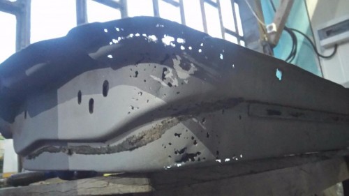

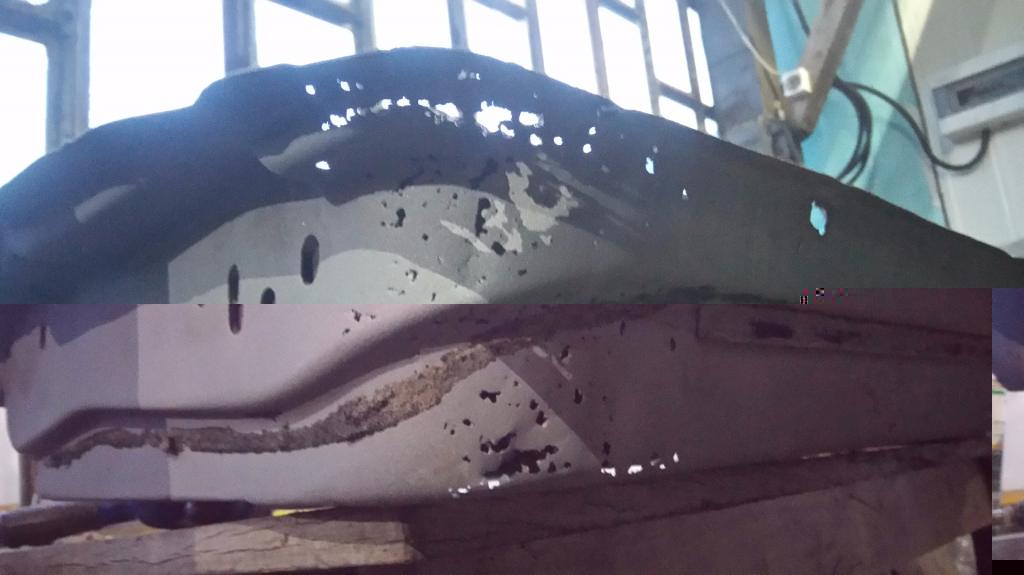

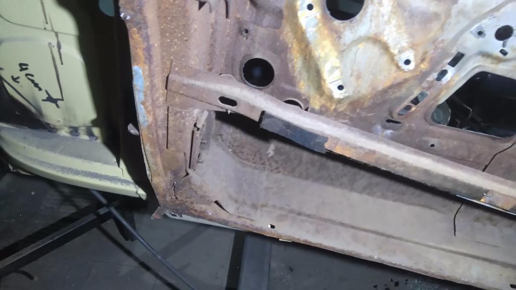

Post autor: komin » 2017-03-20, 21:57
poszycia tylne siedzą na miejscu, trochę zabawy było ale szczeliny są zadawalające co prawda nie ma 4 mm ale jakoś to wygląda
prace trwają :D kolejna demolka, jedna z ostatnich :ok:
wewnętrzne poszycie do piachu następnie epoksyd i składanie.
A dawać na nowe poszycie jakieś maty wygłuszające lub baranki? stare miało grubą warstwę zabezpieczenia w środkowej części a na brzegach tam gdzie siłą rzeczy będzie gniło goła blacha :dobani:
Ps. zdjąć zgarniacz szyby zewnętrzny to jakaś masakra :wstyd:
yoozeq
Posty: 1357
Model: 68,69,69, ..?
Kolor: ładny
Re: Wiśnia convertible 66
Post autor: yoozeq » 2017-03-20, 22:08
Daj na poszycie maty, jest spore a one je usztywnią dodatkowo no i wyciszą oczywiście. Jak nie maty to baranek tak jak piszesz jest ok ;)
komin
Posty: 198
Model: convertible
Kolor: wiśnia
Post autor: komin » 2017-03-20, 22:40
maty powinny być lepsze a w rogi dorzucę wosk ;)

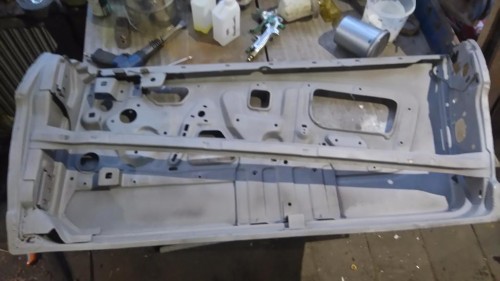

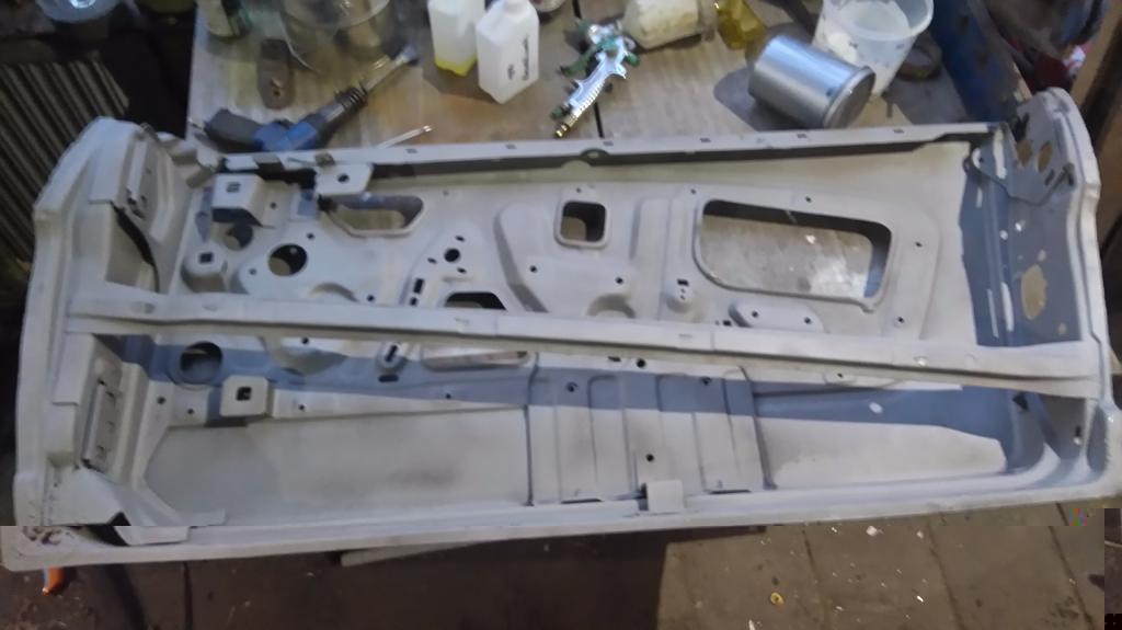

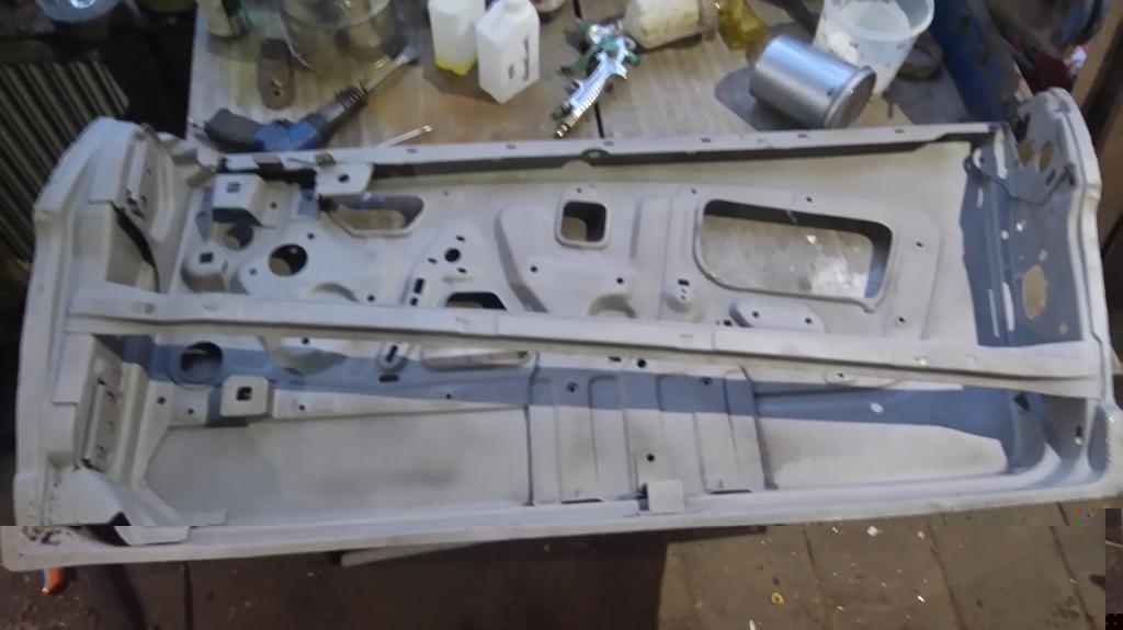

Post autor: komin » 2017-03-22, 22:17
po piaskowaniu standard :cwaniak:
nieocenioną sprawą jest mieć piaskowanie "u siebie" ;)
nowe poszycie zostało dodatkowo zmatowione i pomalowane od środka :ok:

radoslawstalowy
Posty: 261
Model: Coupe 66
Kolor: silver blue
Post autor: radoslawstalowy » 2017-03-23, 09:18
A co z "durszlakiem"?
kultura techniczna-to lubię
komin
Posty: 198
Model: convertible
Kolor: wiśnia
Post autor: komin » 2017-03-23, 21:32
wstawki dużo wstawek, wszędzie wstawki :rotfl:
