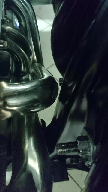

Poluzowałem wahacz żeby zmieścić kolektor typu tri y, między wydechem a kielichem jest 1mm miejsca co oznacza że przy każdym dodaniu gazu będzie uderzać. Z racji obniżenia mocowania wahacza (shelby drop) śruba bliżej grodzi uderza w kolektor - będzie trzeba rozebrać zawieszenie i ją uciąć.

Faktycznie ciasno tam masz... po naszej rozmowie wcisnąłem u siebie po stronie pasażera i mam 10 mm luzu wiec jest ok. Jednak 69 choć kilka cm ale jest szerszy;)

Re: [ERTE] Coupe'66 V8 289" ....... Kobyła
Yoozek a jaką masz grubość flanszy? bo ja 3/8"
i może 1/4" by się zmieściła po stronie pasażera,
strone kierowcy jakoś zamontowałem z uszczelką i złapałem śruby ale nie ma nic a nic miejsca, miedzy kielichem a wydechem
tokarz stwierdził że nie splanuje mi tych flansz w kolektorach bo nie ma jak tego wsadzić na maszyne..... ale nie poddam sie
albo wyjade na tych albo wcale

flansze kolektora splanuje kazda szlifiernia głowic... zakladajac ze ma porzadny sprzęt.ERTE pisze:Yoozek a jaką masz grubość flanszy? bo ja 3/8"
tokarz stwierdził że nie splanuje mi tych flansz w kolektorach bo nie ma jak tego wsadzić na maszyne..... ale nie poddam siealbo wyjade na tych albo wcale

Najeździłem się troche ale w końcu splanowali.
Strona kierowcy zamontowana z uszczelką z zestawu i jest 2-3mm luzu do kielicha.
Po stronie pasażera rozważam dorobienie nowej uszczelki z cienkiej blachy, i podniesienie silnika podkładkami miedzy silnik a łape.
Poki co bez uszczelki założyłem ale nawet karta nie przechodzi
3mm splanowane i jakies 2-3mm spłaszczone imadłem....
