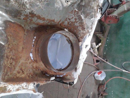

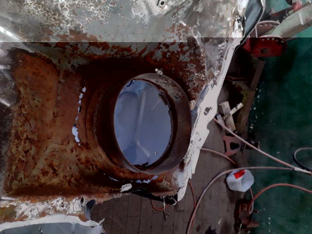

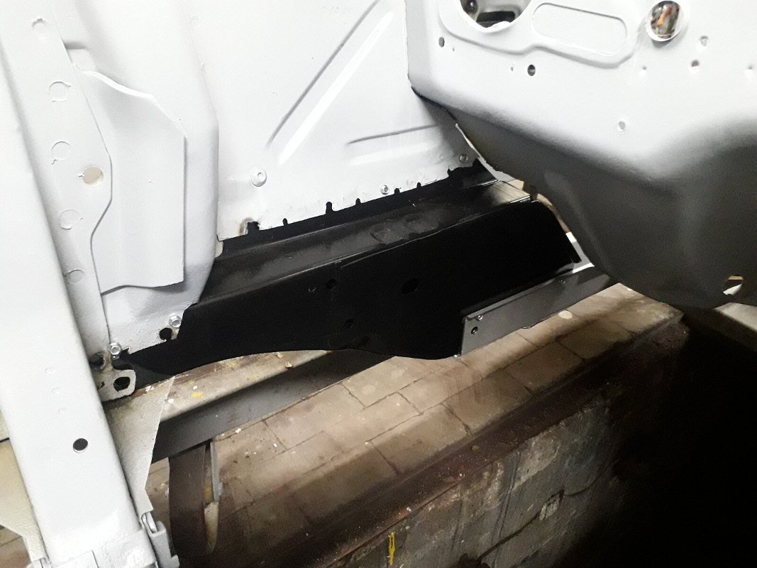

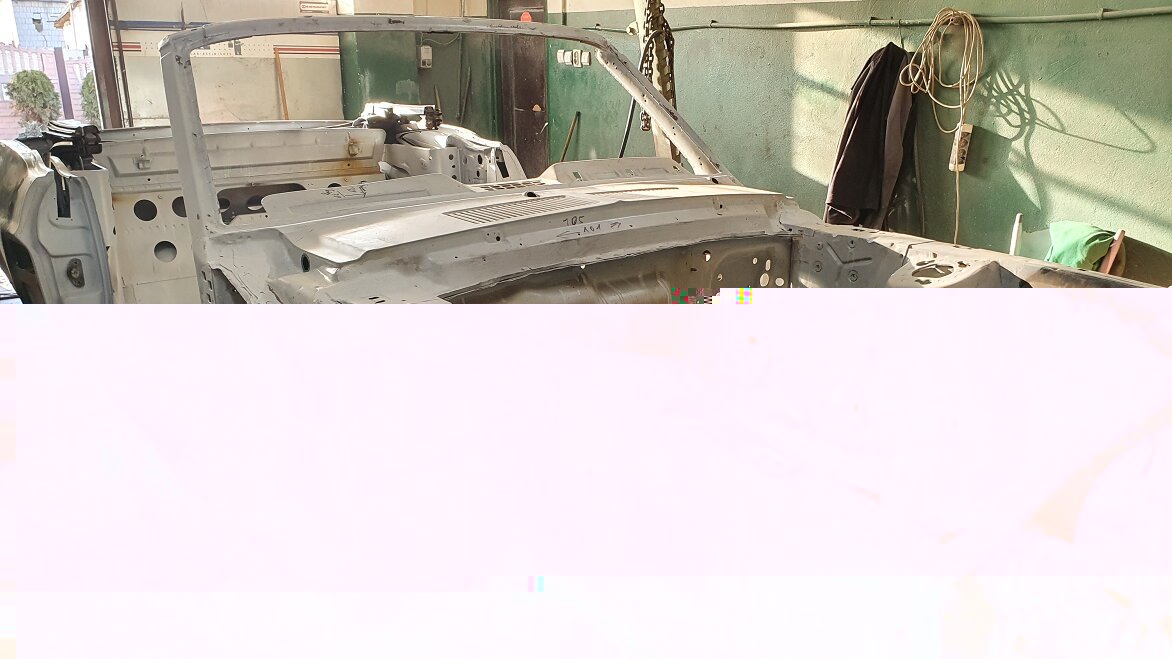

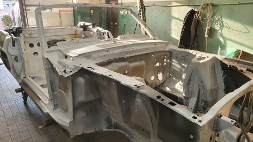

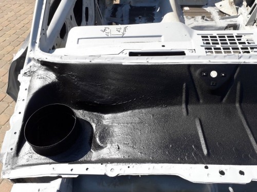

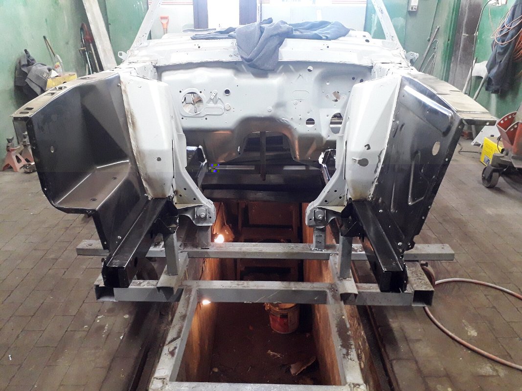

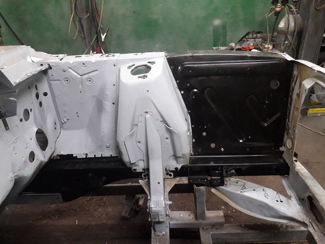

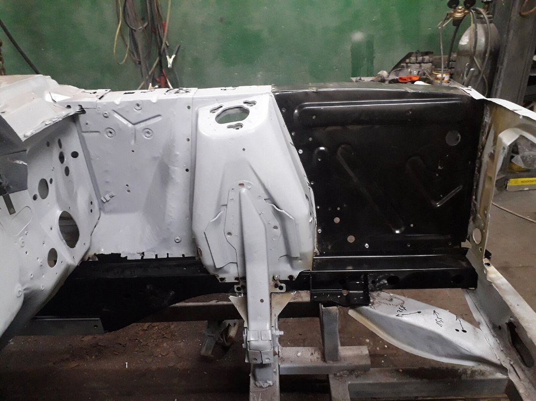

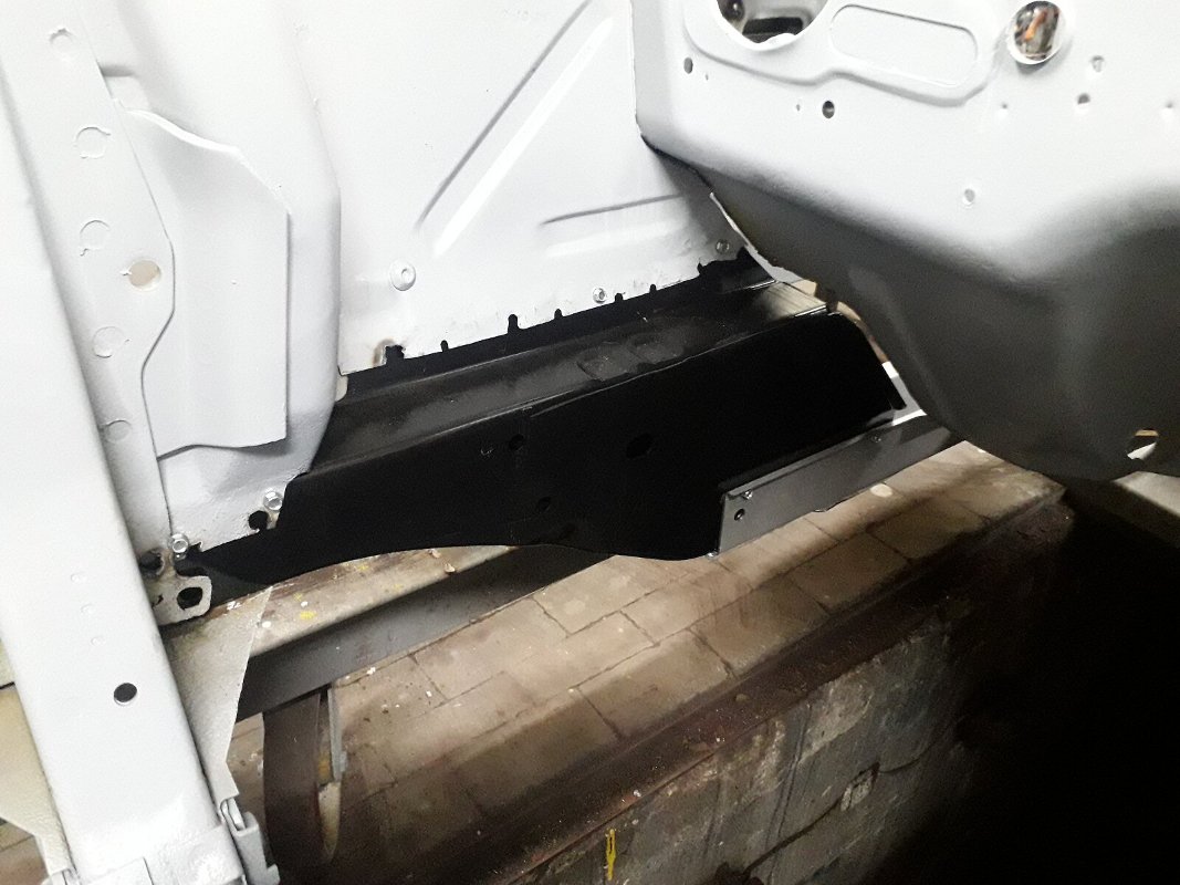

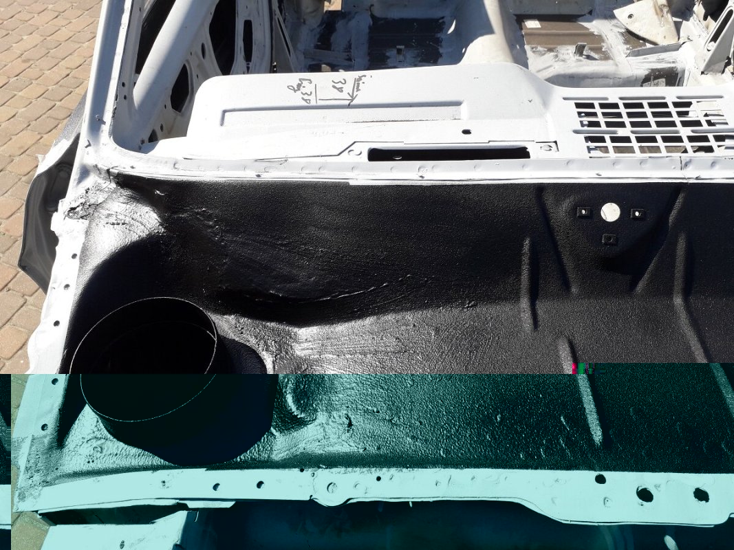

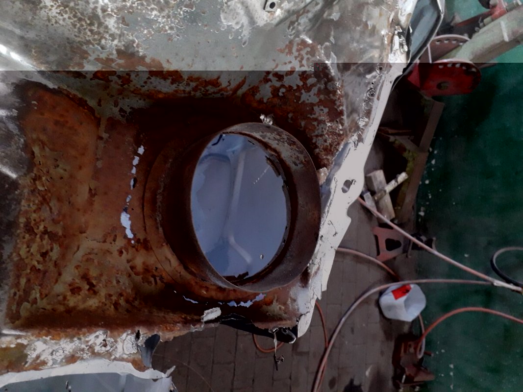

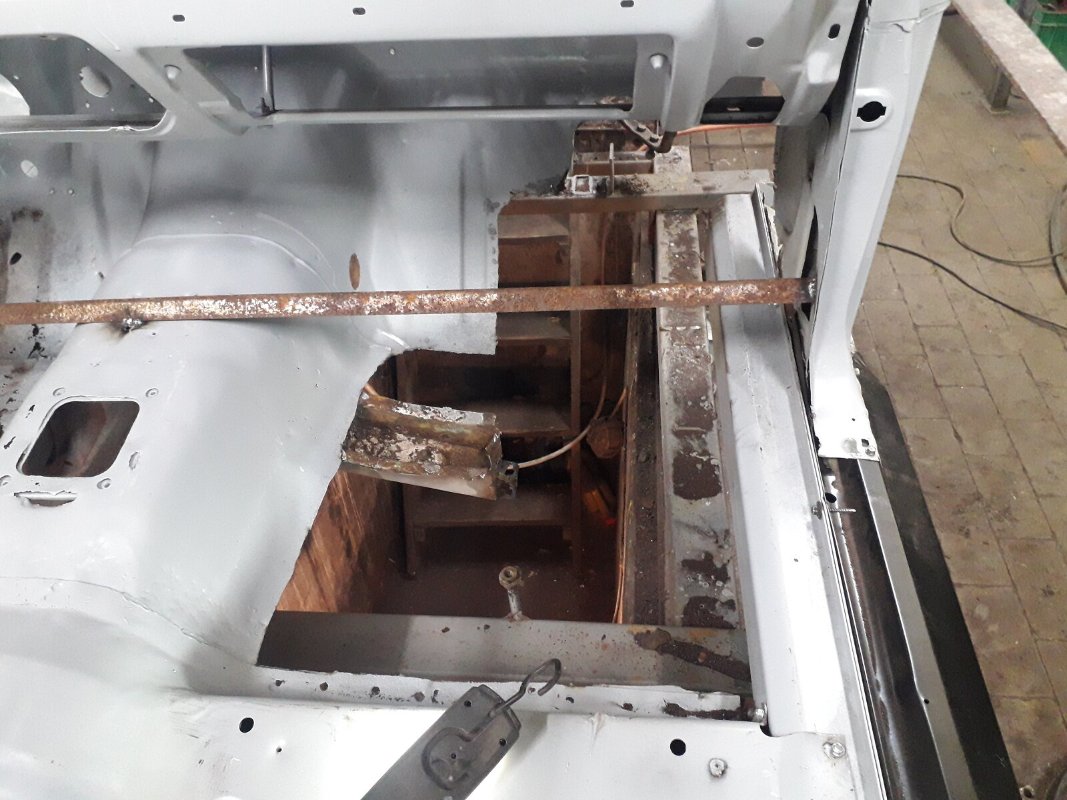

Doprecyzowałem w blacharzem. Wycina/otwiera całość aby to dokładnie wyczyścić, natomiast wymienia części przegnity i zwykle są to reperaturki kominów z kawałkiem blachy.pieron pisze: ↑2020-02-02, 00:53
chcialbym to zobaczyc wielu blacharzy ma na to patent bo jest to pracochlonne a jedyne dobre wyjscie to odwiercic calosc usunac korozje wymienic reperaturki lub calosc jezeli jest mocno skorodowane i zrobic jak trzeba chyba ze skroty to wiadomo :patent: i po problemie.
Póki co remont ruszył z pełnego kopyta (to chyba odpowiednie słowo do Mustanga
Na razie obie strony z progami wew:
Podłużnice i boczki komory:
- RetroStang

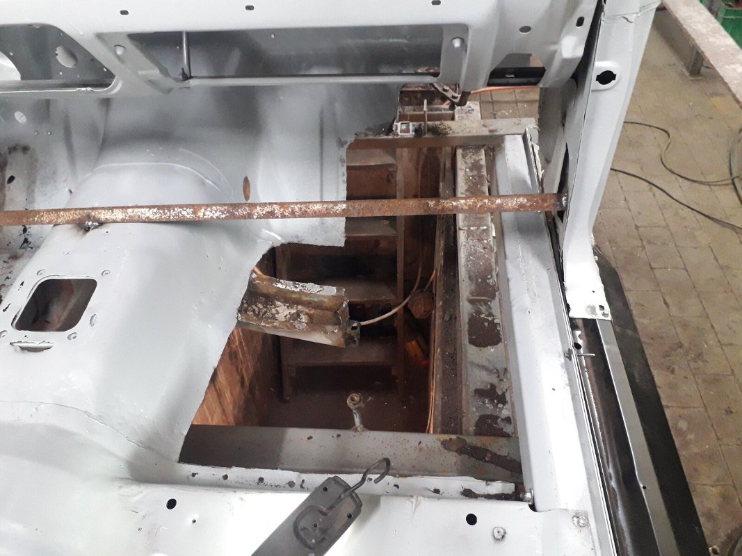

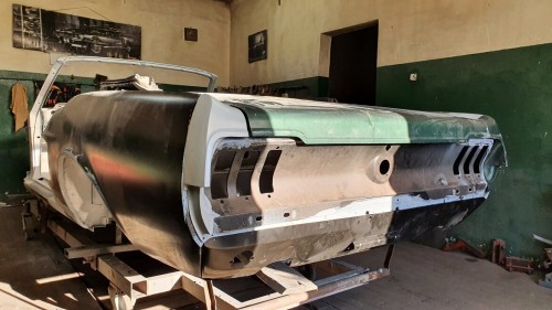

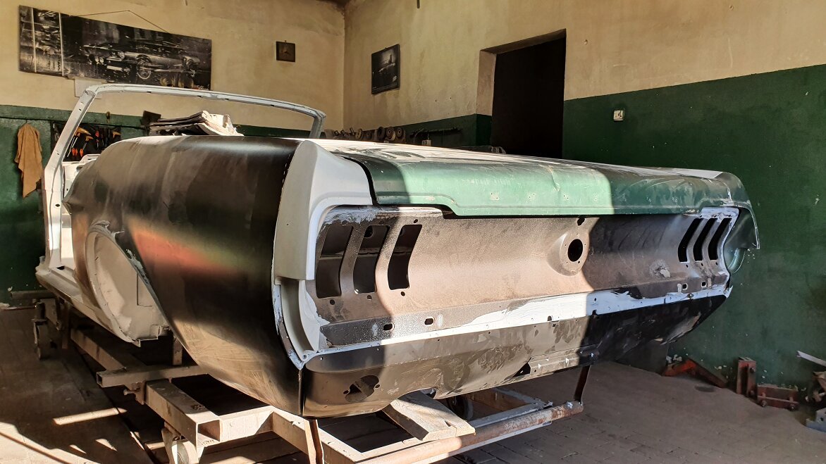

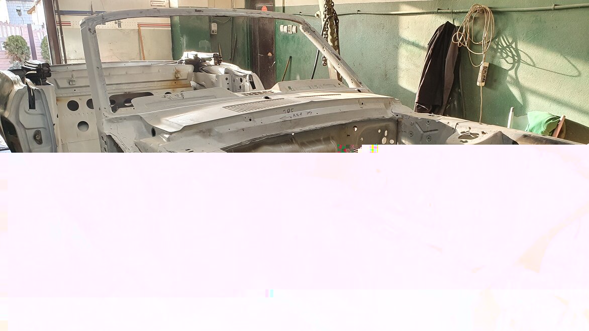

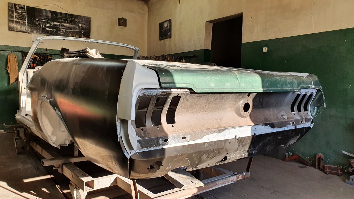

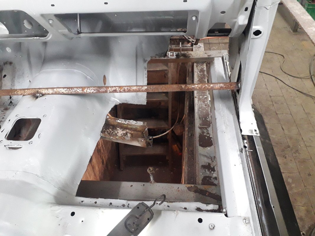

Prace się posuwają na przód.
Blacharka ma się ku końcowi.
Przód gotowy, tył gotowy, drzwi naprawione i spasowane, podłoga wymieniona. Zostało poprawić maskę i klapę bo stare nadawały się do ponownego użytku. Pod koniec miesiąca ma być przygotowany pod lakier.
Podobno wszystko wyszło dobrze, przekątne się zgadzają, dach chodzi bez problemu. Odbiór gotowego nadwozia z zamontowanym zawieszeniem zaplanowany póki co na koniec czerwca.

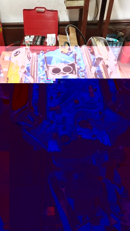

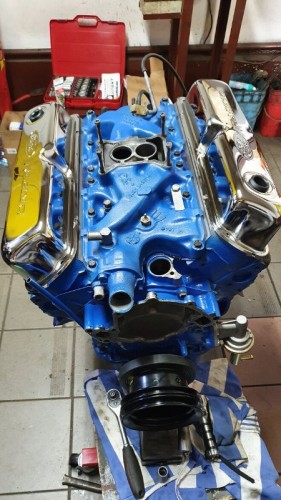

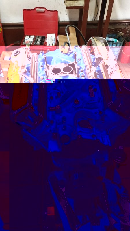

Tak wygląda ulubiony tutaj fragment karoserii: Po piaskowani i wymienie "kominów": Silnik.

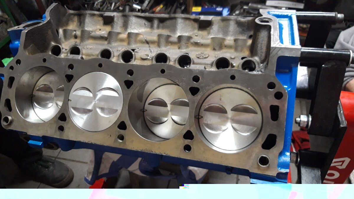

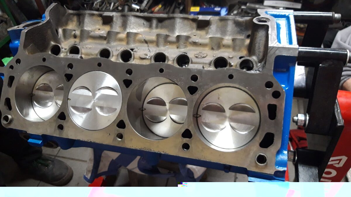

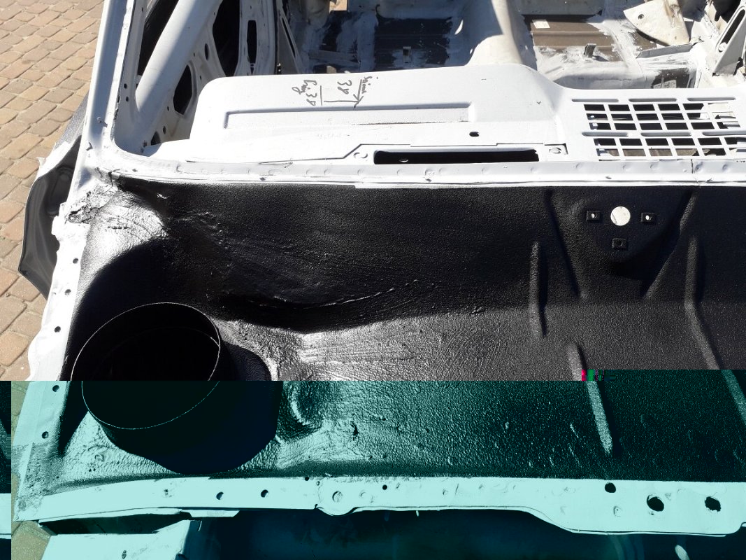

Tutaj jest różnie. Szlif zrobiony, głowice obrobione, graty kupione, więc tydzień temu przystąpiłem do montażu. Niestety początek był średni, po wybiciu zaślepek bloku pokazało się trochę korozji, którą niby to płukałem kilka dni wcześniej, więc trzeba było trochę powalczyć.
Potem stanęliśmy przy wbijaniu tłoków, niestety popularny zestaw z allegro z taśmą metalową i spinkami do spinami nie sprawdzał się. Co prawda wbijał już tłoki do CC900, ale tutaj jakby tłoki trochę większe
. Wylatywał jeden z cieniutki pierścionków olejowych. Pomógł prosty patent na pasek blach ściskany obcęgami. Tłoki znalazły się na swoich miejscach
Kolejny problem był z rozrządem. Ten nowy COMPa stalowy jest głębszy niż OEM.
BTW Ciekawe dlaczego kiedyś stosowano dziwne lekkie materiały do zrobienia kółek rozrządu przy ciężkim, żeliwnym V8
Skończyło się toczeniem kółka napędu pompy paliwa.
Dalej było ok .. do czasu głowic. Przy uzbrojeniu okazało się, że dźwigienki zaworów ssących dotykają do podkładek sprężyny
Zamawiałem w jednym sklepie (Summit) V1783 i V1784, długość ta sama, średnica też ... ale jak się okazało na miejscu wysokość mocowania zamka inna
. Później już doczytałem, że w na początku 67 Ford zmienił rodzaj dzwigienek (na rail) i przez to zamek musi być niżej.
Muszę więc ponownie ściągnąć głowice, kupić właściwe już zawory (V1785) a potem oddać do dopasowania.
Ehh nie ma łatwo, a już tak ładnie było :
Aparat mam prawie gotowy (czekam na moduł elek.), gaźnik gotowy, ssanie które odbudowuje jest. Brakuje jeszcze pompy wody.
