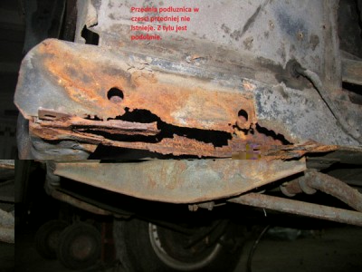

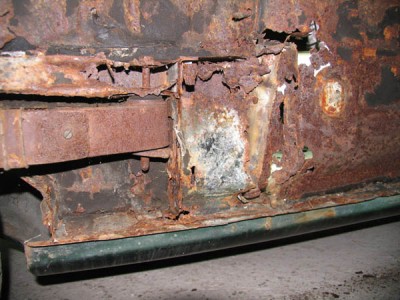

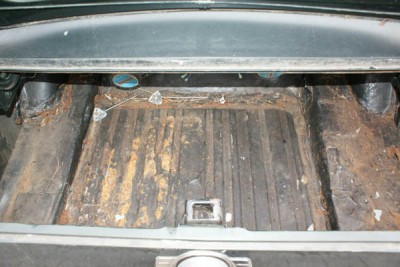

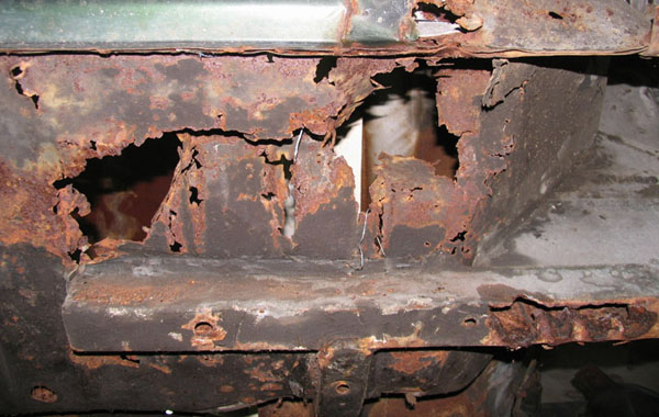

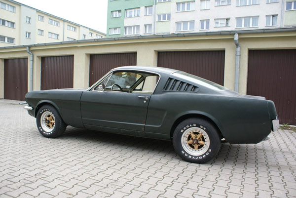

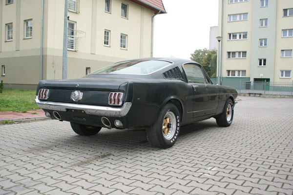

Kilka świeżych fotek...

duzo będziesz miał do roboty ? podłoga bagażnika wygląda na konieczną do wymiany, gość pisał w aukcji ze auto nie było babrane, czy tak fatkycznie jest ? nie widać na nadwoziu wogole otworów na emblematy, ktos je zaspawał czy blachy wymieniane ?

Pavulon_ pisze:duzo będziesz miał do roboty ? podłoga bagażnika wygląda na konieczną do wymiany, gość pisał w aukcji ze auto nie było babrane, czy tak fatkycznie jest ? nie widać na nadwoziu wogole otworów na emblematy, ktos je zaspawał czy blachy wymieniane ?
No roboty będzie trochę... Podłoga bagażnika do wymiany, zbiornik, podłużnice też nie wyglądają za dobrze. Sama podłoga też do wymiany. Nie wiem jak z podszybiem (COWL). Mam kamerke inspekcyjną i trzeba będzie to sprawdzić, bo innego sposobu nie znam :/ Otworów na emblematy nie ma. Bankowo ktoś wymieniał blachy. Auto raczej nie było babrane. Ktoś kilkanaście lat temu wymienił blachy i go pomalował. Na razie tyle udało mi się ustalić ;)

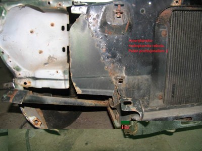

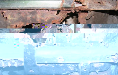

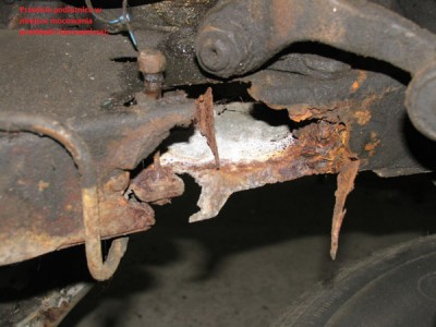

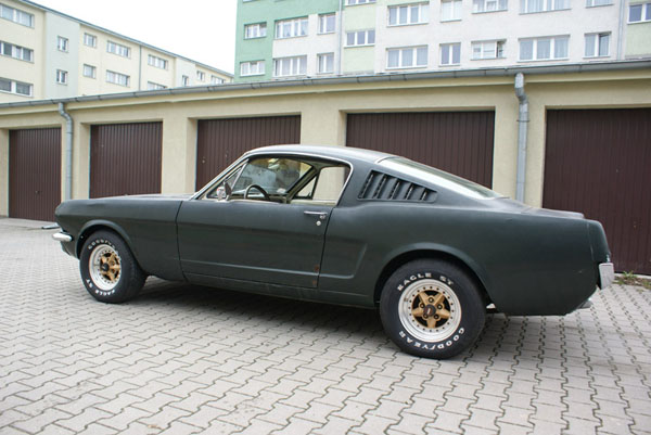

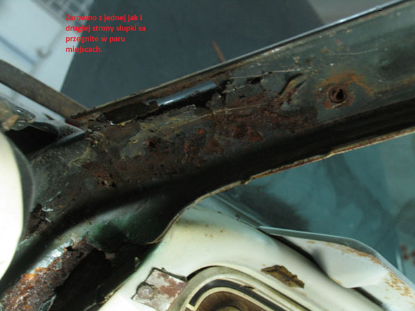

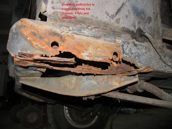

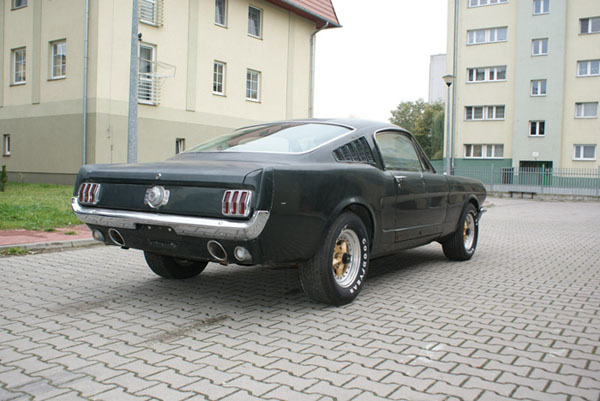

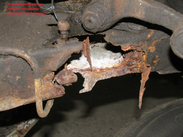

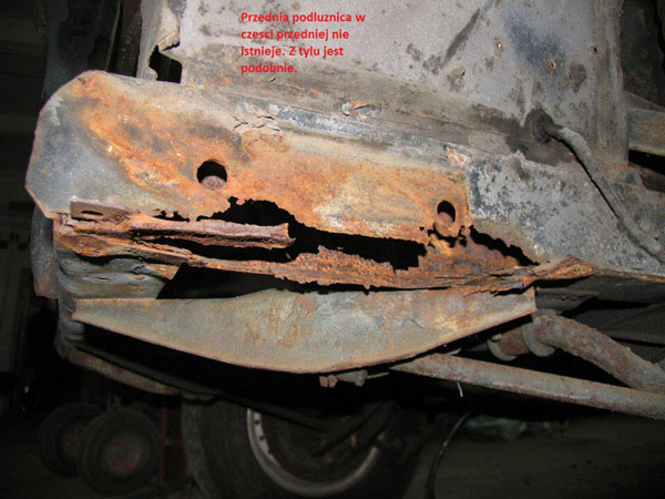

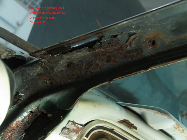

Kilka nowych fotek...

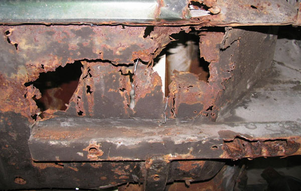

stang67 pisze:Kurcze ale podrdzewiały :/ Ale za to od góry fajnie wygląda :P Powodzenia z tym podwoziem... :) ps.Nie chcesz się przypadkiem pozbyć felg?? :D
No trochę wyrudział. Powiem szczerze, że nie spodziewałem się, że jest aż tak źle z tą podłogą.
Dopiero po rozebraniu auta okazało się w jakim naprawdę jest stanie.
Opcja jest taka, że kupuję kompletną płytę podłogową. Mieliśmy do wyboru zrobić ramę albo od razu kupić całą płytę.
Problem w tym, że zrobienie takiej ramy nie jest łatwe i jest czasochłonne. Kompletna płyta nie jest to może najtańsza opcja, ale tak jak pisałem. Czas to pieniądz. ;)
Próbowałem gdzieś w kraju namierzyć taką ramę i odpłatnie pożyczyć. Ale z marnym skutkiem...
A co do felg :P
Za żadną kasę nie oddam :D
“Tam, gdzie nie ma walki, nie ma siły.”

Tak chyba lepiej wymienić całość mimo że drożej... ;) A co do tych felg może ktoś wie co to za model? bo strasznie mi się podobają :D

GOLD FUCKING OSOM WEELS :super: :super: :super:
Dokładnie to jest właśnie ten model :super:
