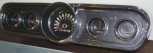

Samodzielnie zabrałem się za odnawianie między innymi drobiazgów z wnętrza.
Zegary już gotowe i czekają na montaż.

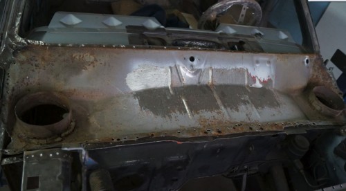

Dobry stan blacharki prawie uśpił moją czujność. Okazuje się, że ten dobry stan nie dotyczy dolnej części podszybia. Cowl panel wygląd jak w większości mustangów pierwszej generacji :( A dokładnie tak jak poniżej. Już wszystko rozmontowane – góra jest w dobrym stanie i zostaje – dół idzie nowy.
Cowl panel do wymiany

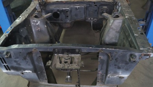

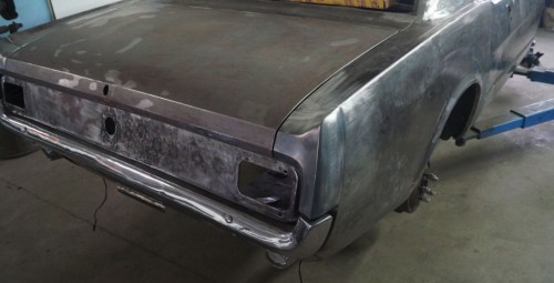

Blacharsko zbliżamy się do końca – tył już dopasowany. Silnik i skrzynia wyjęta. Zabieramy się z wyczyszczenie komory silnika – pasowanie blach z przodu i do lakiernika.
Tył spasowany
Pusta komora silnika

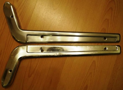

Ja tymczasem zabrałem się za kolejne części, które nie wymagają fachowej wiedzy i doświadczenia. Polerowanie listew oraz naprawa instalacji elektrycznej.
Wypolerowane boczne listwy foteli przednich (a w zasadzie kanapy - bench seat).
Listwy boczne, siedzenia przód - przed i po.

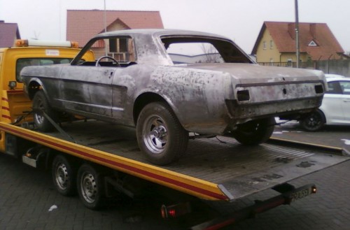

Przeszliśmy do kolejnego etapu, Mustang pojechał we wtorek do lakiernika :hurra: Miał tam być już od Nowego Roku - a zlot w Smardzewicach coraz bliżej...
W drodze do lakiernika

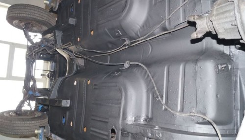

Podwozie zostało dokładnie wyczyszczone i zabezpieczone antykorozyjnie.
Zabezpieczone podwozie
