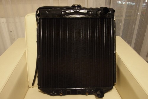

Ponieważ moja chłodnica była oryginalna postanowiłem ją odnowić. Stan był średni. Dwie ścieżki były już kiedyś przez kogoś zaślepione (pewnie były dziurawe). Kolejne dwie miały dziury i uciekała z nich woda. Oddałem ją zatem do firmy zajmującej się budową chłodnic. Panowie wycięli stary rdzeń chłodnicy i wstawili nowy. Nowy rdzeń ma taki jakby "stary wzór", przez co łudząco przypomina oryginał. Obudowa pozostała w całości oryginalna. Przy okazji chłodnica została oczyszczona ze starej farby i ponownie pomalowana. Regeneracja chłodnicy wyszła super, malowanie trochę średnio (najwyżej poprawię później sam), ale moim zdaniem warto było. No i takim oto sposobem mam praktycznie nową chłodnicę ze znaczkiem FoMoCo :)
Poglądowe zdjęcie poniżej.

Post autor: Pavulon_ » 2014-06-20, 10:18
emgie pisze: No i takim oto sposobem mam praktycznie nową chłodnicę ze znaczkiem FoMoCo :)
Szacunek!

Super ! Napisz mi na pw koszt i namiar na tych specjalistów bo efekt jest !
