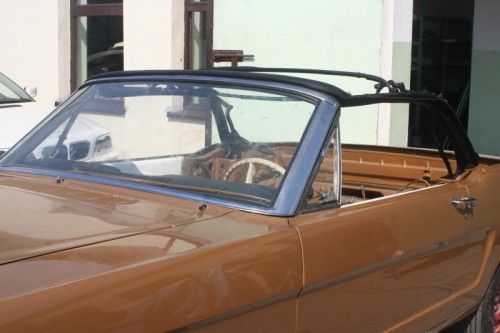

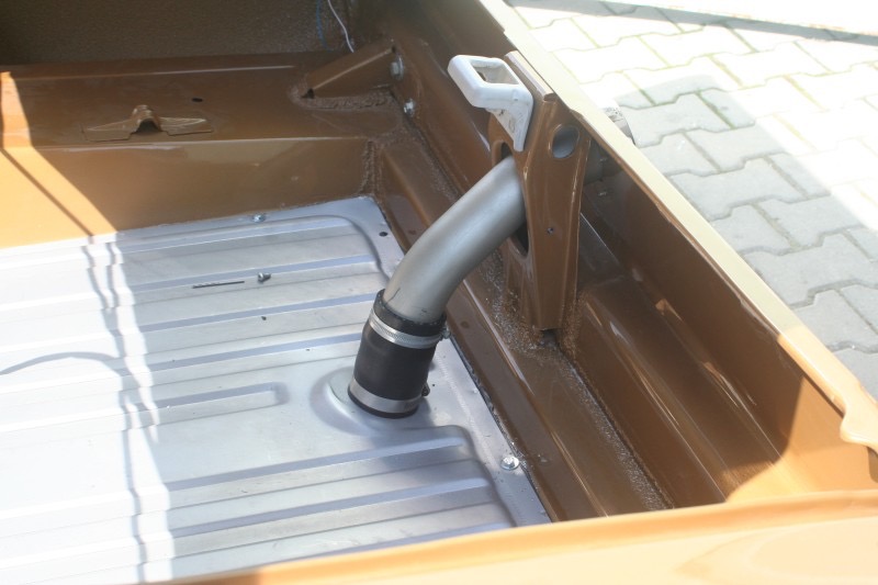

Post autor: Pavulon_ » 2011-06-03, 17:32

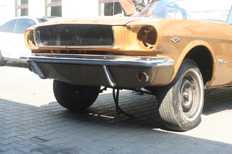

prace trwają....
+ bak paliwa, wlew, korek zamontowane [nowe]
+ stelaż dachu, siłowniki, pompa zamontowane [oryginał]
+ emblematy częściowo na aucie [nowe]
+ tylna część grilla oczyszczona, pomalowana na czarno, zamontowana [oryginał]
+ przednia szyba osadzona, uszczelki i chromy również [szyby wszystkie oryginalne]
+ silnik się składa
+ radio zamontowane, niestety nie będzie działać, bebechy nie nadają się do niczego. Będzie jako atrapka bo z tym radiem wyjechał z fabryki.
+ deska rozdzielcza i nagrzewnica zamontowana, drzwi schowka również

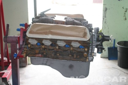

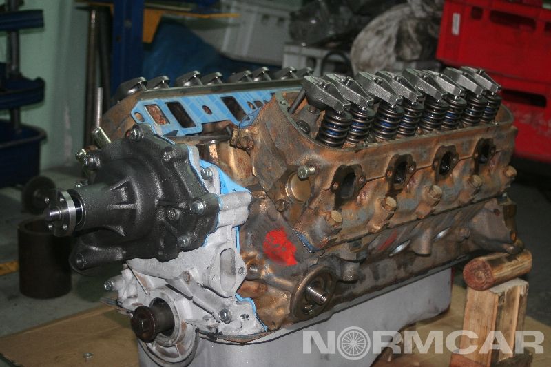

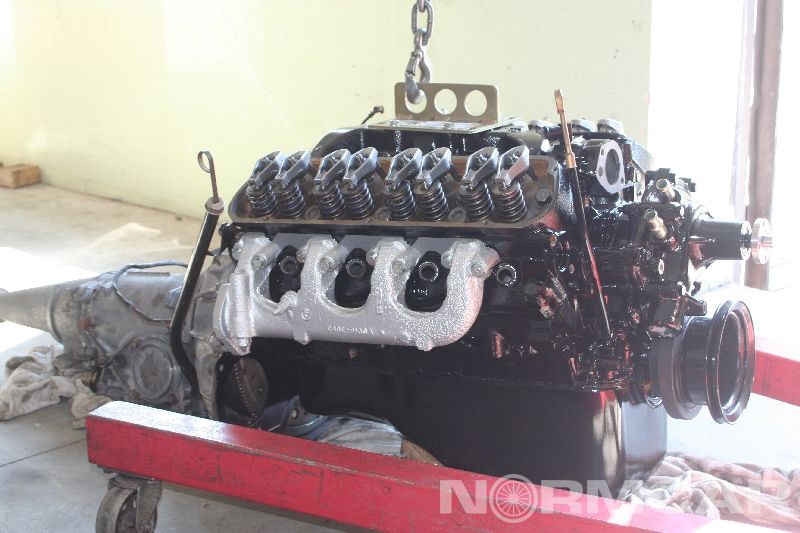

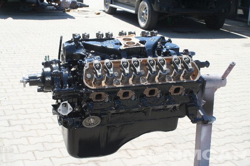

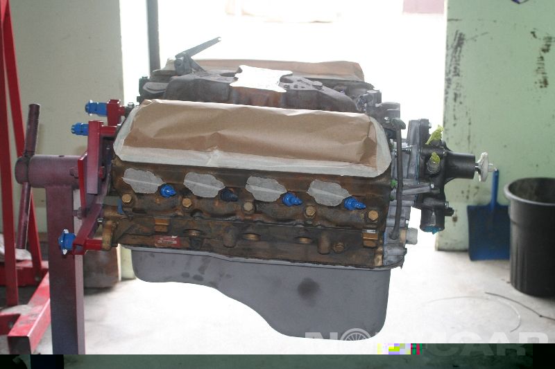

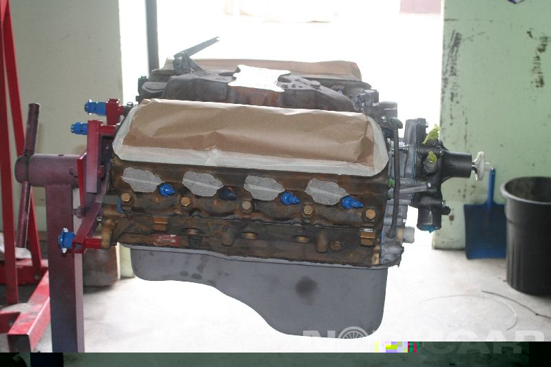

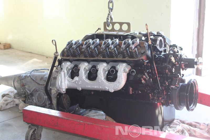

Post autor: Pavulon_ » 2011-06-11, 19:13
skrzynia gotowa, silnik poskładany, przygotowany do malowania, około wtorku ląduje w aucie :ok:

Re: [Pavulon_] - 65 Convertible
Post autor: conver67 » 2011-06-11, 22:31
No ladnie Pablo,jedziesz po bandzie jak Tomasz Gollob:)
Widze,ze malujesz po calosci??nie lepiej,jakbys malowal partiami??wtedy wyglada cacy silniczek z dopieszczonymi detalami jak glowki srob nie malowane,czy brass capsy itd,itd.ale jak najbardziej Twoja decyzja,ja zrobilem po swojemy ,Ty tez zrobisz jak uwazasz za sluszne.Po prostu to taka mala moja sugestia :) pozdro
