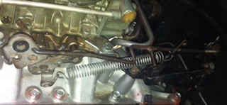

6t07t pisze:Tutaj jest ładnie pokazana zabudowa i elementy dla gaźnika 2V z wczesnym układem sterowania.
Jest amortyzatorek ;) oraz sprężyna z uchwytem mocującym.
http://hurtle.com/cars/mustang/fixes/carb/PB160020.jpg" onclick="window.open(this.href);return false;
Zwróć uwagę na dźwigniowy układ sterowania do kick-down-em skrzyni.
Później była stosowana linka bezpośrednio od pedału gazu.
Dźwigniowy układ sterowania do kick-down-em skrzyni mam :ok: ktoś kto zmienił gaźnik na szczęście go zostawił :hurra:
Co widać częściowo na zdjęciu aktualnego gaźnika. Dzięki temu jest bardzo prosto ustawić, przy jak mocno wciśniętym gazie skrzynia ma redukować (proste jak konstrukcja cepa :super: )

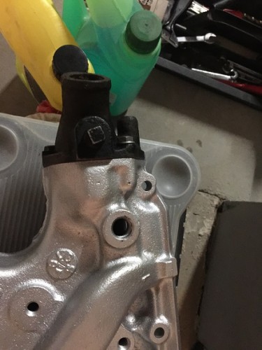

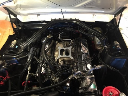

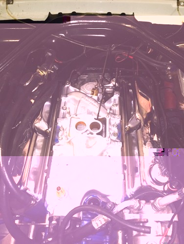

Wczoraj wzięliśmy się za zmianę kolektora z gaźnikiem. Podczas wymiany napotkaliśmy na niespodziewane przeszkody:
- króciec wodny doprowadzający wodę do nagrzewnicy w poprzednim kolektorze ma gwint o dużo większej średnicy;
- czujnik temperatury także ma większą średnicę niż ten w oryginalnym kolektorze, który ma być założony;

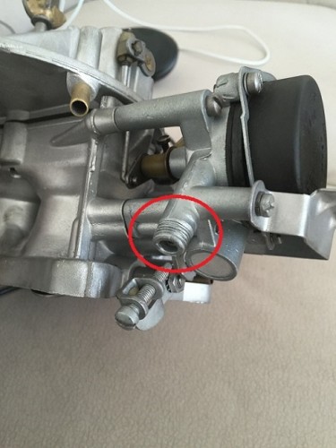

- nowy (stary) gaźnik ma ssanie automatyczne i nie wiemy jak ma być podłączone.
po zdjęciu gaźnika
po zdjęciu kolektora
mniejszy otwór w nowym kolektorze doprowadzenia wody do nagrzewnicy

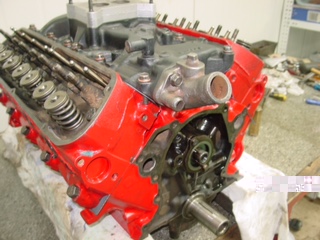

na kolektorze widać jaki kiedyś był króciec i taki mi jest potrzebny
co to jest motyla noga?
POMOCY :help:

jeśli 3/8" to potrzebujesz taki krócieć
http://www.cjponyparts.com/scott-drake- ... /p/HW1635/" onclick="window.open(this.href);return false;

Przemek64 pisze:Wczoraj wzięliśmy się za zmianę kolektora z gaźnikiem. Podczas wymiany napotkaliśmy na niespodziewane przeszkody:
POMOCY :help:
Ssanie fabryczne bylo polaczone od kolektora wydechowego do gaznika rurka metalowa oryginalne kolektory mialy zazwyczaj mocno skorodowane otwory (taki zestaw kosztuje okolo 35$) ,mozna wygodniej zalozyc ssanie elektryczne koszt do 2bbl jakies 30$ i podlaczasz tylko plusa

Ssanie fabryczne bylo polaczone od kolektora wydechowego do gaznika rurka metalowa oryginalne kolektory mialy zazwyczaj mocno skorodowane otwory (taki zestaw kosztuje okolo 35$), mozna wygodniej zalozyc ssanie elektryczne koszt do 2bbl jakies 30$ i podlaczasz tylko plusa
to co jest u mnie i co mogę zrobić na wczoraj z tym zestawem co mam?
Gdyby tak było to spaliny wychodziłyby koło gaźnika i miałbym niezły bigos w kabinie bo samo wyprowadzenie odmy nie do gaźnika tylko do starej odmy idącej w powietrze to powoduje a spaliny od samego początku są gorące dlatego zastanawiam się czy w ogóle to ma być gdzieś podłączone

na szybko niech ktos ci dorobi rurke i polacz z kolektorem chyba ze ktos z forum bedzie mial luzne ssanie elektryczne (mniej roboty z montazem)
6t07t
Posty: 1650
Model: 1966-2008
Kolor: Silver Blue, Black
Post autor: 6t07t » 2015-05-04, 13:53
do ssania nie są podłączone spaliny z kolektora wydechowego...
To powietrze, ogrzane od kolektora wydechowego steruje ssaniem.
Powietrze jest zasysane podciśnieniem przez gaźnik.
Tutaj widać układ rurek:
http://www.allfordmustangs.com/forums/a ... wk5512.jpg" onclick="window.open(this.href);return false;
Tak wygląda zestaw:
http://www.cjponyparts.com/choke-tube-s ... /MUK1001O/" onclick="window.open(this.href);return false;

Post autor: Przemek64 » 2015-05-09, 11:40

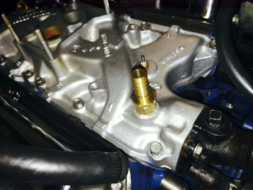

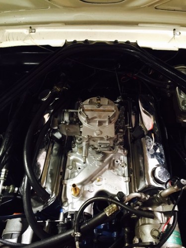

Po zaciągnięciu języka u mądrzejszych i załatwieniu brakujących elementów zacząłem składać kolektor i gaźnik do kupy.
Jako ciekawostkę powiem że króciec wodny którego mi brakowało dobrałem w sklepie hydraulicznym :ok: a system podgrzewania ssania zrobiłem z przewodów hamulcowych :hurra:
Składałem wszystko we wtorek a dzisiaj mam zamiar założyć oryginalne części które szanowni koledzy z forum mieli w swoich zasobach (6t07t) :padam:
króciec hydrauliczny
kolektor na swoim miejscu
gaźnik na miejscu
