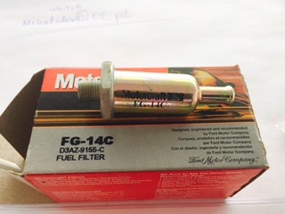

Filtr dotarł tylko teraz będzie strach dokręcać

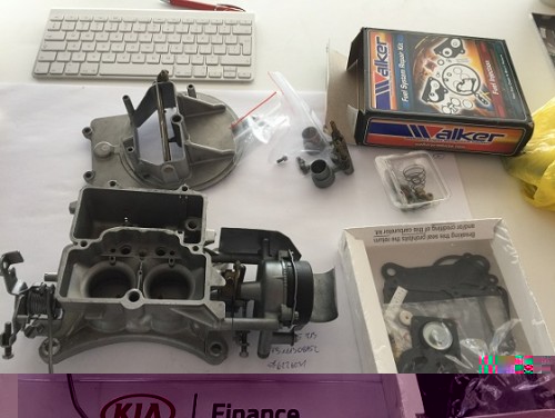

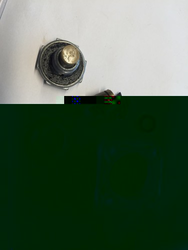

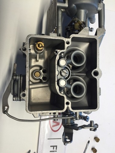

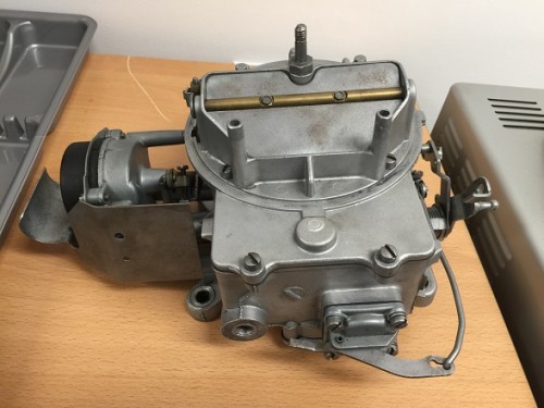

Dzisiaj dotarła reszta części do gaźnika czyli wszystkie uszczelki membrany i zaworki
Składanie to była przyjemność
tylko czy to będzie działać
Dowiem się wieczorem

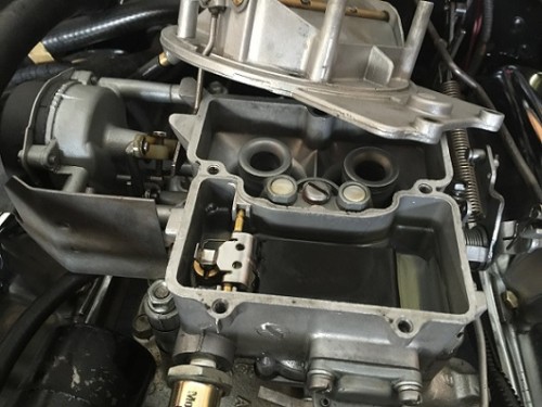

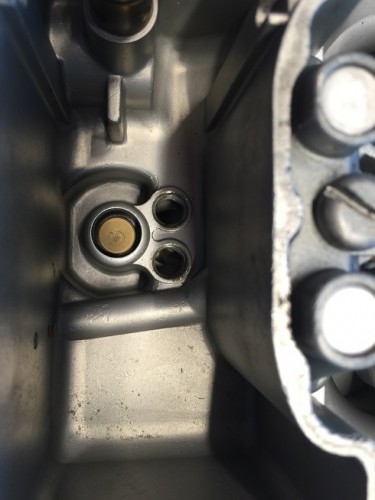

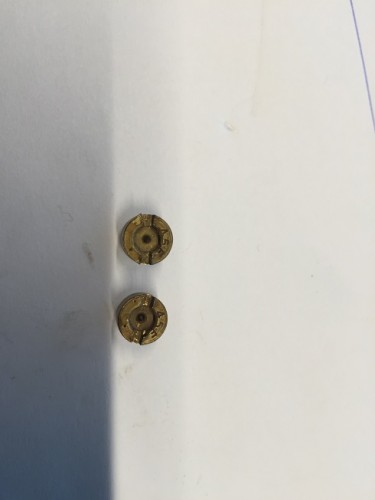

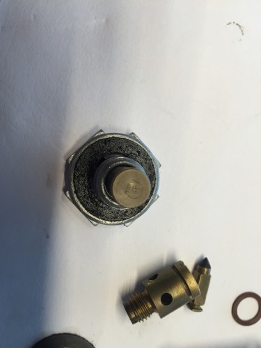

MÓJ MUSTANG ZBYT MAŁO PALI
Po zmianie gaźnika i wymianie w nim wszystkich uszczelek okazało się że auto na trasie przy 70-75 mph pali 11l/100km
wiem że to oznaka zbyt ubogiej mieszanki i może to powodować wypalanie zaworów
Przyśpiesza zacnie a do 50 mph jest idealnie
Przy 65mph i więcej gdy utrzymuje stałą prędkość auto zaczyna delikatnie przerywać ale ją utrzymuje
Moim zdaniem może być to przyczyną trzech elementów tylko którego?
1 zbyt niski poziom paliwa ale jak dokładnie go ustawić miarkę od zestawu mam tylko jaka wartość? wydaje się zbyt niski
2 ekonomizer który był w zestawie naprawczym był od 302 w górę a nie do 260 tylko ten nowy chodzi bardziej miękko od tego starego gdybym wiedział na jakiej zasadzie działa można by coś wywnioskować
3 zbyt małe dysze do tego silnika tylko że one takie wcześniej tam były to są 45F

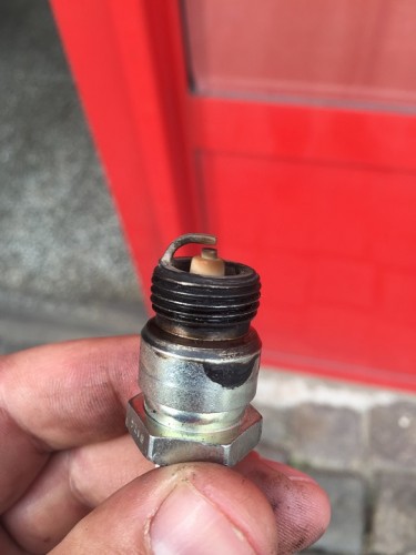

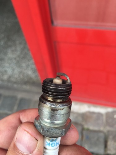

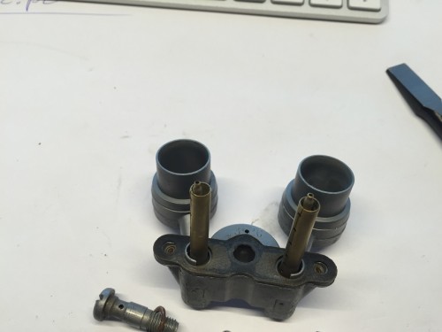

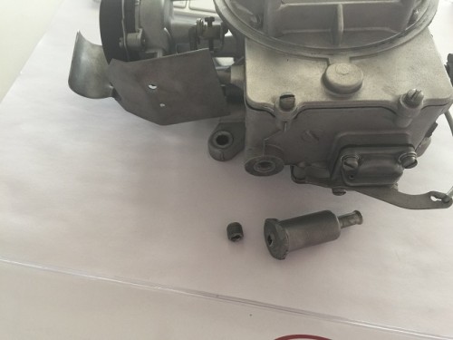

Dalej walczę z gaźnikiem a właściwie z odpowiednią mieszanką.
zwiększyłem mieszankę na składzie wolnych obrotów i podniosłem poziom paliwa pali tyle samo ale świece wyglądają tak bo wcześniej były prawie białe.
Co sądzicie o ich wyglądzie czy nie powinny być bardziej brązowe to jest świeca z pierwszego z obu stron
Następnym krokiem będzie większe dysze w tej chwili mam 45f zastanawiam się nad 50f ale czekam na poradę

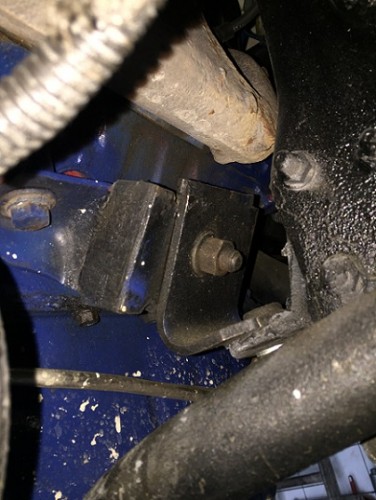

Jak się coś dzieje to zawsze przed zlotem
W środę byłem na weselu wszystko było
a pod salą weselną była spora górka i auto toczyło się w przód a ja
dałem wsteczny.
Usługa zakończona a ja słyszę grzechotanie.
Myślałem że skrzynia
Okazało się że wiatrak pogięty i ociera o przewody chłodzące do skrzyni
Szybka diagnoza, jedna z poduszek skrzyni lub silnika przesunięta lub opuszczona.
Bez podnośnika nic nie mogłem zrobić a wiatrak był zniszczony na krawędziach więc kombinerki i lekko podgiąłem wiatrak co by nie tarł o przewody i dojechałem do domu.
Na miejscu podnośniki poduszki pod silnikiem które były montowane tylko w 64 obie urwane a do zlotu który organizuje 9 dni.
i właśnie dlatego mamy forum
6t07t z marszu określił co zrobić jak nie znajdę takich poduszek a Darek z Mustang-shop o dziwo ma wszystko na miejscu i oryginał i zastępcze rozwiązanie wymyślone przez 6t07t
A mój Krzyś mechanik i cała ekipa wiadomo że robota im nie straszna
