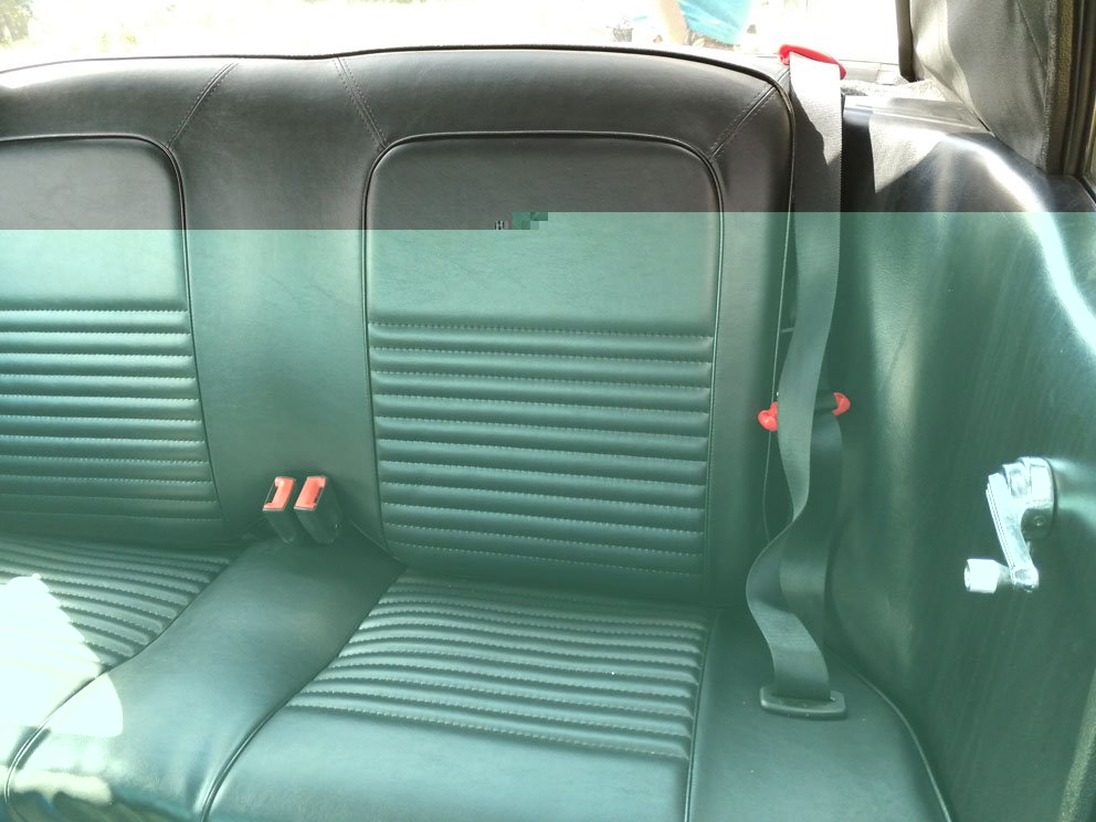

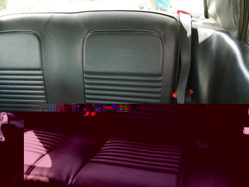

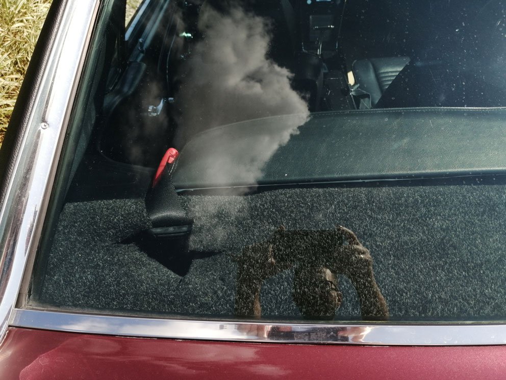

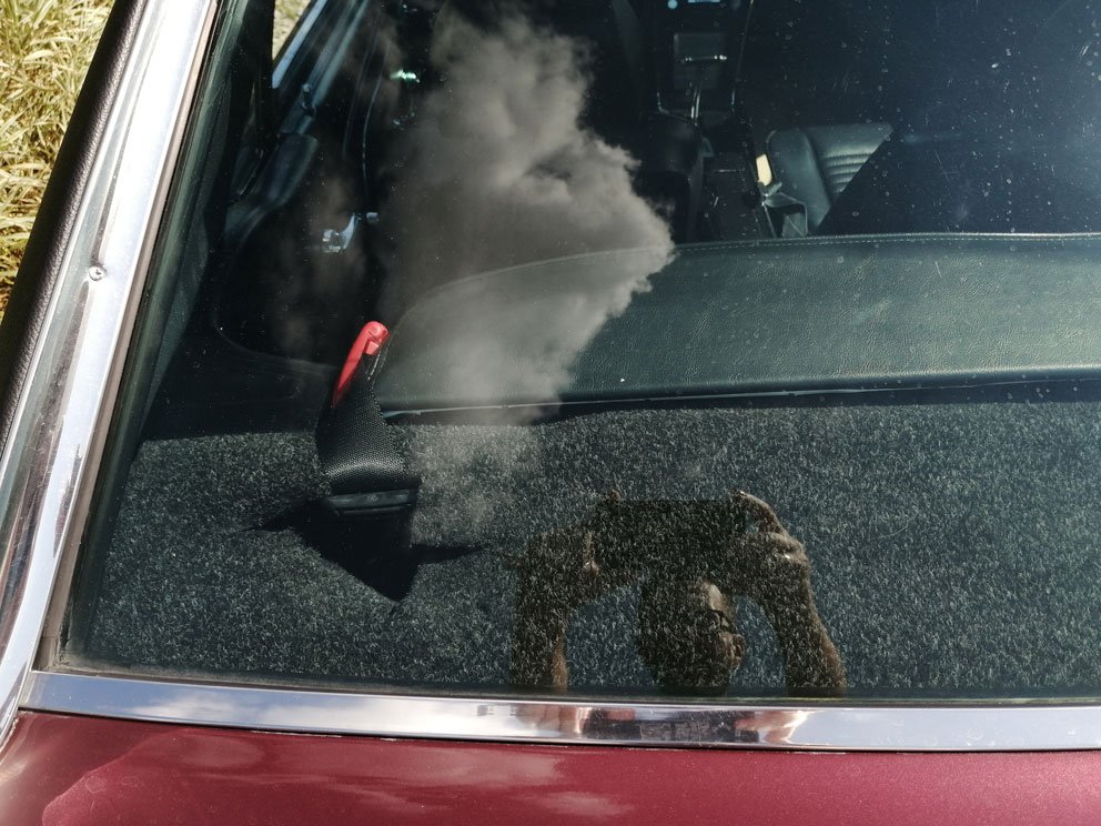

Zaintrygowały mnie te 3-punktowe pasy z tyłu. Mógłbyś wrzucić kilka zdjęć więcej, zwłaszcza okolice tylnej półki. Z góry wielkie dzięki!

hej, zdjęcie półki zrobię wkrótce przy najbliższej okazji zejścia do garażu jak tylko nie zapomnę
co do isofixa kupujesz elementy z dowolnego auta i po sprawie, u mnie wąsy praktycznie nie wystają spod oparcia kanapy, także jeżeli nie ma fotelika to ich praktycznie nie widać
