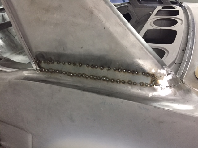

Jeszce trzy lata treningu i będzie git
- radoslawstalowy
- Posty: 261
- Model: Coupe 66
- Kolor: silver blue
Rzekłbym ,że prawie pod lakier

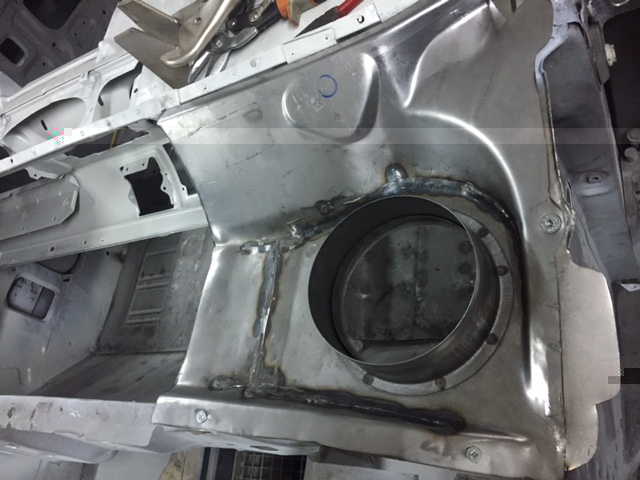

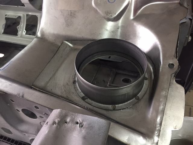

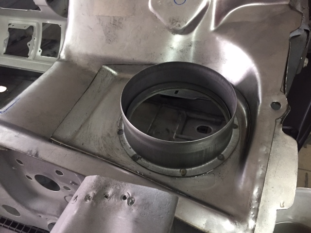

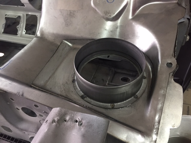

Kolejne niespodzianki
Po wpasowaniu komina (od kierowcy) do "teoretycznie poprawnej pozycji" po nalaniu wody pozostaje dobre "pół litra" które nie ma prawa zlecieć?
Ciekaw jestem,czy to wina reperaturki,czy może tak to wymyślili.
Nie wnikając w przyczyny,komin został "pocięty" i zmieniłem kąt jego dolnej części.
Część od pasażera pasowała "jako tako"
kultura techniczna-to lubię
od spodu komina dokręcony jest zaciąg powietrza, nie będzie on zbyt skoszony i nie będzie przeszkadzał innym elementom ? z ciekawości pytam
- radoslawstalowy
- Posty: 261
- Model: Coupe 66
Myślę,że dam sobie z tym radę
Oczywiście u mnie go nie było, jak by ktoś miał na zbyciu to chętnie przyjmę
Jak by ktoś wrzucił fotkę jak to wygląda zamocowane od dołu byłbym wdzięczny http://www.cjponyparts.com/fresh-air-ve ... 966/p/AV1/" onclick="window.open(this.href);return false;
