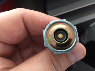

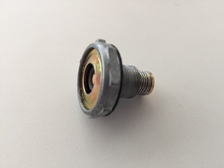

Podczas regeneracji gaźnika nie wymieniłem zaworu zwanego "ekonomizer" lub "Power Valves" bo ten który miałem był sprawny.
Podczas oglądania tych zaworów widziałem że ten mój stary miał bardziej twardą sprężynę od nowego i nie zastanawiając się nad tym dałem stary z twardą sprężyną.
Wiem tylko tyle że zawór ten podaje dodatkową dawkę paliwa w momencie spadku podciśnienia w gaźniku czyli w momencie wciśnięcia gazu do końca gdy silnik jest mocno obciążony.
Jak myślicie czy zmiana zaworu na bardziej miękki coś da (nie żebym chciał upalać ale :hyhy: ) i czy w dobrą stronę idę bardziej miękkiego czy twardego
na zaworze bardziej miękkim da się odczytać cyfry 0,4,5,7
ten twardy mam w aucie
Może jakieś porady lub sugestie :padam:

Post autor: 6t07t » 2015-08-05, 13:17
Sprężyna wymusza otwieranie tego zaworu i podawanie dodatkowego paliwa.
Miększa sprężyna = mniejsze podciśnienie wymagane do utrzymywania zamkniętego zaworu.
Twardsza sprężyna = niewielki spadek ciśnienia prowadzi otwierania zaworu = szybsza reakcja na prawą nogę ;)

Heh, pojęcie "ostrzejszy wałek"... :oczami:
Przy niższym podciśnieniu powinna być słabsza sprężyna.
Jest to też związane z rozmiarami dysz.
Większe dysze = mocniejsza sprężyna zaworu.
