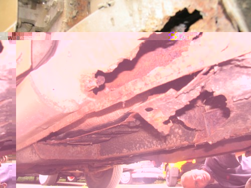

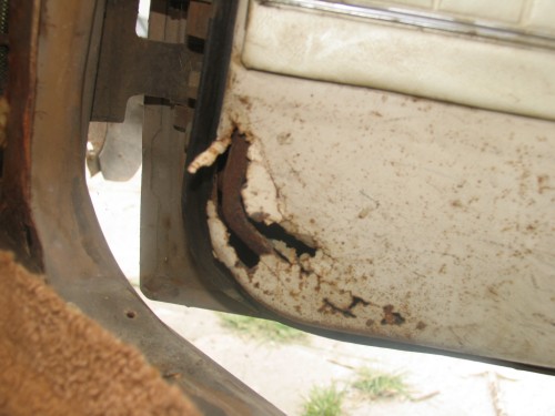

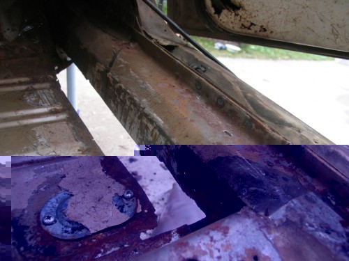

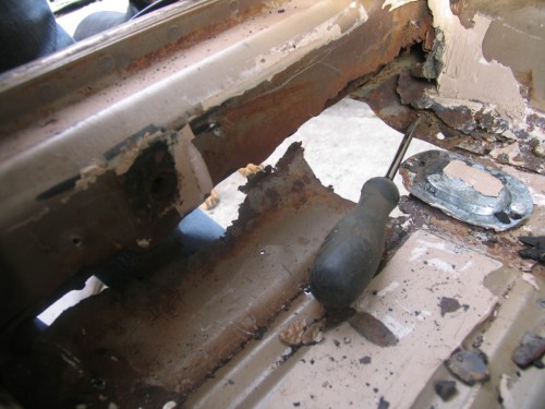

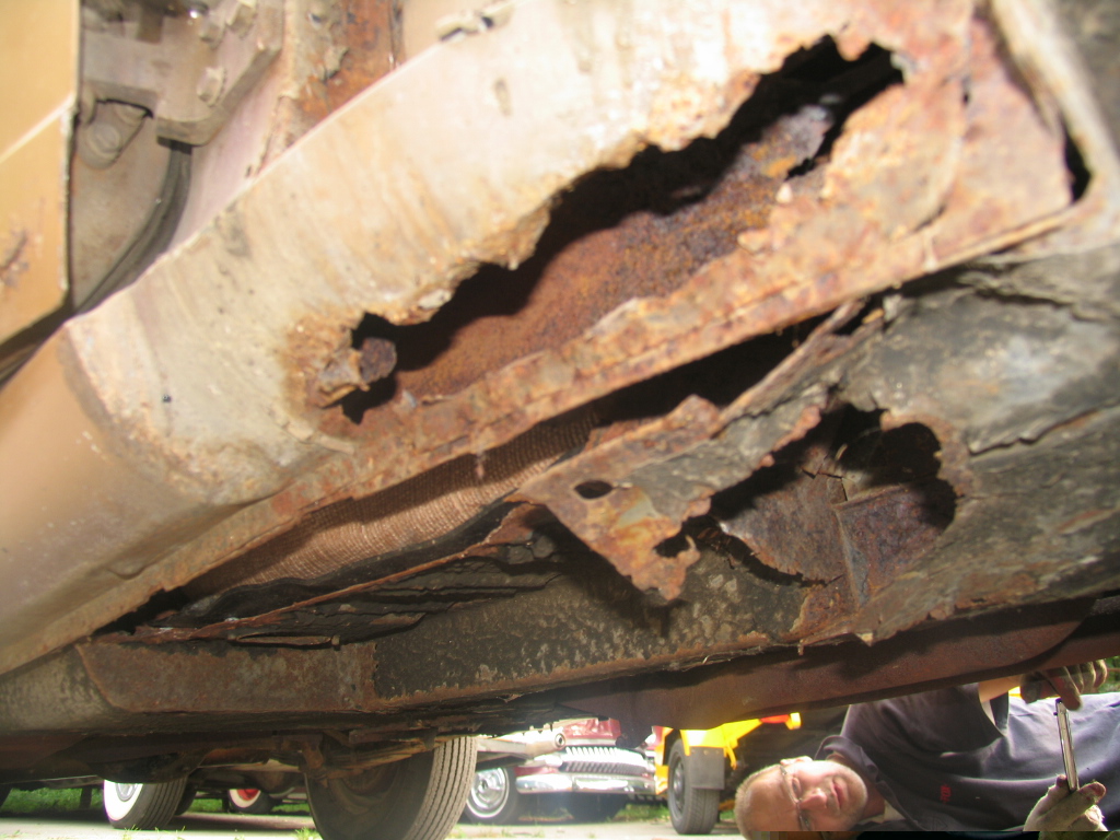

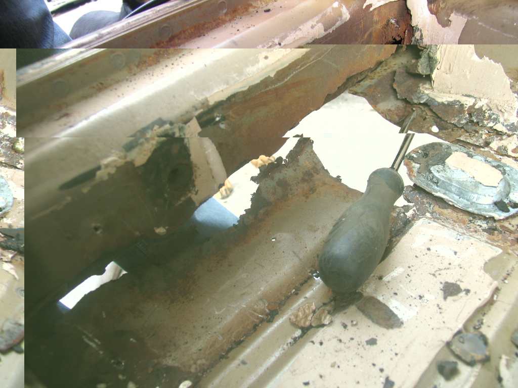

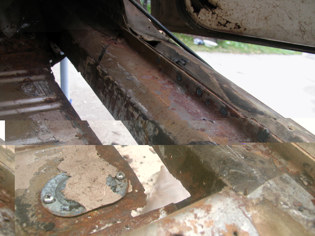

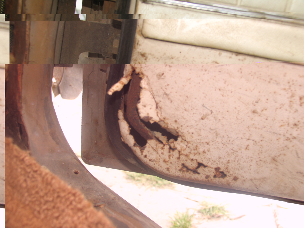

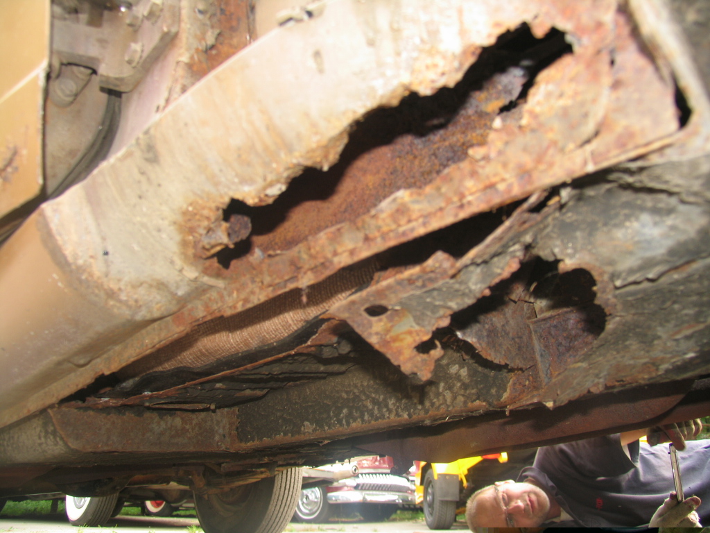

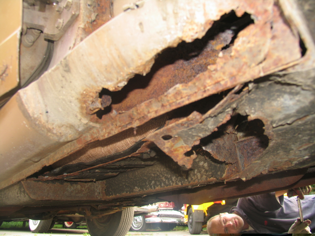

Autko przeszło oględziny i powstała pierwsza lista niezbędnych cześci do wykonania remontu blacharskiego. Trochę się tego nazbierało .... więc robimy zamówienie, czekamy aż przypłyną i roboty ruszają.
Lista potrzebnych czesci (ceny w USD):
+ Przednie blotniki pr i lewy - 245 pr
+ Tylne blotniki pr i lewy - 120pr
+ Podloga bagaznika kit - 67
+ Podloga - 117
+ Podluznice tyl - 60
+ Zestaw naprawczy zawiasow - 15
+ Zawias - 25
+ Nadkola tyl - 90
+ Torque boxy - 90
+ Mocowania blotnikowm przednich - 13
+ Oslony blotnikow przednich przod i tyl - 60
+ Gumy do tych oslon - 13
+ Progi zewnetrzne i wewnetrzne - 240 (sq2/szt)
+ Blachy wkolo akumulatora - 38
+ Blacha za mocowaniem amortyzatora lewa - 30
+ Sruby mocujace blotniki przednie (zlote) - 14
+ Sruby itp - 28
+ Odbojniki i inne elementy gumowe - 16
+ Uszczelki gumwe calego nadwozia - 350
+ Gumy podlogi - 16
+ Subframe connectors - 110
+ Parking lights - 55
+ Zamek drzwi - 55
razem około 1900 USD

Cud, ze to sie kupy trzymalo....
patrzac na liste wyszlo mi, ze jedynymi zdrowymi blachami byly: drzwi, maska i bagaznik :hyhy:
Dawaj foty na biezaco choc pewnie nastepna aktualizacja bedzie jak dostaniesz czesci, czyli nie predko....

Post autor: 6t07t » 2009-09-29, 07:33
Sprawdź dokładnie progi. Warto wstawić uzupełnienia i zostawić większość oryginalnego progu. Są cynkowane (przynajmniej u mnie tak jest :oczami: ) a repro to kiepska jakość i zwykła blacha pomalowana podkładem lub goła. Same przody progów (te schowane pod błotnikiem) można kupić bo reszta wyglada zdrowo.
Podobnie z przednimi błotnikami, lepiej zostawić oryginały i wstawić reperaturki dołów.
Przy kupowaniu blach zwracaj uwagę na wykonanie. Taiwany są z cienkiej blachy a np. podłoga z AmericanDesigners ma krawedź boczną wygiętą w odwrotą stronę i trzeba to przerobić.
Twoja podłoga na przetłoczeniach wygląda dobrze i może wystarczy dorobić wstawki płaskich części??
Ciekawe jak wyglada "cowl" ??
No i najważniejsze:
ZNAJDŹ DOBREGO BLACHARZA, KTÓRY NIE ZEPSUJE AUTA A NIE JAKIEGOŚ "ŁATAJDZIURY" WYUCZONEGO NA 126p I KLEPANIU ROZBITKÓW Z NIEMIEC !!
Twój conv. widać, że nie był wcześniej ruszany i naprawiany a to już połowa sukcesu ;)

no niestety tak to jest jak się decyduje na project car kupowany w ciemno. Niemniej jednak jeśli miałbym kupić auto do remontu ale z 'w miarę' zdrową blacharką zapłaciłbym 7-9k USD a mnie to auto nawet wliczając koszt tych części powyżej kosztowało mniej niż dolny przedział który podałem :)
6t07t,
mam taki zamiar żeby jednak większość oryginalnych blach zostawić gdzie się da. To na razie wstępne oględziny. Ale dzięki za cenne uwagi, od wielu osób mam sygnały że części repro są średniej jakości i często lepiej wypiaskować i pospawać oryginał.
Kolejny update raczej nieprędko fakt, ale jak dobrze pójdzie będzie również update video :)
