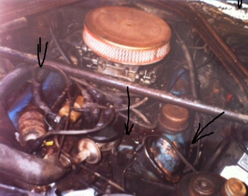

6t07t pisze:Niebieski też jest niewłaściwy dla tego modelu.
Czarny ma być !!
Wracając do wątku koloru silnika na starych fotkach z przed renowacji widać że w moim aucie był silnik koloru niebieskiego.
Patrząc na jego stan na tych fotkach raczej nie było w nim nic robione.

Re: [Przemek64] CONVERTIBLE 1964 1/2 260 NOWY W RODZINIE
Post autor: yoozeq » 2013-09-25, 20:50
hmm... to sprawdź numerki na bloku czy nie jest z innego roku... 6t07t wie co pisze :)
Post autor: Przemek64 » 2013-09-26, 09:37
na tym zdjęciu widać
widać kawałek bloku i pod warstwą smaru jest niebieski może go ktoś wcześniej malował choć to mało prawdopodobne

Posty: 2148
Post autor: stang232 » 2013-09-26, 11:43
Sprawdź numery na bloku, bo może się okazać, że w 75roku ktoś wymienił silnik itp
Post autor: yoozeq » 2013-09-26, 12:54
stang232 pisze:Sprawdź numery na bloku, bo może się okazać, że w 75roku ktoś wymienił silnik itp
Dokładnie tak jak np. w moim sportsroofie był wstawiony 289... z '65 a nie 302 z 69 jaki prawidłowo powinien być. Numerki na bloku Ci prawdę powiedzą jaki kolor powinien być ;)
