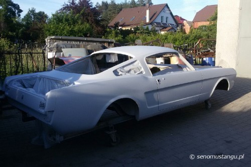

Jest kilka różnic. Sama obudowa już jest nieco inna. Różnica jest nawet w długości skrzyni. Wewnątrz też jest kilka szczegółów. Na pierwszy rzut oka już sam filtr jest inny. Generalnie C5 to następca C4. Docelowo będę próbował podmienić na oryginał, ale to już za jakiś czas. Jest kilka priorytetowych rzeczy do ogarnięcia
A w międzyczasie.... prace blacharskie udało się doprowadzić do końca. Nie było łatwo, ale warsztat w końcu stanął na wysokości zadania i skończył blacharkę pod koniec kwietnia. W chwili obecnej auto jest już po nałożeniu mas uszczelniających oraz szpachli natryskowej. Jeszcze kilka tygodni i można będzie zacząć składanie

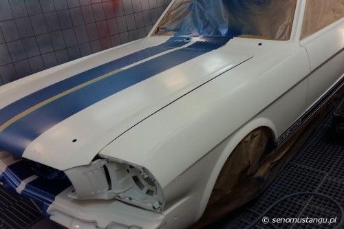

No to lakier w zasadzie ukończony

Se ne da
a na serio... auto jest lakierowane z różnych przyczyn bardzo daleko ode mnie. Mam tylko kilka zdjęć, z czego to jedno jest najlepsze.
Za jakiś tydzień powinienem już stać przy aucie więc będzie okazja na kilka lepszych fotek.
