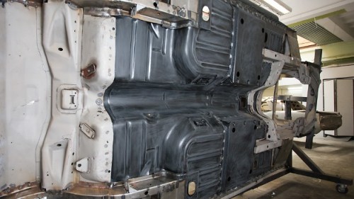

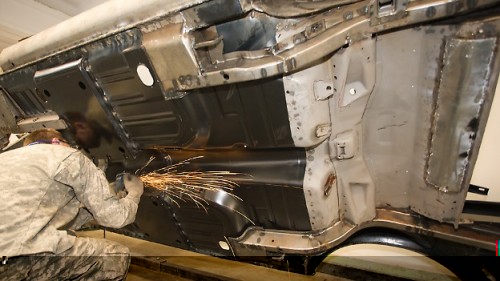

Witam. Dużo się ostatnio dzieje. Konik zszedł z ramy i trafił na obrotówkę. Solidnie obspawany przez Mustang Resto dostał epoksyd. Z tąd już niedaleka droga do postawienia go na koła. Panowie pracują w pocie czoła a ja staram się im nie przeszkadzać chociaż trudno wytrzymać aby nie zadzwonić i nie zapytać "a jak tam?"
Odwalone kawał dobrej roboty. Ci co śledzą wątek od początku mają obraz zmian jakie przeszło auto od momentu dostarczenia go do Bielska-Białej do chwili obecnej. Dzięki wielkie wszystkim zaangażowanym w projekt i wszystkim kibicom za wsparcie. Wkrótce ciąg dalszy i następne fotki. Pozdrawiam
Ostateczne spawanie całości nadwozia
Chłopaki z Mustang Resto naprawiają przednie podłużnice
Blacharka gotowa

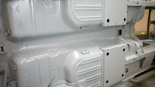

podwozie zagruntowane
przed epoksydem
Ostanie poprawki
