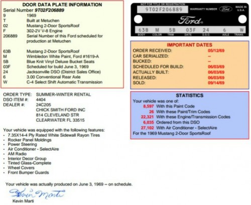

Marti report

Jak zdobyć taki raport o swoim Mustangu?
Samuraj7
660 904 122
CzarnyGT
Posty: 47
Rejestracja: 2016-08-21, 09:51
Model: 1970 Torino GT
Kolor: Dark Ivy Green Metallic
Re: [bolsiak] 1969 Sportsroof 302
Post autor: CzarnyGT » 2016-08-23, 11:50
Samuraj7 pisze:Jak zdobyć taki raport o swoim Mustangu?
Kupujesz raport tutaj http://www.martiauto.com/reports2.cfm

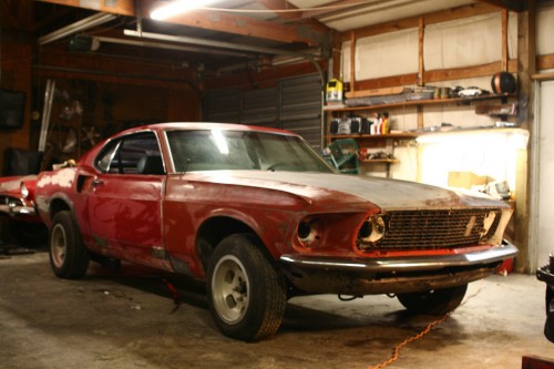

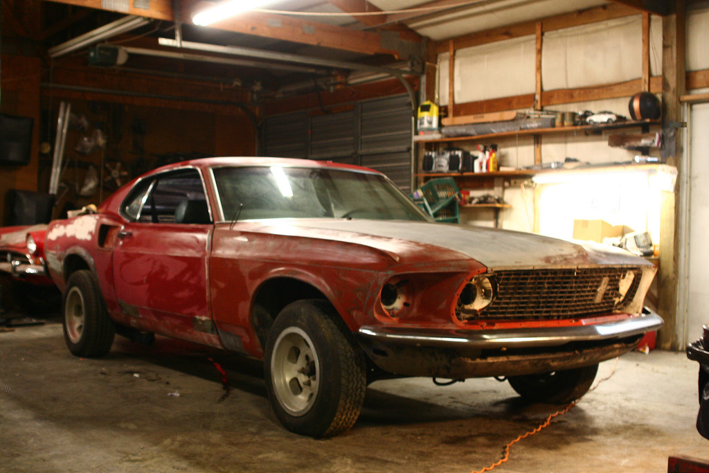

No i znalazłem w internetach "niepublikowane" wcześniej zdjęcia, zupełnie przypadkiem. Faktycznie był kiedyś po drodze czerwony :zdziwko: wygląda na strasznie zmęczony egzemplarz :wstyd:
