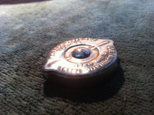

nowy koreczek stary był już mocno zmęczony życiem
