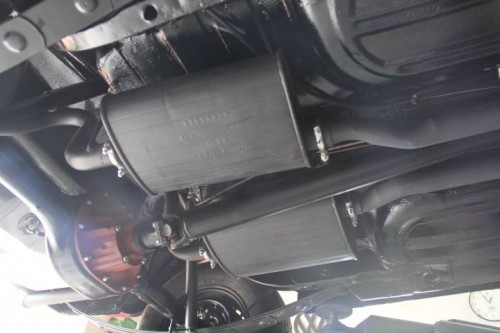

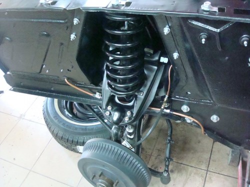

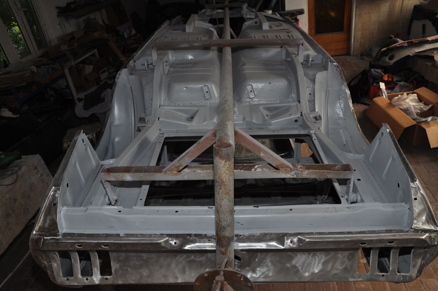

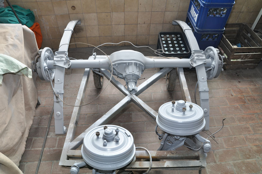

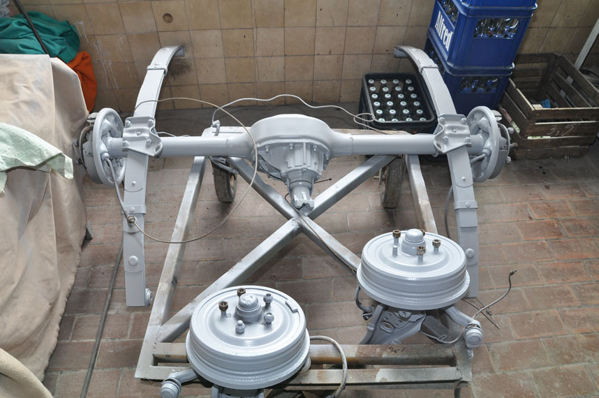

cóż, jednak do zrobienia jest sporo co widać na kolejnych zdjęciach, podwozie rozebrane, malowane, wiele elementów eksploatacyjnych do wymiany na nowe, które są stopniowo sprowadzane
suma sumarum nie wyrobimy na ślub mojej siostry, zobaczymy kto wygra inny wyścig, mustang czy ja ;)

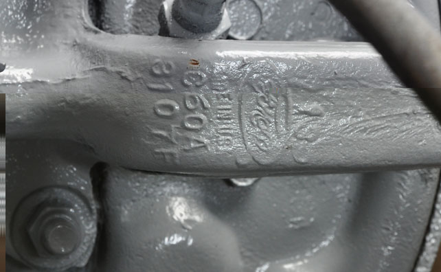

wszystko wstępnie pomalowane, finalnie będzie w czarnym połysku - to chyba prawidłowy kolor?

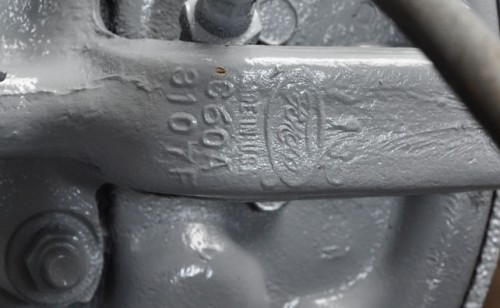

mam sentyment do tego napisu Fomoco :)

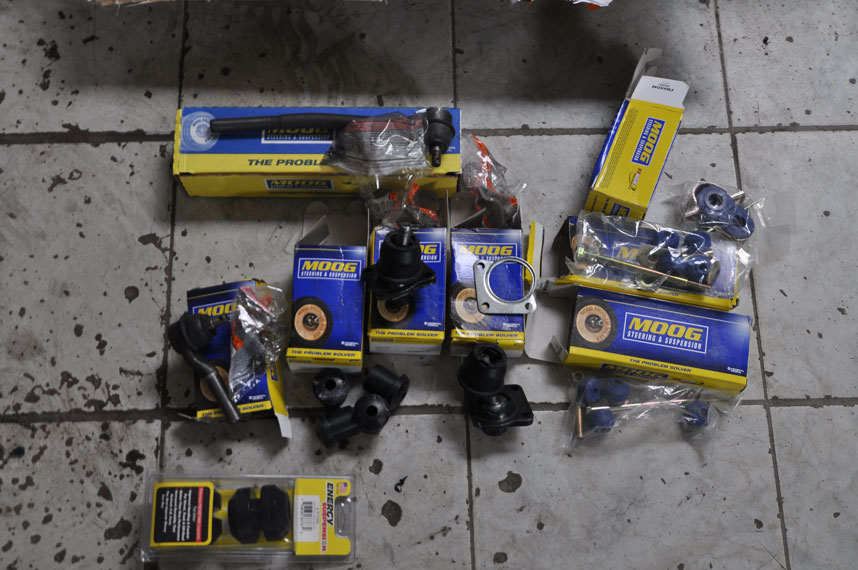

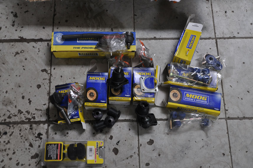

parę nowych elementów zawieszenia o których zapomniałem w poprzednich paczkach ;)

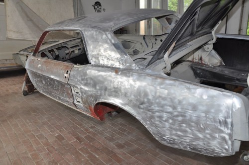

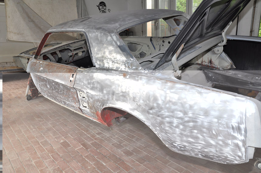

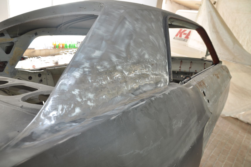

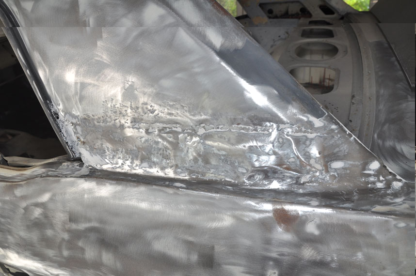

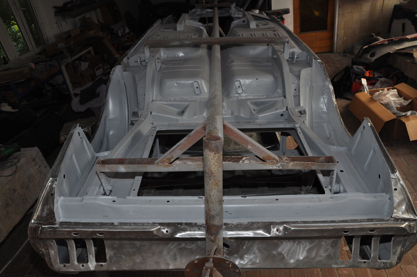

wszystko ponownie zdarte, odsłonięte naprawy przez poprzedniego "fachowca", linie wyprowadzone do linijki, a dolny tylny fragment tylnego błotnika zyskał prawidłowy kształt
tak to zostawił poprzedni blacharz...
z drugiej strony również wszystko odsłonięte i do poprawy

hej, właśnie most to jedna z nielicznych rzeczy, która nie będzie w obecnej fazie rozbierana, może później (to akurat zrobić chyba najprościej nawet gdy już auto będzie poskładane), o ile ubłagam mojego mechanika. W tym momencie jeszcze silnik kończą składać, a została jeszcze skrzynia, gaźnik, alternator :)
jak wyglądał Wasz remont mostu?
jakimi kolorami malowaliście elementy podwozia, bębny? czarny połysk?

Czarny poł-mat.
Normalnie to wszystko się rozbiera na czynniki pierwsze, każdy detal jest osobno malowany lub cynkowany. Weryfikacja i ewentualna naprawa lub wymiana elementów.
CzyTyTez
Posty: 456
Kolor: vintage burgundy
Re: [CzyTyTez] W końcu!! Mustang 1967 V8 Sports Sprint!
Post autor: CzyTyTez » 2016-08-03, 14:26
też myślałem że zostanie to rozebrane na elementy pierwsze przed malowaniem, ale zobaczyłem to już po fakcie... dobrze że z blacharką się starają, to najważniejsze, a z podwoziem może nie wyjdzie tak źle... najważniejsze że do przodu, w końcu trzeci warsztat na drodze qunia, który faktycznie się za niego bierze...
sugerowali mi czarny połysk na elementy zawieszenia ze względu na lepszą "odporność" na brud i inne... może pójdę na kompromis i znajdą jakiś czarny pół-połysk? u gobo chyba jest czarny połysk?
podwozie ma być w czarnej gumie... chyba że macie sprawdzony lepszy pomysł?

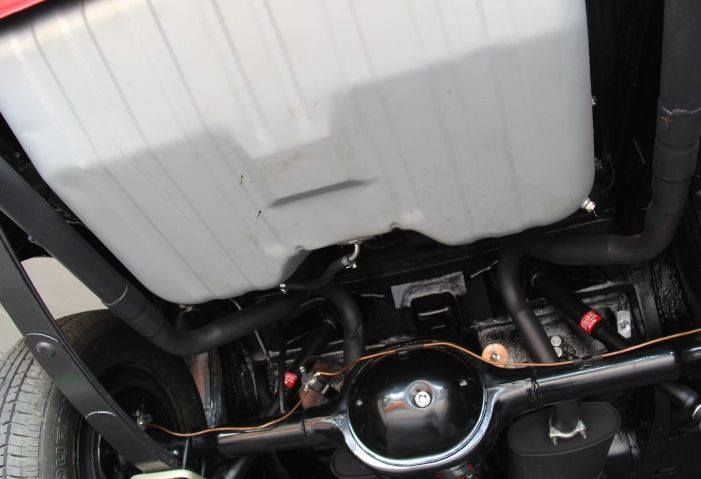

Na podwozie podkład epoksydowy, masy uszczelniające, podkład poliuretanowy, lakier lub warstwa ochronna "guma", lakier.
Na elementy zawieszenia malowanie proszkowe lub tradycyjne.
Przy tradycyjnym lakier poliuretanowy czarny poł-mat można gładko położyć i jest bardzo odporny na zabrudzenia, nie robią się plamy od oleju, benzyny czy płynu hamulcowego.

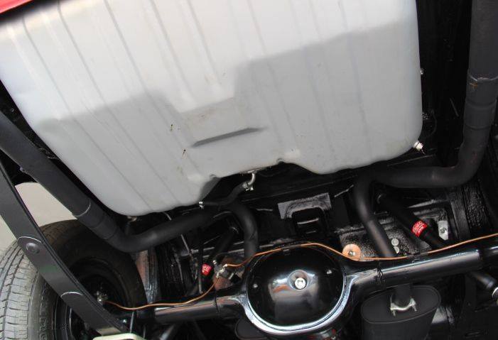

CzyTyTez
Posty: 456
Post autor: CzyTyTez » 2016-08-03, 14:56
masz może zdjęcia takiego podwozia?
i dzięki za porady, zawsze biorę je sobie głęboko do serca :)
Post autor: pieron » 2016-08-04, 00:13
Witam u mnie w 65 tak to wygladalo,pzdr.

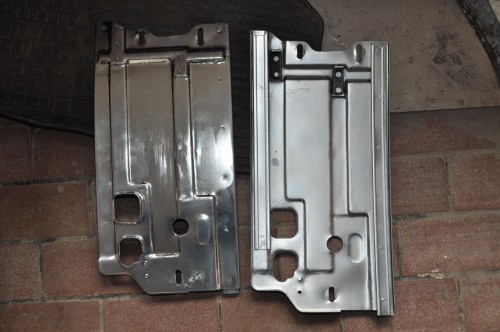

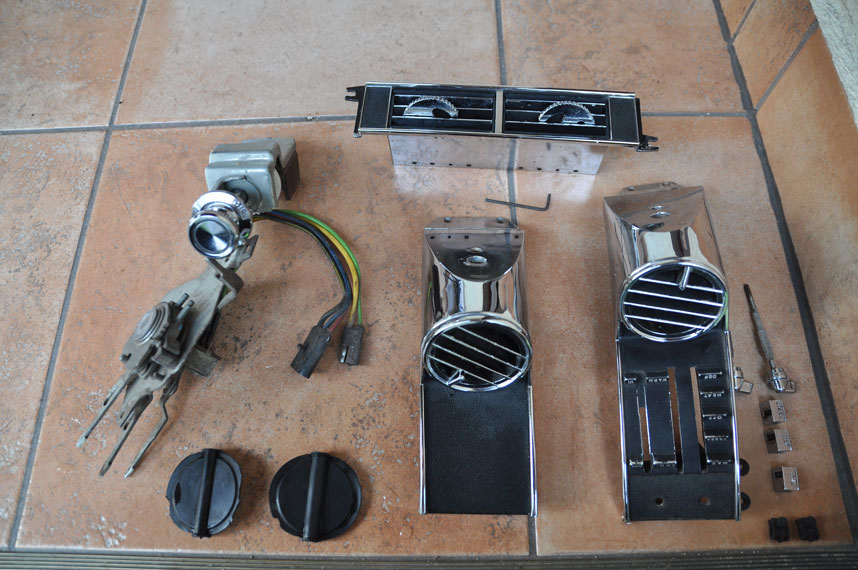

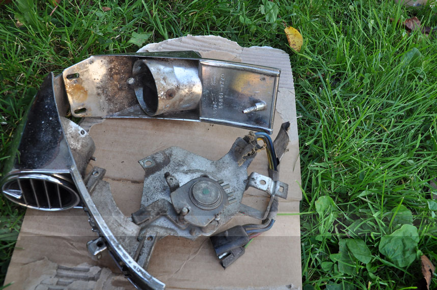

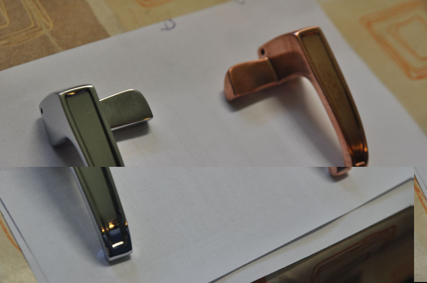

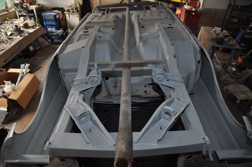

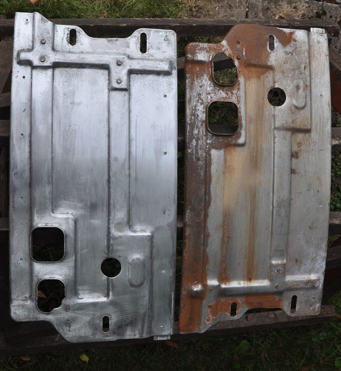

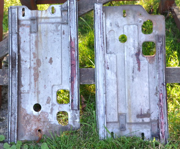

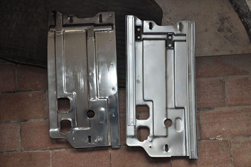

tymczasem dostałem klameczki z innego galwana, który lepiej zadbał o szczegóły, a ja w międzyczasie w końcu zrobiłem coś sam - wyczyściłem nawiewy od klimy (chromowanie ich nie miało większego sensu, gdyż była obawa o ich ponowne pokrycie odpowiednią czarną farbą i o elementy skórki które są do nich przyklejone) i przygotowałem wstępnie blachy z okienek pod ocynk:

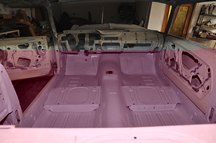

+ mały update z warsztatu:

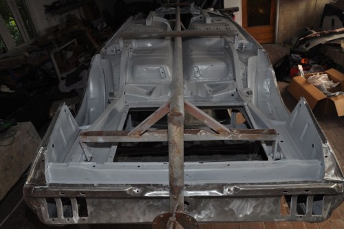

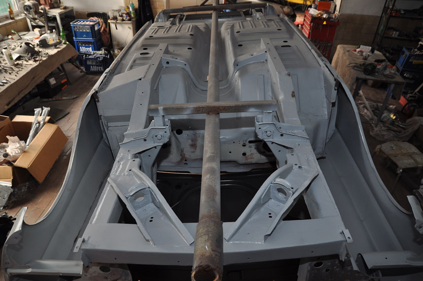

podłoga przód bliżej końca...
i tył

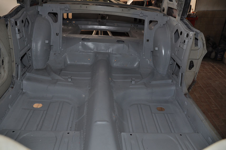

wszystkie panele podłogowe nowe (elementy które warto zawsze wymienić na nowe gdy stare zaczynają się sypać), jedynie tunel pozostał oryginalny
Trzeba było dorobić jeden zaczep na kanapę bo stary zaginął przy wymianie paneli podłogowych w poprzednim warsztacie, ehh... będą dodane jeszcze isofixy + pasy tył.
nawiewy przed rozebraniem
nawiewy rozebrane i wyczyszczone, a guma sprzed 50 lat wciąż miękka!!
blachy już wstępnie podczyszczone (było jeszcze ciut gorzej...)
po prawej dopiero parę razy liźnięta, a po lewej widoczne efekty samego czyszczenia, taka mała rzecz a jakże cieszy :)
efekt końcowy nie zwala z nóg, wg mnie wystarczy, ale założę się że nie ma lepszych w 95% mustangów :)

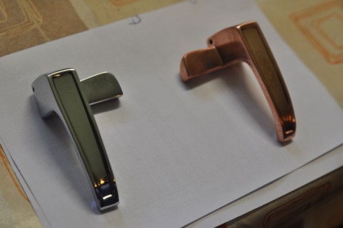

klameczka po lewej skończona i w końcu zrobiona jak trzeba! a po prawej po miedziowaniu (poszła powtórnie do chromowania , gdyż gdzieś przykleił się 1mm paproch, a tutaj dbają o szczegóły :) )
